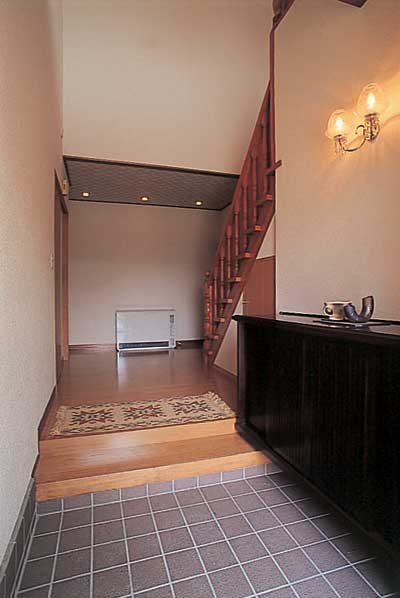

寒さが吹き込み安い玄関ホールにも 蓄熱暖房器を設置。

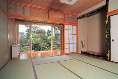

![]() 和室の様子。美しい庭に面した開放的な広縁の板敷きスペースに電気暖房器。 |

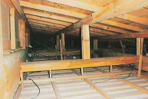

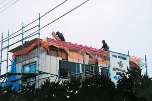

| 工事中の外観。無落雪タイプの屋根に変更した。 | 屋根の断熱施工。屋根の断熱材は高性能グラスウール16kg200mmを施工。 | 以前の小屋裏。断熱はされていなかった。 | ||

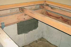

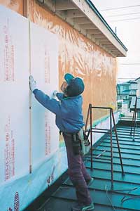

| 基礎の換気口は塞いで、外側に押出法ポリスチレンフォーム保温板(3種)50mmを張った。 | 壁の外断熱施工の様子。断熱材は押出法ポリスチレンフォーム保温板(3種)50mm。基礎周囲も同じ断熱材を使用した。 | |||
