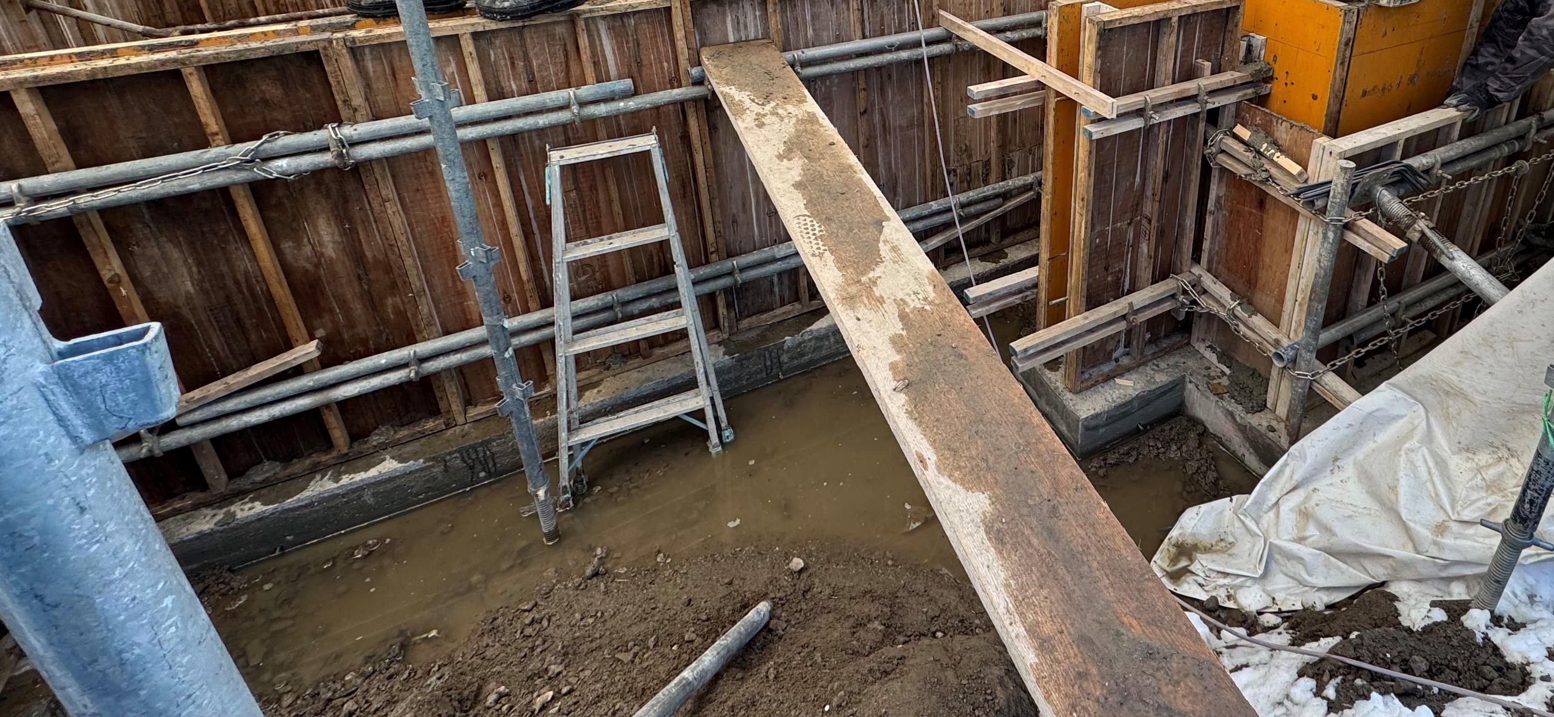

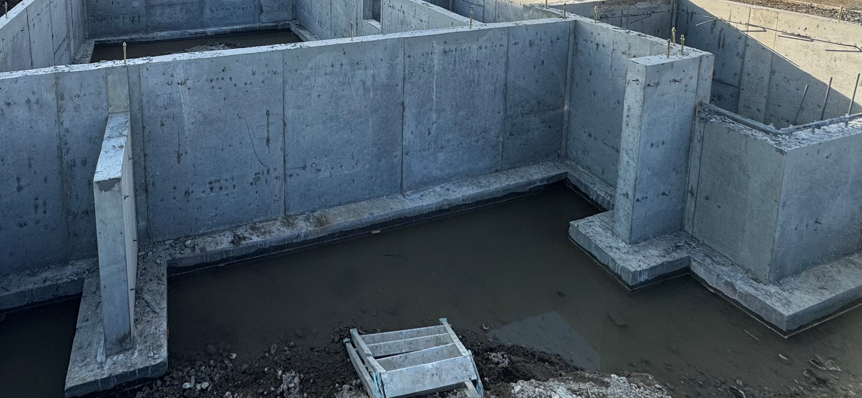

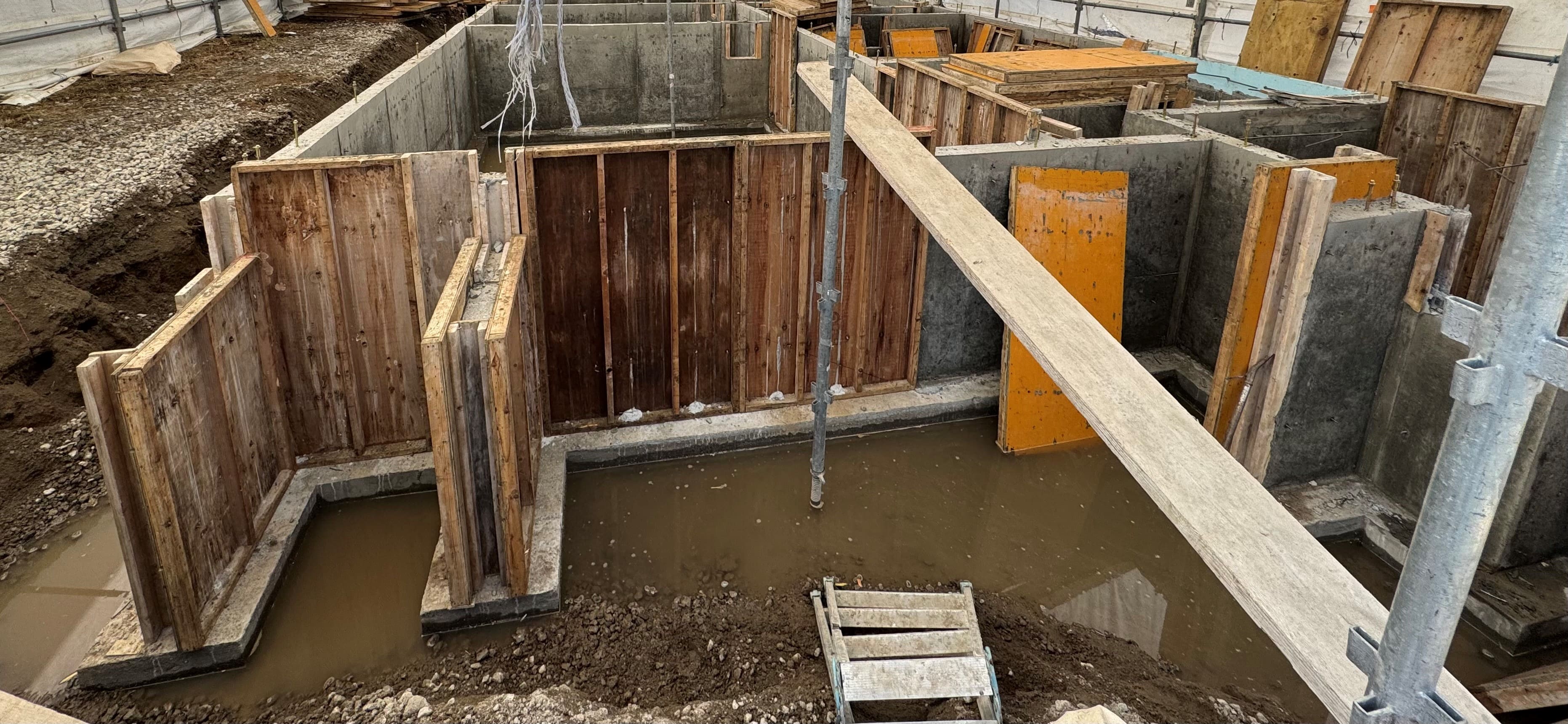

ベースコンクリート打設し、現場養生管理でテストピースを採取しましたが、凍害を受けてしまった可能性(表面に凍結模様有り)が高く、強度の出方が悪かったです。
脱型σ4では平均強度が10N程だったのですが、σ28では平均18N程しか出ておりませんでした。
・冬囲いのテントを使用し、採暖養生は有り(おそらく1日のみ)
・配合:30-15-25促進剤入り
・打設後翌日からの最低気温は、-6℃・-2℃・-5℃・-5℃程で推移
・テストピース型枠は鉄製の物を使用
・ベース枠と同じ高さの横に置いて脱型までは養生、脱型後現場養生
・凍害を受けた理由は、テストピースを置いていた場所の近くから隙間風が入ってしまってため、鉄製ということもあり凍害に至ったと思われる
躯体のベースも隙間風に当てられていたため、凍害を受けている可能性はどれくらいあるでしょうか?
目視確認ではあまり異常は見られず、脱型強度も出ていたためテストピース表面の凍結程度にしか考えていませんでした。
そのため写真もあまりアップでは撮っていませんでしたが、本体躯体を参考程度に。
ご自分では、「問題なさそう?」と、お考えの様子と考えます。
根拠の弱い話ではありますが、私も問題ないと考えております。
実際のベース・基礎と、テストピースが、同じ環境下にあったにしても、
その体積・容積には大きな違いがあり、コンクリートが固まるときの「水和熱」を考慮すると、テストピースが、表面にしろ凍結被害があったにしても、実際の躯体の被害が同じだけの及び方をしたとは、考えづらいと思われます。
同じく、テストピースが表面的な被害があったとして、本体躯体にそれ以上の被害が及ぶとは考えづらく、実際に脱型した時点で、表面に問題を認めた事実が無いのであれば、取り立てての問題を考える必要性は無いと考えます。

ご回答ありがとうございます。
私も問題ないだろうとは思うようにしていましたが、現状テストピースによる試験結果しかなかっため、第三者の見解を聞きたくなってしまいました。
基礎コンクリートにおいては氷点下による影響を受けなかったとはいえ、しっかりと強度が出たため尚更ベースコンクリートの強度が気になってしまいました。
