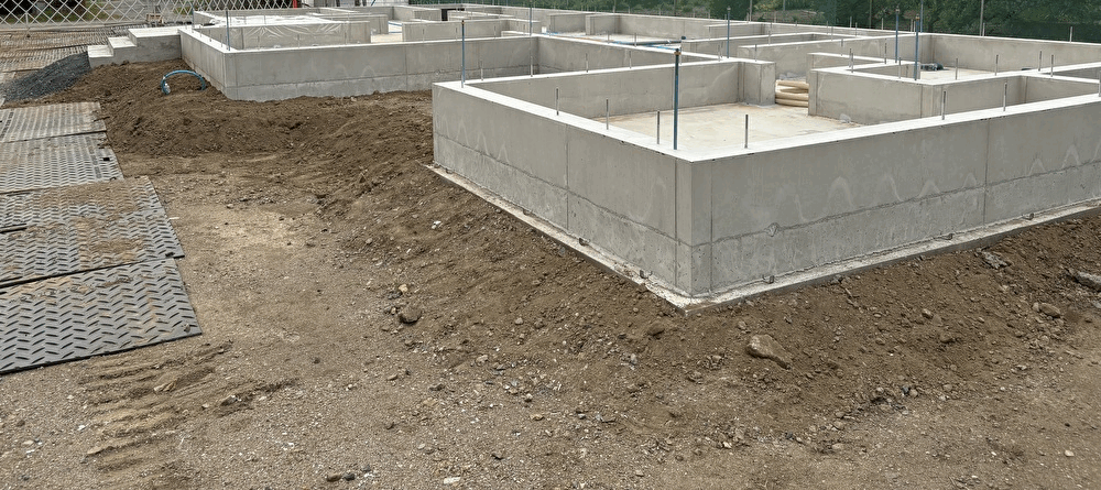

2025年06月19日 18:32
回答ありがとうございます
今回建てる土地は粘性土という土質でした。ハザードマップでも液状化の可能性は低いという土地でした。その点は安心できました。
 それと、質問する中で情報が不足しておりましたので訂正させて下さい。今回盛り土を20、30センチほど行ったと言ったのですが、130坪ほどの土地に30坪ほどの平家を建築しました。盛り土は土地全体に行ったのではなく、家が立つ部分のみに行いました。写真の通りです。
そのため、盛り土された土地と、盛り土されていない土地の間に20.30センチほどの高低差ができています。この場合でも不同沈下の可能性は低いと思われるでしょうか??素人のイメージでは高低差がある分傾いてしまいやすいのでは?と心配です。全体に盛り土しようが、建物部分だけ盛り土しようが同じですか?
建物部分だけ盛り土をするという工法は一般的に行われているのでしょうか?
また、土留めはしないつもりでいますが、しないことで基礎や家の耐久性や安全性に影響を及ぼしたりするでしょうか?
2025年06月24日 15:20
礫(砂利)が混じってますし、大丈夫そうですが、雨で土が流れないよう、簡単な土留め、せめて表面に芝張り養生するなどした方が良さそうですね
