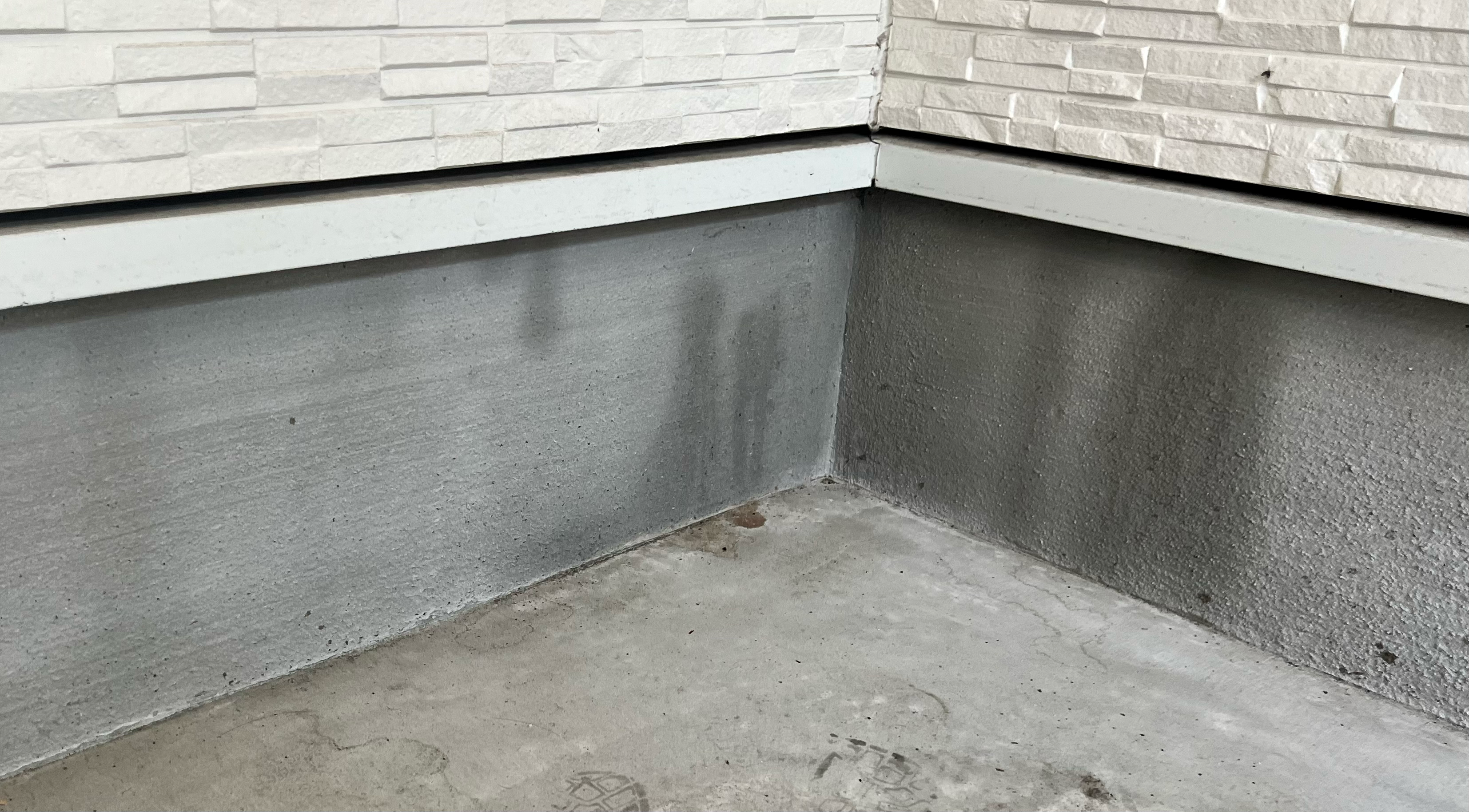

自宅のビルトイン駐車場内(最奥の壁面)に、雨が降った後のみ現れるシミがあり、原因が分からず不安に思っています。
場所は屋根のある駐車場の一番奥で、直接雨が吹き込むような場所ではありません。小雨の時はシミは出ませんが、土砂降りなど強い雨の数時間後に、壁の一部にシミが現れます。時間が経つと乾いて消えるのですが、年末に初めて気づいて以来、徐々にシミの範囲が広がってきているように感じています。
シミの右裏側は外壁、左裏側は玄関内(タイル張り)です。玄関側には水が染み出したり濡れたりした形跡はなく、上階のリビングにも雨漏りなどの症状は見られません。
工務店さんにも春頃に見ていただき、その後も2〜3ヶ月ほど経過を見てもらい、他の工務店さんや第三者検査の方にも聞いていただいたのですが、はっきりした原因は分かっておらず、「初めて見る現象」とのことでした。
以前はシミが垂れて下に赤茶っぽい乾いた跡が残っていた時期もありましたが、最近はそこまでには至らず、最大までシミが出た後にまた乾いて消えていく状態です。
何か分かることがあればご意見をいただきたく、投稿させていただきました。
原因の可能性や、今後注意すべき点など、どんなことでも結構ですのでアドバイスいただけますと幸いです。よろしくお願いいたします。

こちらが写真です。よろしくお願いいたします。

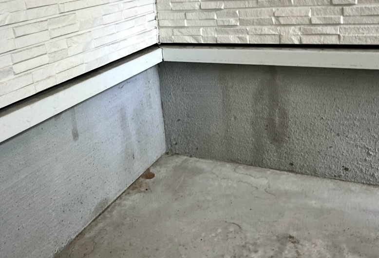

この角の下が例のシミのある場所です。その上は駐車場の天井で、この上は部屋があります。

このアングルの位置のまま、カメラを上に向けて、駐車場の屋根と外壁がぶつかっている辺り、更にその上の屋根のあたりまでの写真は撮れますか?

現地も図面も拝見していないので、あくまでも想像ですが、おそらく、駐車場の屋根と外壁がぶつかっている辺りから雨水の滲入、その水が外壁材の裏側(通気層)を伝って、土台部分へ。そのような状態になっても、本来なら基礎部分に水跡が付かない状態で、排出されるはずなのですが、これもおそらくですが、土台廻りで外部側ではなく、土台下端に水が回り込んでしまい、それが、基礎立ち上がりの外側に現れた。。。というのが、私の見立てです。
と、書いても、多分、チンプンカンプンですよね。
どのような方が今まで現場をご覧になっていたのか判りませんが、前記を参考にして、もう一度、観て貰ってください。

工務店の担当者さんよりは、全く関係の無い、経験の豊かなインスペクターさんのような方が宜しいかと。そんな方なら、私の申し上げている可能性も意味も、すぐに理解できるはずです。
「瑕疵」云々のお話をしだすと、また面倒で難しいお話になってしまいます。
病院に行く前から「私、ガンなのかしら?」と不安がってても、病気は治りませんよね。私の見立ても、ぼちゃままさんから頂いた少ない情報からの、ただの可能性の推測に過ぎません。原因の一つとして、こんな事もあり得ますよ。。というだけです。
まずは、予断を持たず、診てもらってください。
