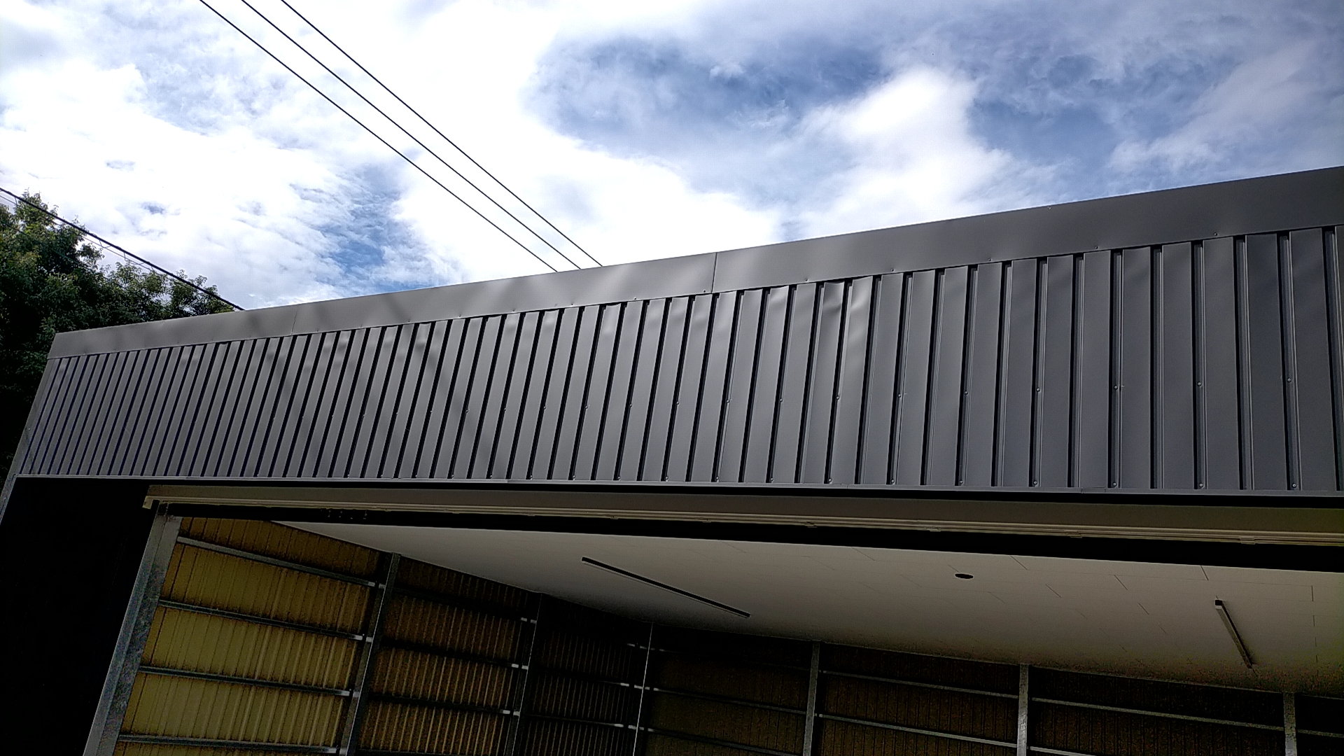

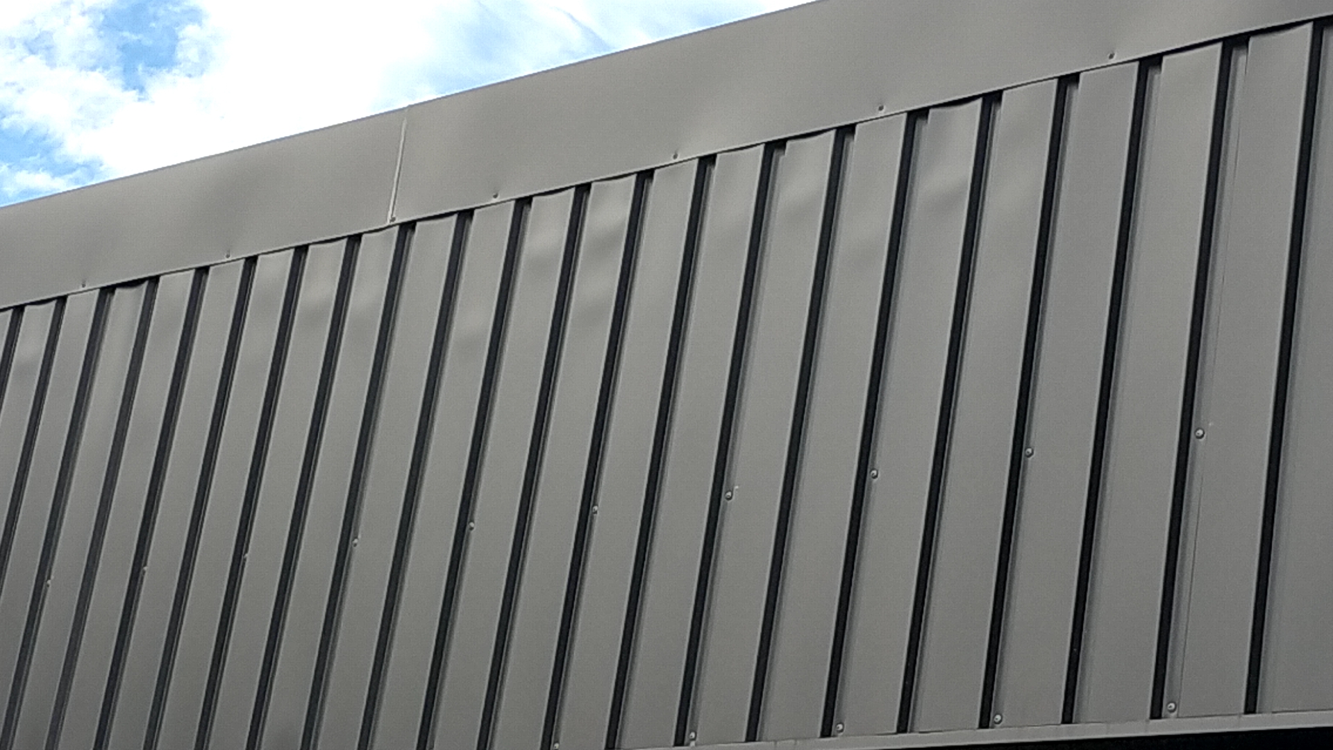

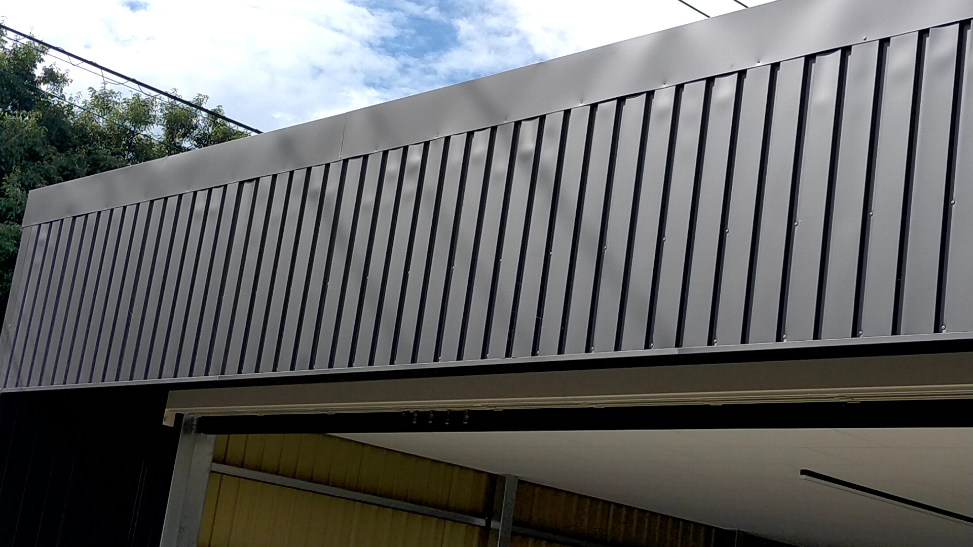

車庫を建設中です。側面に貼った角波 750に丸い凸が多数発生しています。
特に正面(北側)が25個ほどです。6月の初めに貼られました。
施工中に発生したのか(ひさしの部分の内側に天井を貼ったので)、製品自体の不良なのか、わかりません。窓の上やその他2,3箇所にありました(西側)。
南側の折板には丸い凸は見当たりません。東側には2.3個所ありました。折板を切断して短く貼ってあるところに多数発生しているように思います。
正面は特に丸い凸が多数ありやり直していただこうかと考えています。
どうしてこのような凸ができるのか、きれいにする方法、やり直す方法がわかられる方は教えていただくと助かります。また、製品自体にも、問題があるのではと考えます。メーカーに施工会社を通して聞いていただきたいと思いますが、メーカーの保証で交換等はできるのでしょうか。いろいろ教えていただくと助かります。
あくまでも可能性?原因の一つ?ということで・・・
鋼板のというより「鉄」の熱による膨張・収縮の関連ではないでしょうか?
具体的に何か?ということではなく、このあたりの熱環境、製造時のゆがみ、施工時の力加減とか・・・複合的な力によりなったものではないか?と考えます。「見た目」的には「表面の熱によるゆがみ」の可能性です。
当初、タイトルを見たときは内側から「釘のあたま」とか下地の端とかの飛び出しを疑ったんですが、見た目が違いますね。
対策的に、思い当たることはあまりないです。
季節が変わっても同じ?か、年間を通じて同じなのか?それにより原因と対策は違ってくると考えます。
おそらくですが、メーカーではなにがしかの要因を提示するでしょう。が、メーカーの不備は認めない公算が強いと思います。
私感で言わせてもらうと、再施工をしても根本的な状況は大きく変わらないと考えます。そもそもの部材の性格に基づくものと考えます。
