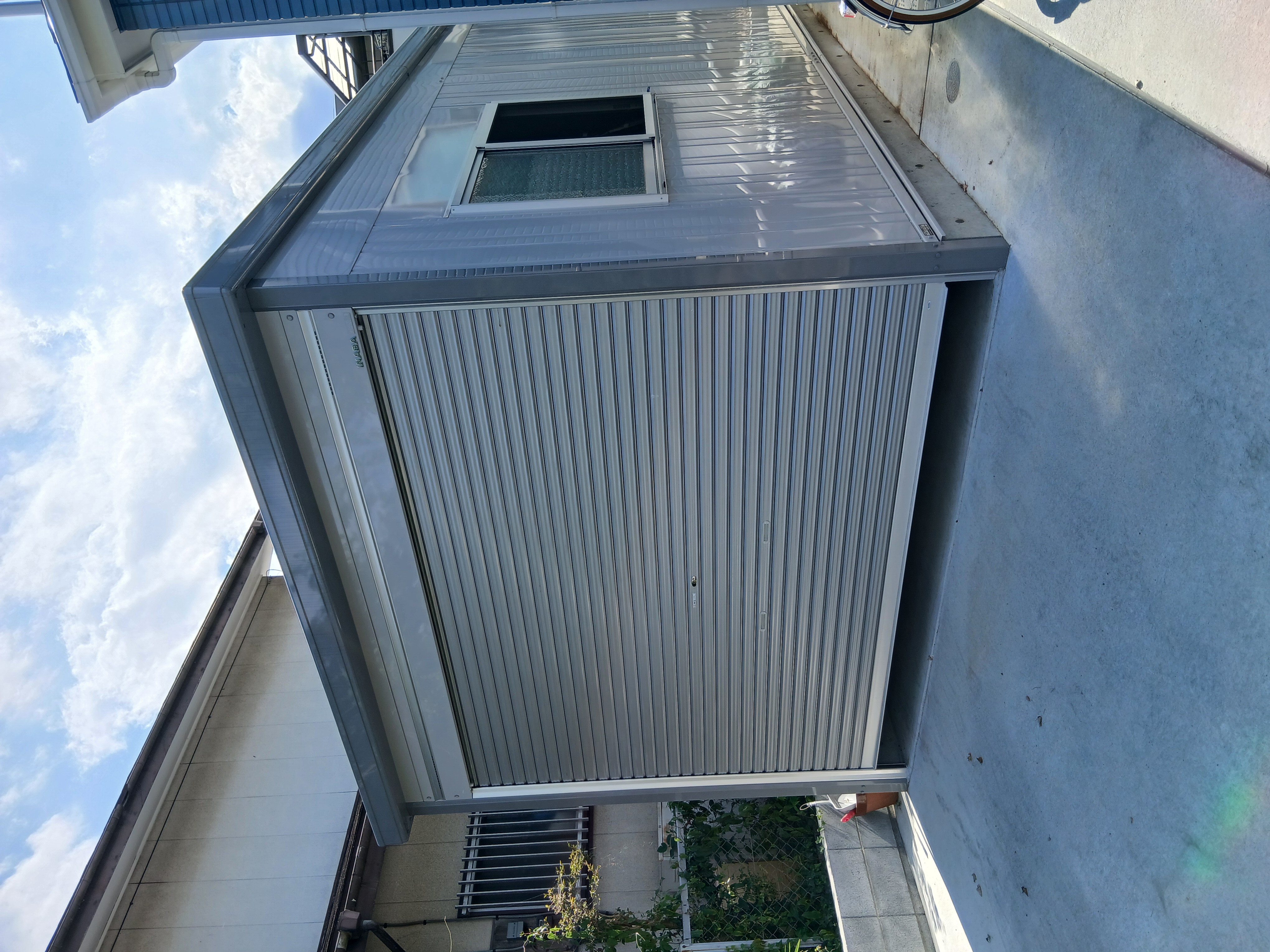

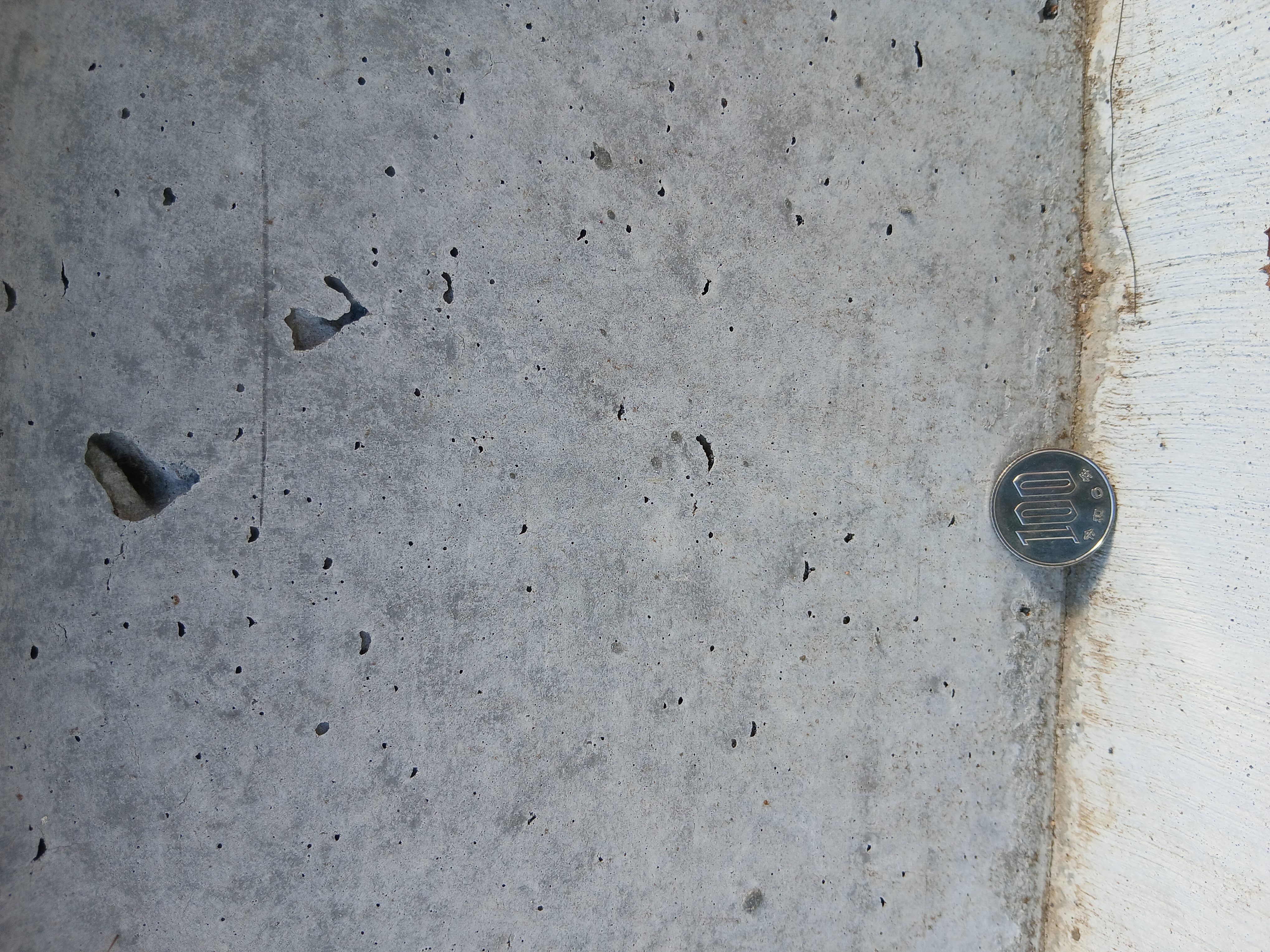

この外構業者では駐車場コンクリート養生中に凍結が有り、大幅にやり直しが決定していますが、この度車庫の基礎にも全体的に深さ5mm〜15mmの無数の穴が見つかりました。
画像を送りましたが、業者曰く、施工不良ではありません、見栄えの問題なので上からコンクリートを塗らせてもらうとの返答でした。実物は見に来ていません。基礎の強度が低下していると思います。原因と対策を教えてください。
2025年08月09日 10:50
この施工は最良の施工と云えます。
質問者は何の心配もしなくとも良いと思われます。
細かい凹みを埋めるパテ補修で充分であり、モルタル補修などは必要ありません。

回答ありがとうございます。
しかし、基礎内部にも空洞が有り、水分がたまる→凍結を繰り返し、強度が低下するのではと心配です。ちなみに今年の最低気温は−7前後でした。
2025年08月08日 17:24
何の問題も無いと考えられます。
業者の言う、「見栄えの問題なので上からコンクリートを塗らせてもらう」で、
いいのでは無いでしょうか?
強いて言えば、「コンクリート」を塗るのでは無く、「モルタル」を塗るのでしょう。
基礎の強度が不足するであろう要因は存在しません。

回答ありがとうございます。
今年の最低気温は−7前後でしたが、雪国の道路の様に内部の空洞に水分が溜まる、凍結膨張するを繰り返し、穴が大きくなる事を心配しております。
