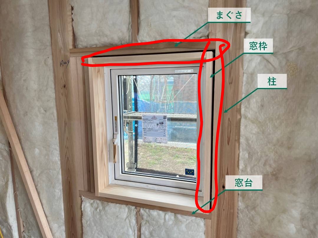

注文住宅を建てる予定です、窓枠周りの隙間を市販のウレタン吹付でもいいから吹付て埋めるべきと最近ネットで見ました。
そこで工務店はやってくれそうにないため自分で低発泡の窓枠周りに使っても問題になりにくい商品を使って隙間を埋めたいのですが、施工上気をつけるべき点や施工する場所の認識があっているかなど教えていただきたいです。
ウレタンで埋める場所は赤で囲った、窓枠と柱やまぐさの間の黒く見える隙間であっていますか?
また、施工上注意事項があれば教えていただけますと幸いです。
ちなみに、可能でしたらご教示いただきたいのですがそもそもこの窓枠の隙間を断熱する事はどの程度意味があるのでしょうか?

施工する場所の認識は赤で囲った、窓枠と柱やまぐさの間の黒く見える隙間であっていますでしょうか?

ご自分でやられるならば、
狭めの隙間に対してのウレタン注入は、以外と難しいです。
ウレタンのノズルの先を細くするとか、パイプを潰して薄くするとか・・した方が良いと思います。
単純に注入しようとしても、入り口に詰まるだけで、奥には入りづらいのです。
奥まで注入ができたとして、窓の周辺の部材が発泡の圧で内側にそる可能性があります。
ドーブチなどの部材で、枠の突っ張りをしておくことが安心です。
注入作業を始める前に、マスキングテープを充填場所以外の養生の為に貼っておく必要があるでしょう。
ご自分でやろうというお気持ちは素晴らしいと思います。自分の家に対する愛着になりますよね。
けが等には十分気をつけて、無理せず、ご安全に・・・・
