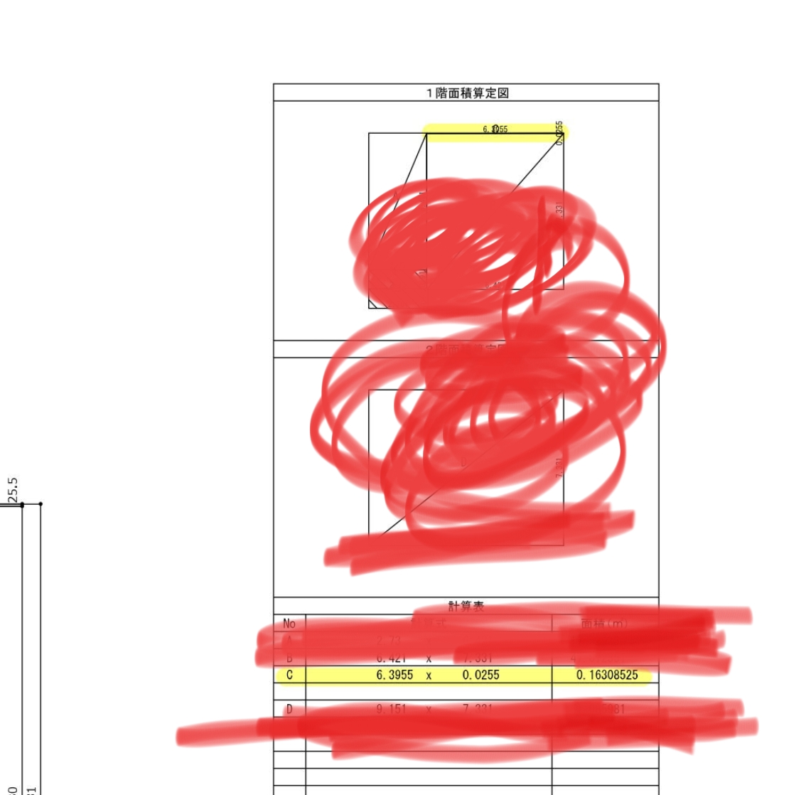

延べ床面積が契約書を交わした時点から変わってました。発見したのはメーカー側ではなく施主です。火災保険の案内の面積と違ったので問い合わせたところ過剰計算されていたところがあったようで構造的に変更はないから安心してと報告うけました。
0.3平米ほどです。
契約書を取り交わしなおしを提案されています。
お金は単なる計算ミスで家が小さくなるのではないからでないとのことです。
もう基礎工事終わってますし つくりなおしまでは希望していませんがとても残念で無念です。
お詫び金とかも、ないものですか?
そもそも契約違反とかにならないのでしょうか?
とても不審に思ってしまいます。
0.3平米ほどです。
お詫び金とかも、ないものですか?
とても不審に思ってしまいます。

2025年09月09日 13:26
2025年09月09日 16:35
>cの箇所(黄色)は足したらだめだったのに足して計算してしまっていた。
この範囲が具体的に何の部分下に寄るのですが、
法規の誤解釈?解釈上の錯誤?。。。これだけでは、ジャッジはできません。
>ここまで細かく知らなくていいものでしょうか?ノイローゼになりそうです。
詳細がわからないので、なんとも言えないのですが、
これによる、実際の影響は?それによると思うのですが????
お役所に対する申請関連のことだと仮定すると、「錯誤」の一言ですむ気がしますし、登記・税制の問題にも、あえてするというほどのことでは無いと考えます。
あくまでも、詳細が不明ですので、思ったよりも重要な問題である可能性が「皆無」とは断言できませんが・・・・。
