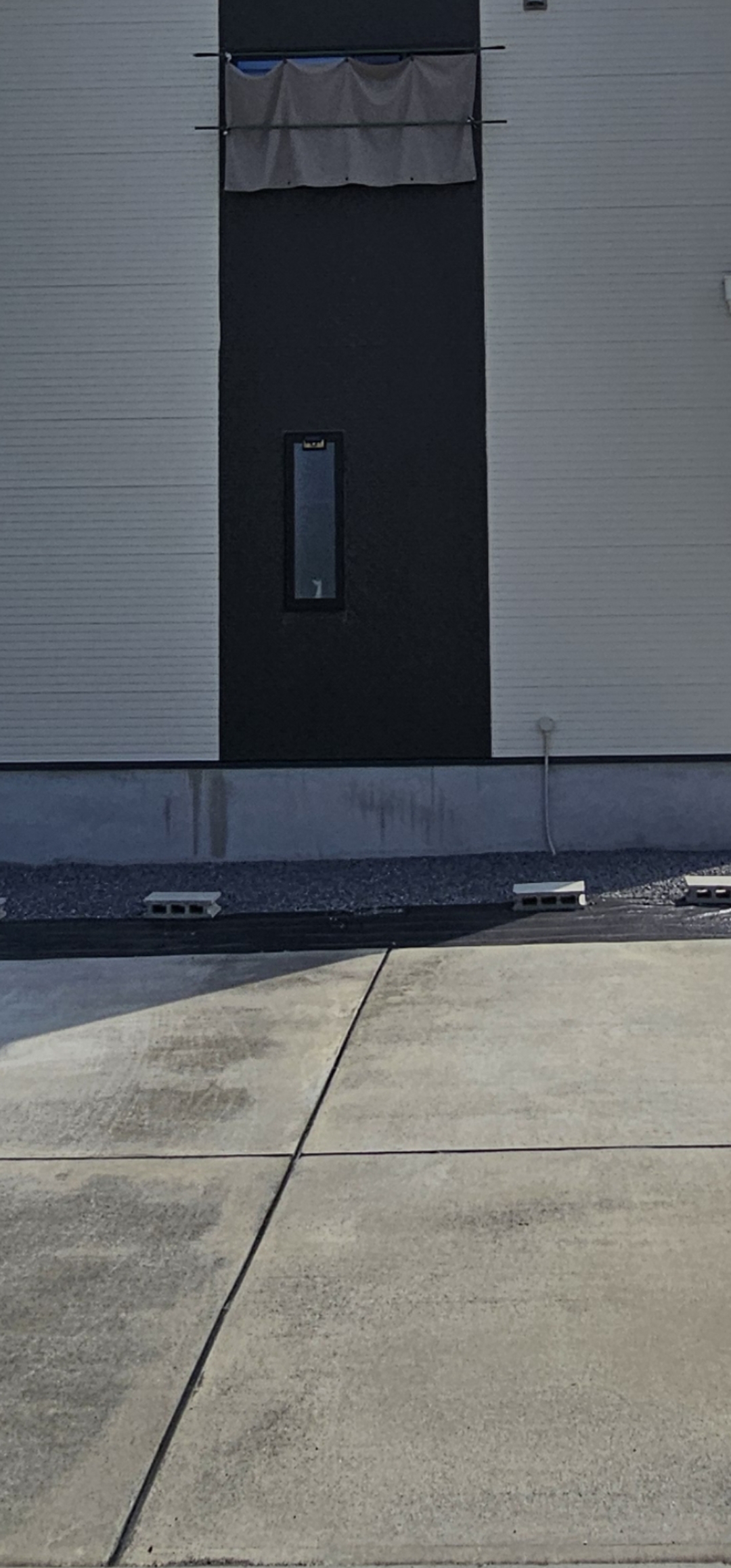

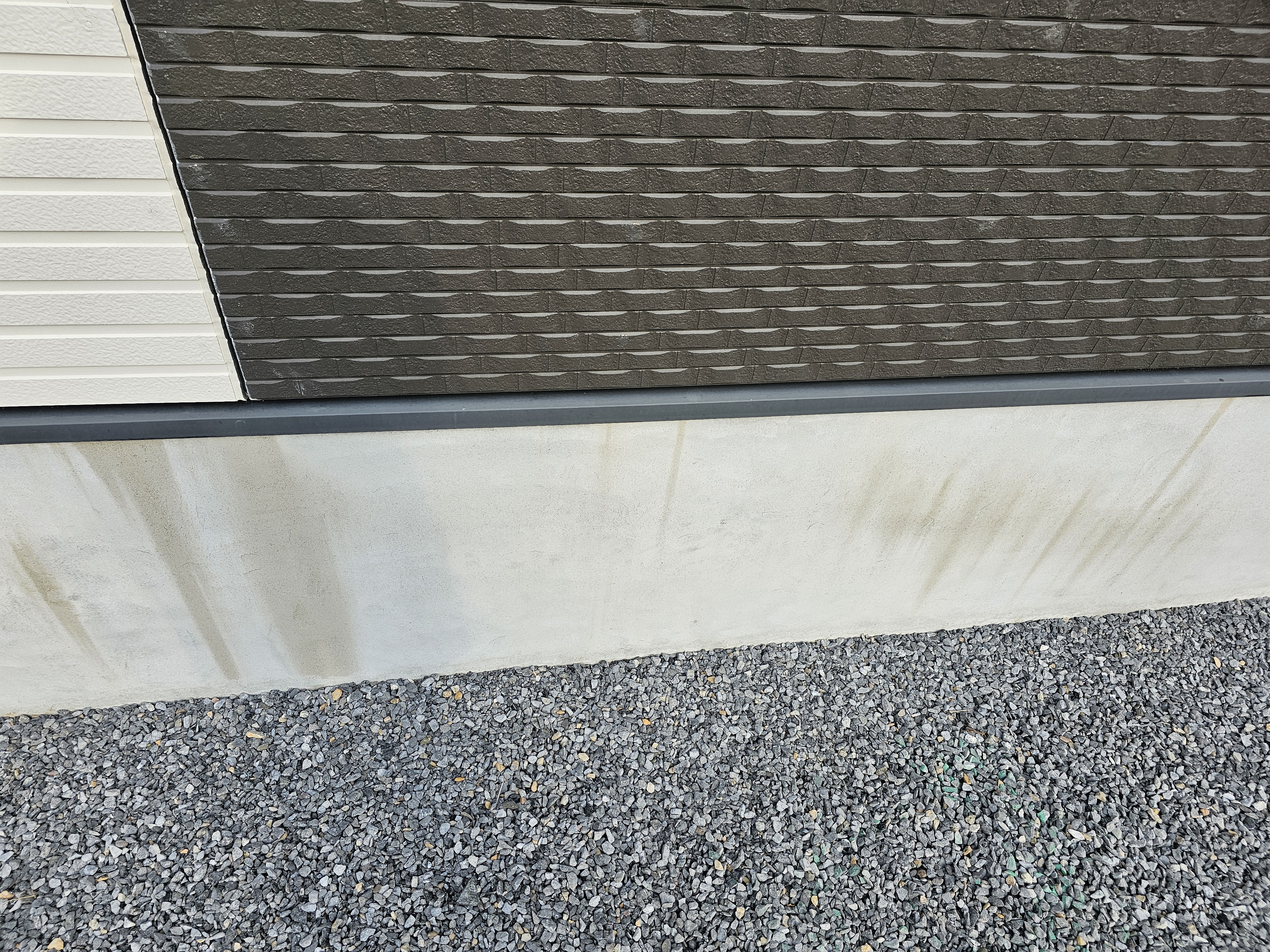

築8年の家ですが、外壁の基礎部分に茶色いシミが出てきました。雨漏りではなく、雨のあとに筋状に残り、乾いても消えません。
この汚れは掃除すれば落とせるものなのでしょうか?それとも、土やサイディングからの成分、サビ、白華など、構造的な問題のサインの可能性もありますか?

回答がないので、(現役から退いたので回答を控えています)
築8年ということで、他のアドバイザーは回答に迷っているのかも、
同様な状態に対処したことがありました。
水切りの出と基礎仕上げ面が同一の出となり、
水切りの雨だれが直接基礎面に流れ、シミになったと思われます。
ただ、築一年目から出て来るものですが、築8年ということで、定かではありませんが、
その時は対処として、木下地にトタン包みの水切りだったので、水切りの出を大きくしました。
アルミニウムの水切りや通気の取り方、外装材の兼ね合いから、対処は一様ではないでしょう。
現象の出来る状況を確認し、施工店に対処をご相談ください。
