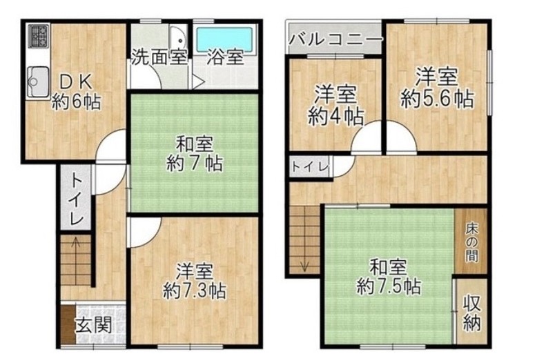

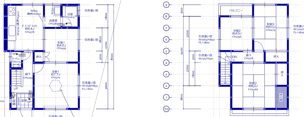

改修の前後を比較すると、
揺れると言われる部屋の下階の状況ですが、改修以前には「洗面所」「和室」「浴室」による壁があります。
その後、その下には「壁」「柱」等の荷重を負担するものが確認できません。
おそらくですが、構造強度の為には、「梁」等の補強はされていると考えますが、・・・・
ここからは「推測」ですが、
2階のこの部屋の床、間仕切り壁の「振動」というか動きを受け止めるものは、「梁」しかありません。
要は小上がりの本棚の角にある柱から右側の外壁に渡してある「梁」が上階の床、壁と一緒に揺れている?振動を「止める」ことができなくて、その辺一帯一緒に動いている。
表現的にはそんな感じですが?ご理解できますでしょうか?
じゃあ、どうすれば止まるんだ?と言われても、「一本柱が必要ですね」としか言い様は無い気はします。
きっと、梁の補強はすでにされてはいるのでしょうから、
さらに補強しても、振動が弱くなりはしても、無くなることは無いでしょう。
もう一つ、「梁の補強」をすることは、そのための天井高が低くなるとか、「下がり壁」としての、出っ張りができたりすることは確実でしょう。
もちろん「柱」を立てれば、その方が邪魔くさいかもしれませんね。
実際には一本だけ柱が確認できますが、問題の部屋の真下では無いようですし、これの残した意味合いと、振動の発生を押さえる意味合いは薄いのだと判断しました。
現場を詳細に確認しての話ではありません。施工された業者さんとのご相談をおすすめします。
あるいはお近くの「建築士会」など、第3者の立場で客観的にアドバイスをもらえるところへのご相談も有益だと考えます。

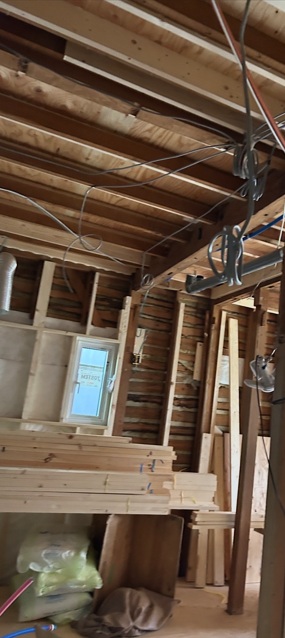

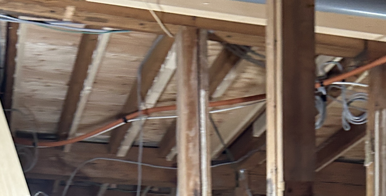

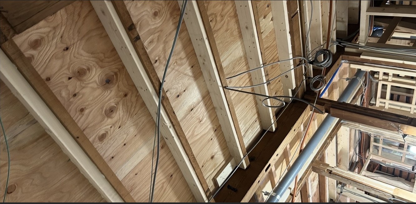

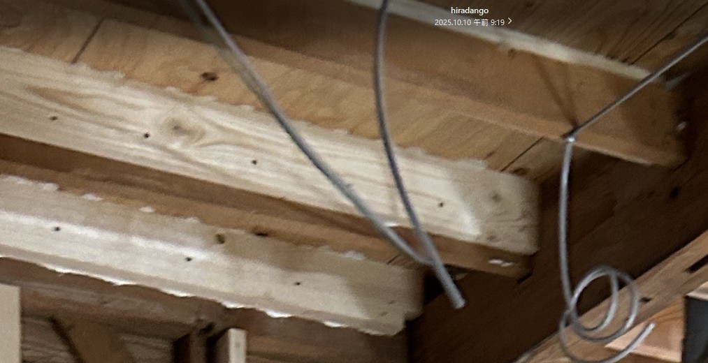

2点目として、元々の構造がネダ工法を採用されていますが、ネダピッチが飛んでいます。目測ですが、455ピッチでネダが入っています。このネダにもう一本抱かせる様に補強をしてありますが、ネダ間の距離が広いためこの部分の床がたわんで揺れているのかなと思います。ネダの上でも揺れますか?抱かせて補強ではなく、根だとネダの間に補強をしてねだピッチを細かくしたほうが丈夫になったかなと思います。こっちの問題は経験とスキルがものを言うので、そう言う工務店さんに当たってしまったという形になるかも知れません。
みちこ
所在地:大阪府
2025年10月10日 11:49
現場監督A
所在地:神奈川県
2025年10月13日 19:27
URL:
家づくりの想い:現場監督歴25年。アフターも…
>>ネダの上でも揺れますか?
これにつきます。ネダの上では揺れないけど、ネダとネダの間だけ揺れるのであれば、ネダの上に貼った床の強度不足になります。ネダの間隔が1尺間隔であれば合板が2枚くらい貼ってあれば持ちますが、写真上1尺5寸は飛んでるのでそれだけ床に厚みが必要です。
またネダの補強ですが、接着剤だけでは一体化しないので補強になりません。写真をよく見ると釘も売ってありますが本数が足りなくやはり一体化してないので強度が足りないと思います。それでも6尺の長さで1本で通っていれば強度は出そうですが、細切れでは効果はないでしょう。
また、SPF材というのはまっすぐではない粗い材なので、既存の材木と抱き合わせても通りが取れずにデコボクしてしまい、浮きが発生しているのかもしれません。

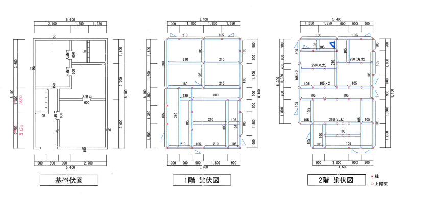

それから、「工務店が言うには、梁は210あったので、」という件なのですが、既存の間取りで言うところの和室1と洗面+浴室の間の壁がそっくりそのままなくなっていますが、少なくとも、洗面と浴室の間に柱があったと思います。最後の構造伏せ図にはないですが、部屋の角なので既存柱としてあったはずですがなくなっています。柱を一本も抜いていないは嘘なのではないでしょうか・・・。この柱を抜いたことにより上階の部屋が揺れていると思います。
こちらで原因を詰めても全てが推測になってしまうので、実際には現場にいる方々で原因を究明してどうするかを考えないといけないのですが、それを判断する意味でも、壁量の確認を誰がどうしたのか?ということを確認なさってみてください。そのことから、今回の工事がきちんと設計の知識があった上で行われたのか?または、感覚で行われたのかがわかります。感覚という事は裏付けがないという事です。構造を変えないリフォームであればそれでもよいですが、明らかに柱を抜いていると思います。また、「1000万円台の工事」・・・1000万円台もする高価な工事です。ここまでお金をかけて買いたい工事をしておいて、構造の確認もしないで塞ぐなんてもったいない!裏付けがなく行われた工事なのであれば、その行われていない、「設計」を入れて検証すべきと思います。それを誰が負担するのか、誰の責任なのかは、当事者間のエビデンスや空気次第ですが、少なくとも、「素人の施主がここに梁を入れて、柱を追加してと指示しないといけなかった」わけではないと思います。
