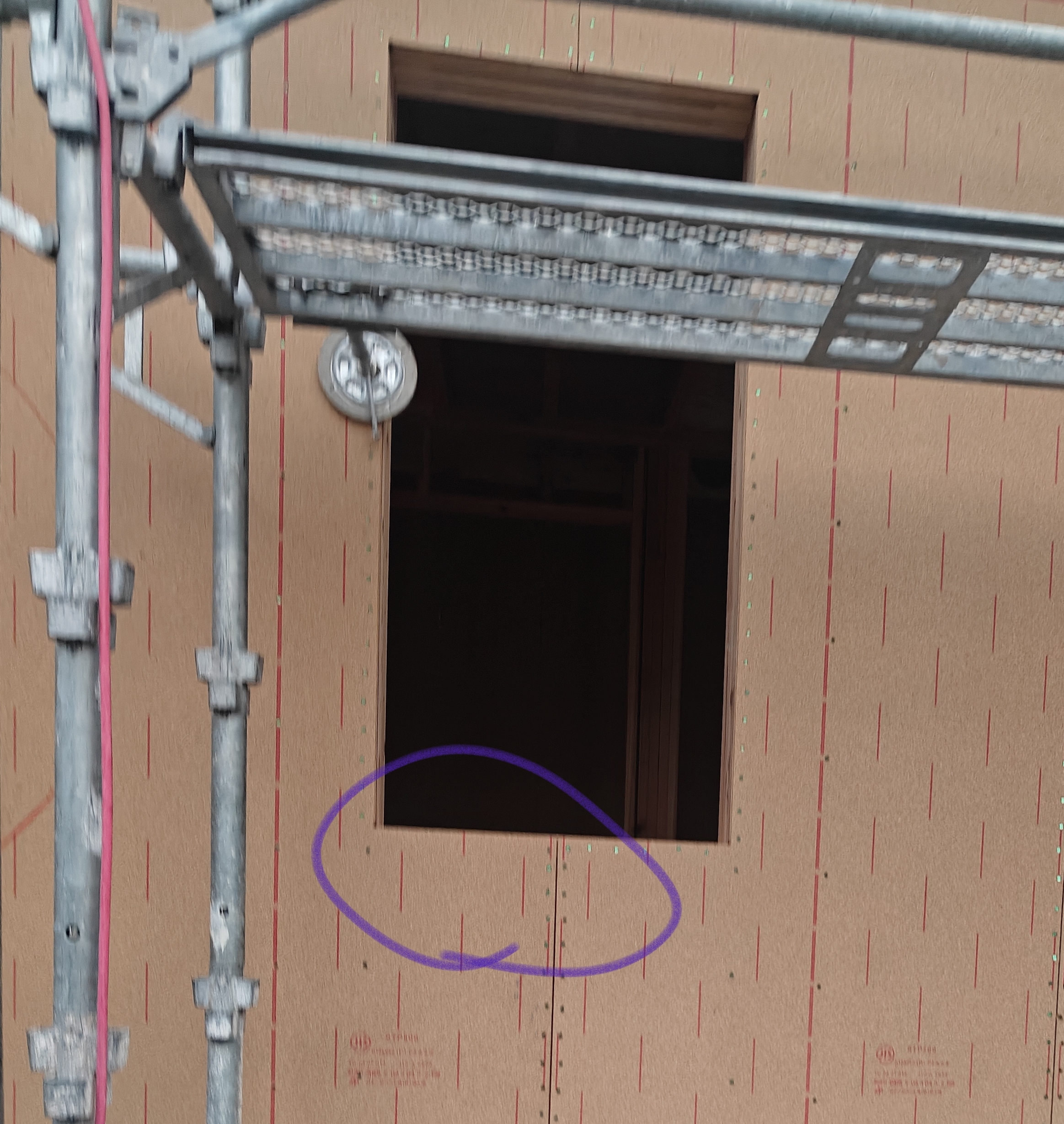

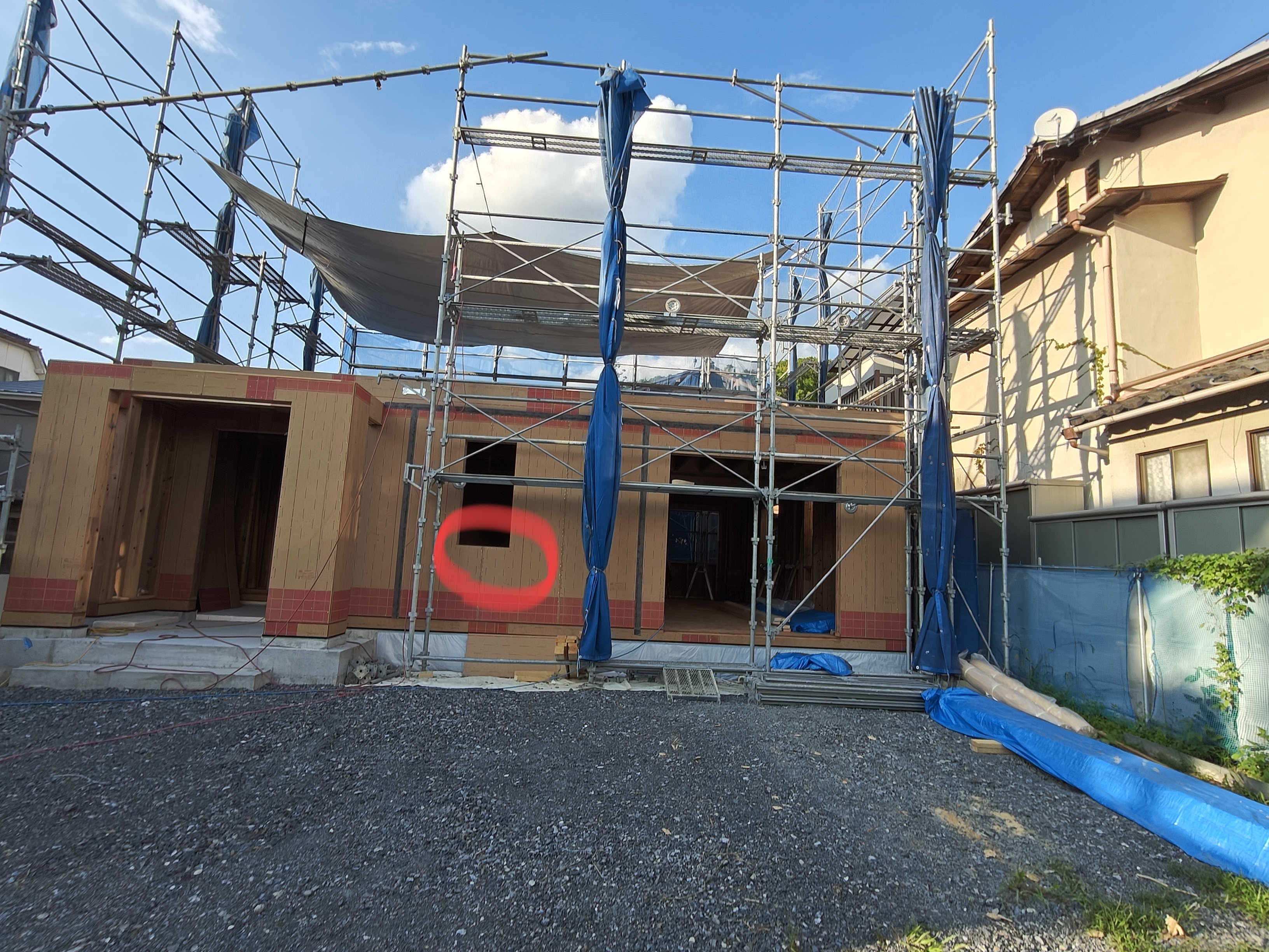

構造体の窓枠釘打ち忘れ有ると現場監督から報告うけましたが
今朝みたところ窓がありもう確認することができません。
?万が一そのまま打ち忘れていても問題ないですか?強度や安全性

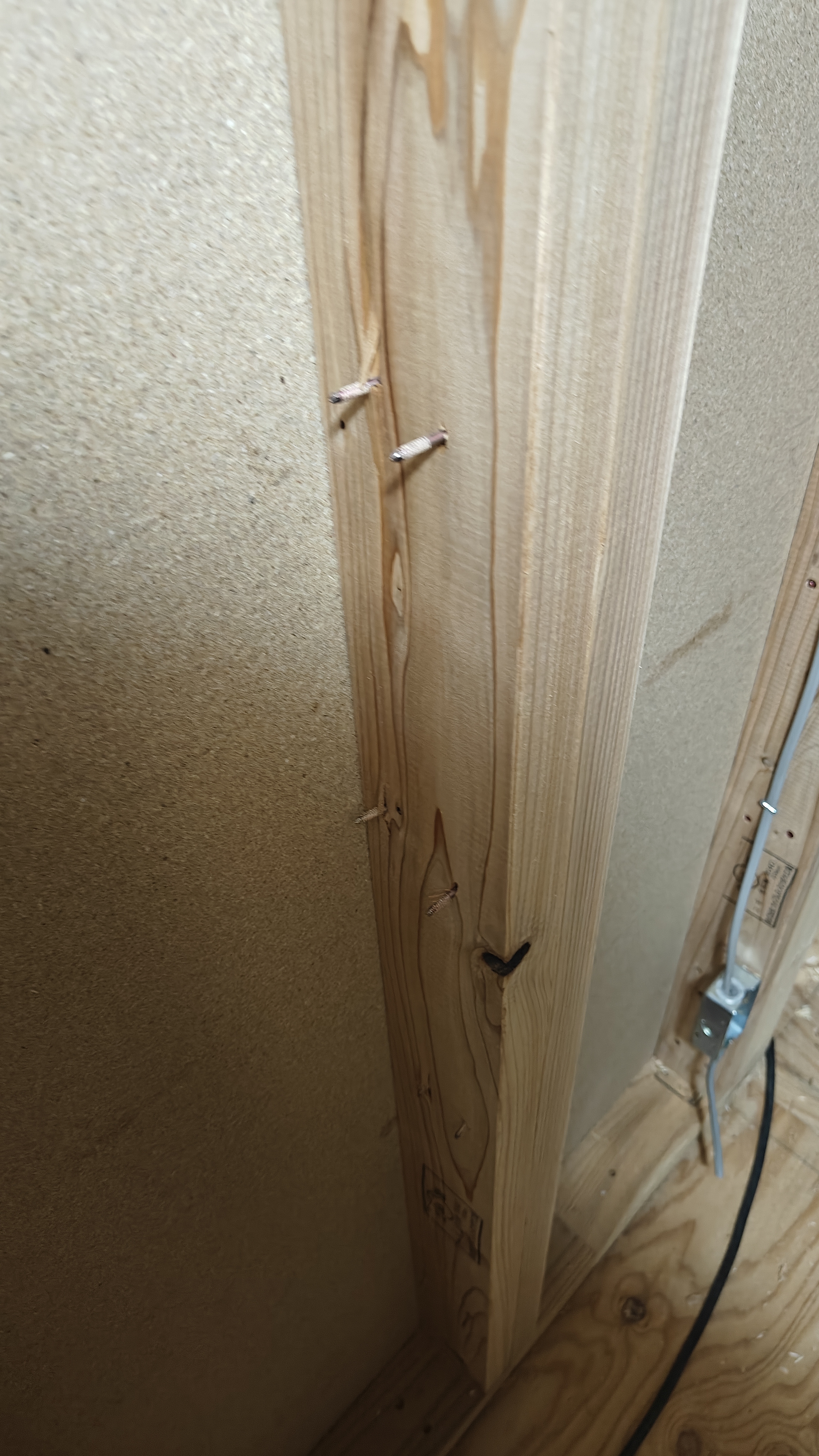

?釘うちの裏にささくれが見受けられましたが許容範囲ですか?

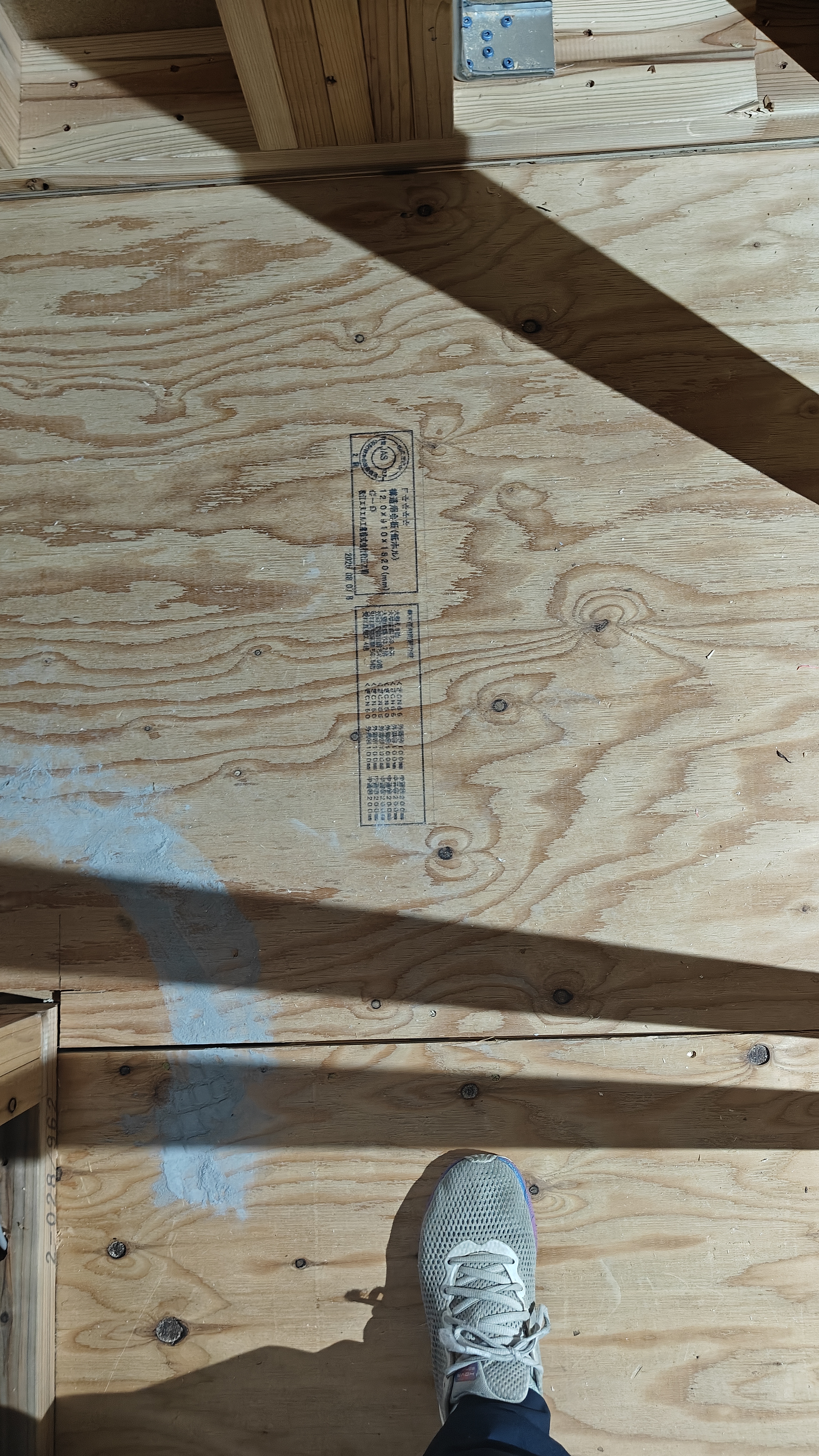

?床のつなぎ目の隙間は許容範囲ですか?

隙間と 釘打ち裏面の、写真です

強度的には、これから更に胴縁などの桟木などが取り付けられるので問題はないと推察されます。
瑕疵担保責任(10年間は施工者責任)の範疇なので、このような写真を残しておくことが大切です。
釘が出ているのは後で整理することでしょう。
家づくりは、施工者との信頼関係が竣工後のメンテナンスなどに影響します。
出来るだけ、穏やかに指摘することが賢明です。

お返事誠にありがとうございます。素人では分からず悶々と不安になつておりましたがすこし安心しました。現場監督に聞けない状況、聞いても返事がないこともあり困ってしまってました。
その後現場監督から返事があり釘の影?があるので釘を打っていると思われます。窓サッシ半分右側(釘打ちあり)の写真も左半分(釘打ちなし)の写真も釘の影があるから両方打っていると返事がありましたがそうなのですか??素人には釘の影とはなんぞやと理解に追いつかないのです。
