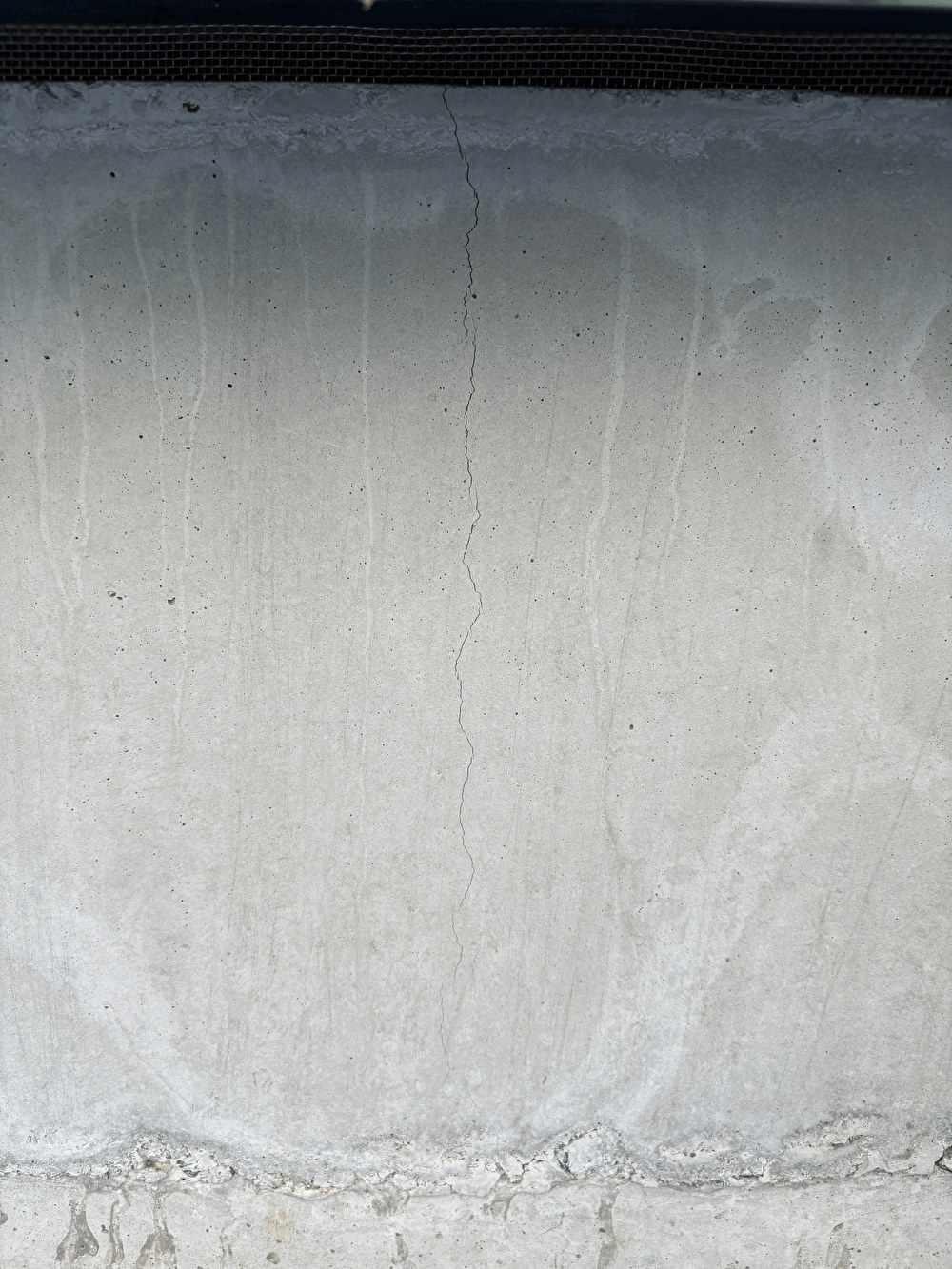

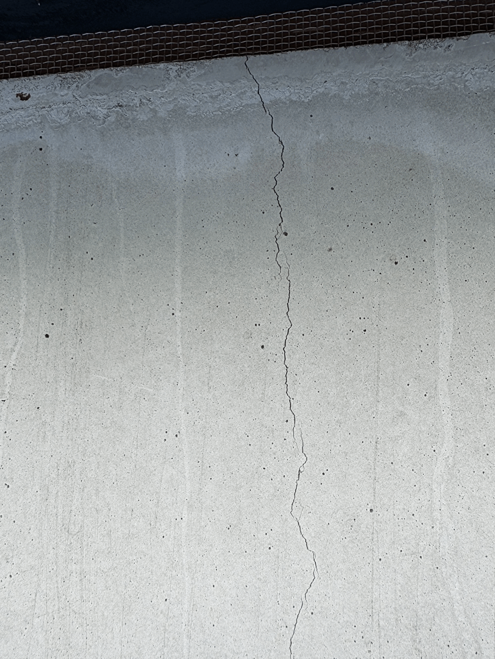

現在新築建築中です。基礎にクラックが一ヶ所あります。床下も覗きましたが同じようなところにもクラックがありました。基礎全体ではクラックはこの部分だけになります。太さ自体はスケールを使用して測定し0.25から0.3くらいでした。工務店からはエポキシで補強するとのことです。このクラックは今後構造や耐久性等に影響があるでしょうか。よくある収縮クラックで心配しなくても良いものでしょうか?
1枚目の写真は引き、2枚目の写真は近くで撮りました。どちらも同じ部分です

クラックをよくみると、クラック自体は連続して繋がっているようには見えないためそこまで問題なく、収縮クラックかな?とも思うのですが専門的な立場からの意見もらえると助かります
2025年10月04日 11:17
収縮クラックですが極めて微小のもので構造の強度には影響ないと推察されます。
それでも瑕疵担保責任(施工者が10年間責任を負う)の範疇でもあり、施工者に指摘をしておくと良いと思います。

その後詳細調べましてこのクラックは反対側まで繋がっており外から水を、かけると反対側まで漏水していることが確認でき、貫通クラックだということが判明しました。
今後の対応としてはエポキシ樹脂を塗るということで対応になっていますが、問題ないでしょうか?
ハウスメーカーとしては加圧注入ではなく表面にさっと塗るだけで問題ないとおっしゃっておりました。それだと中まで浸透しないため不安ですが、その方法でも問題ないのでしょうか?よろしくお願いします
