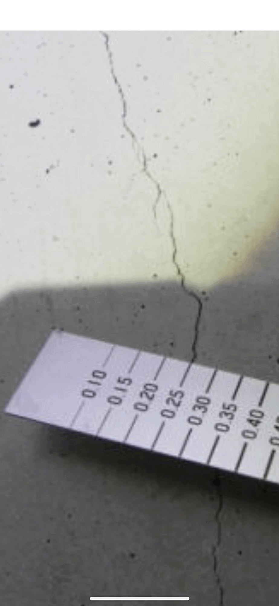

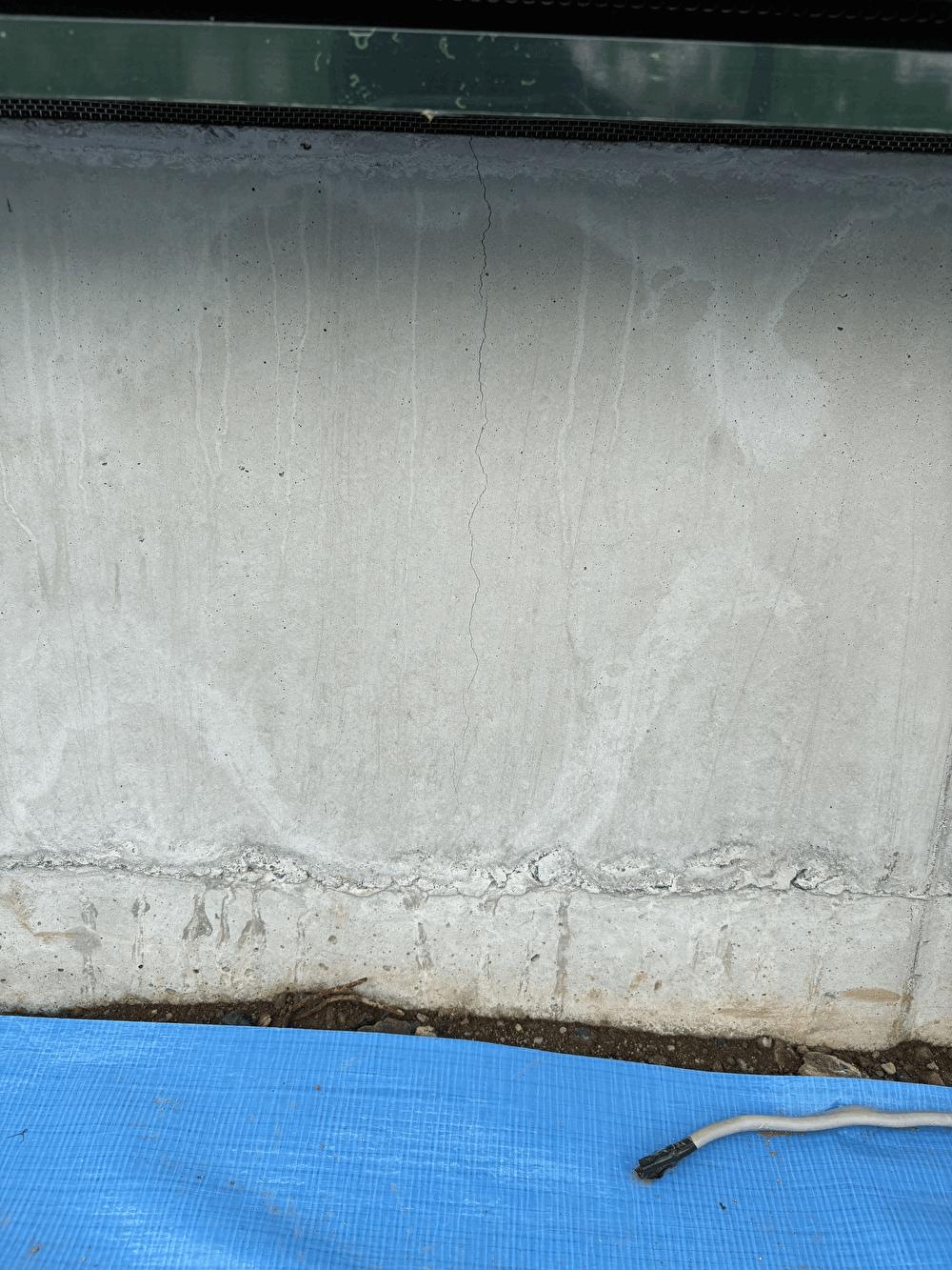

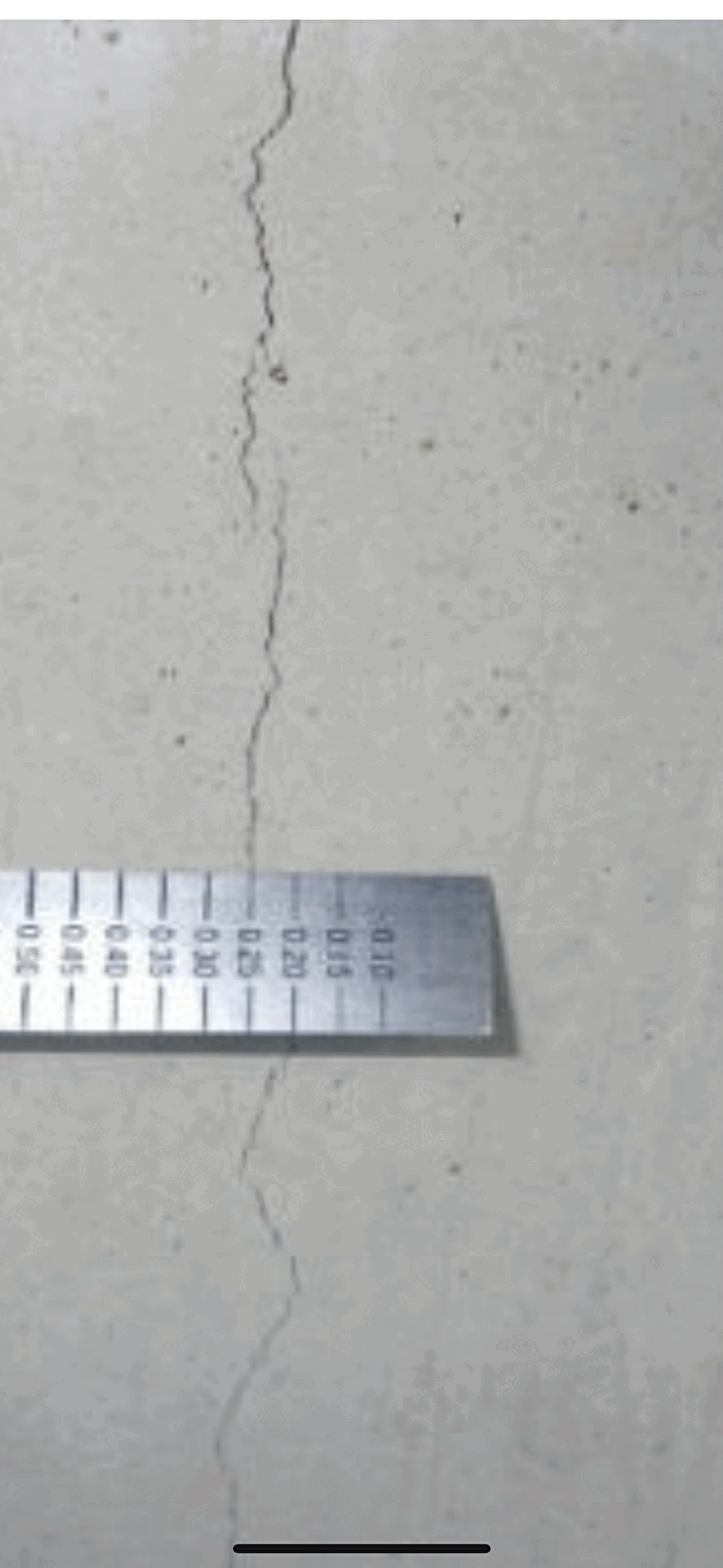

現在新築建築中です。基礎に0.25から0.3ミリ程度のクラックがあり、基礎の外側から天端を経由し内側までクラックが回っています。これは貫通クラックでしょうか?。今度水をかけてクラックから水がしみでないか確認してみようとは思います。
仮に貫通クラックであった場合、耐久性には問題がないか。また、貫通クラックであった場合どのような補修をするべきでしょうか?アドバイスお願いします。
ちなみに家のレベルは3/1000以内で良好なレベルです。
一枚目は基礎外側からの写真で、2枚目は1枚目の写真のクラックの幅を測ったものになります
3枚目の写真は基礎内側からクラックの幅をとったものになります
この場所以外ではクラックは発生していません

見たところは、問題は無いと考えられます。
ご心配であれば、定期的に確認し、クラックの異常な開き(動的な意味で)が見られたり、実際に大きな動きが見られた場合は、何かのアクションをすべきでしょう。
長いスパンで確認することになると考えます。
通常のクラックであり、異常なものとは考えられないですね。

そうすると、これはいわゆる収縮クラックというものになるのでしょうか?
エポキシで補強すれば問題ないでしょうか?
2025年10月08日 09:02
>これはいわゆる収縮クラックというもの
その範疇ではないか?と考えました。
>エポキシで補強すれば
お気持ちはわからないわけではありませんが、
このクラックで「注入」はそもそも簡単には入っていかないのでは?
表面に塗っての「補強」と言うことであれば、
まかり間違えて「クラックの巾の動き」があったとすれば、それの確認ができないことを招くのでは?
今回のクラックは、現状ではあえて触らないで、その動き、
これから「さらに開く」とか、「さび汁が出てきた」とか、何かしらの変化を観察することがおすすめと言うことで、考えています。
