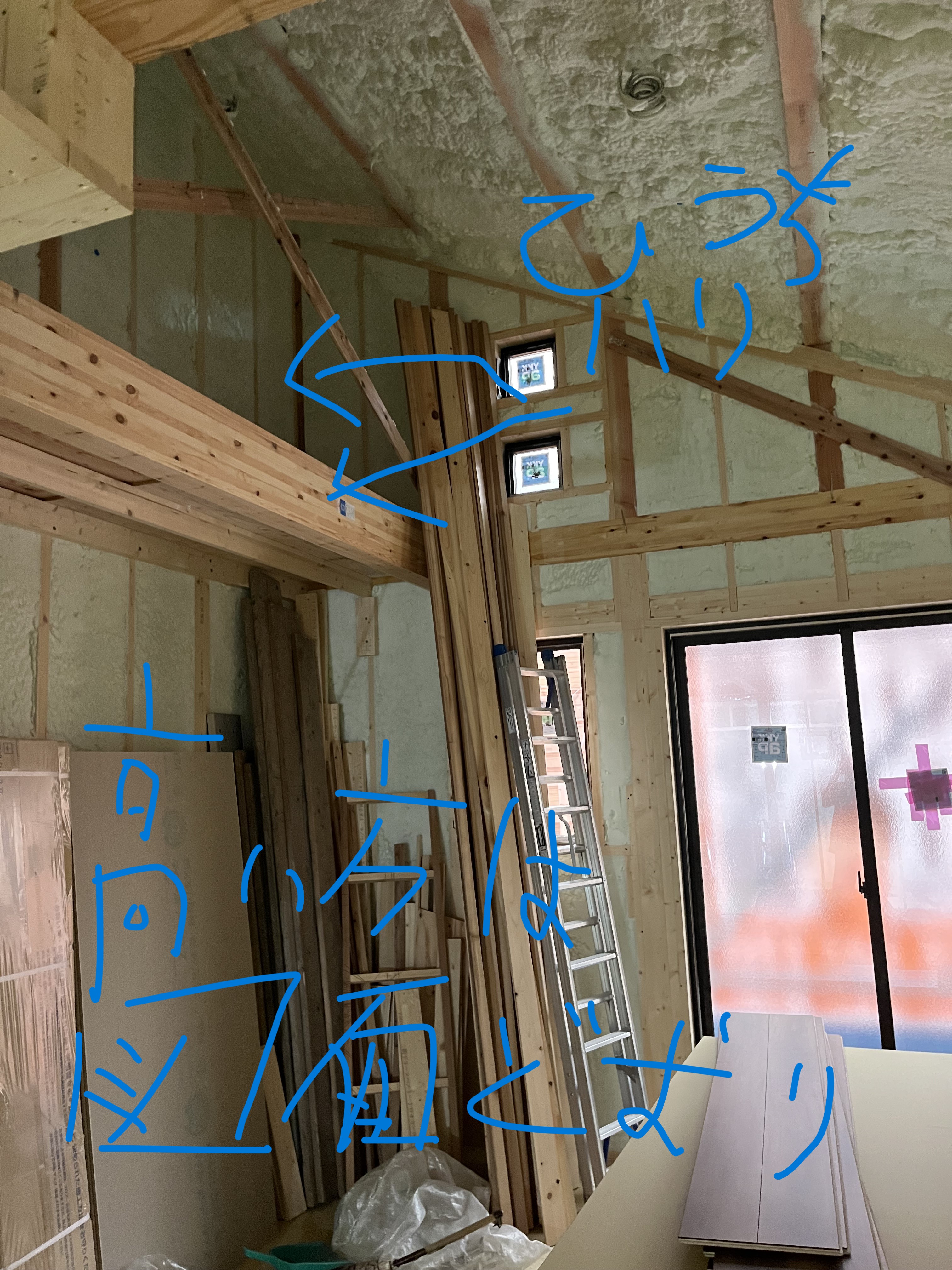

規格注文住宅建築中です
リビングの天井が一面勾配天井&ハピアウォールの板貼りの間取りです。
施主が希望したわけでは無く初めからその仕様です。
先日現場監督からオプションクロスを貼る内容になっている天井の梁と火打ちが天井からの距離が近すぎて施工が難しく、物理的に隠したいため、
低い方の勾配天井を壁から1Mくらいフラット天井にしたいと相談が有りました。相談と言ってもこれしか無理的なニュアンスでした。
その場でなぜ出来ないのかか聞いたら、細かい説明は無く、もともとの設計がおかしいとの言い分でした。
言う通り設計的な問題なのか施工上の問題なのかは別としても施主としては規格住宅で何も間取りを変えていないのに何で?ってかんじです。
さらにフラット天井になる部分の高さは、吹付断熱施工済みも壁から配線チューブが少しだけ森出ているので押し込むのはよくないとのことで、はじめからフラット天井の設計のダイニング天井より数センチ下がるり段差ができます。
謝罪はなくすべて口頭での説明でした。

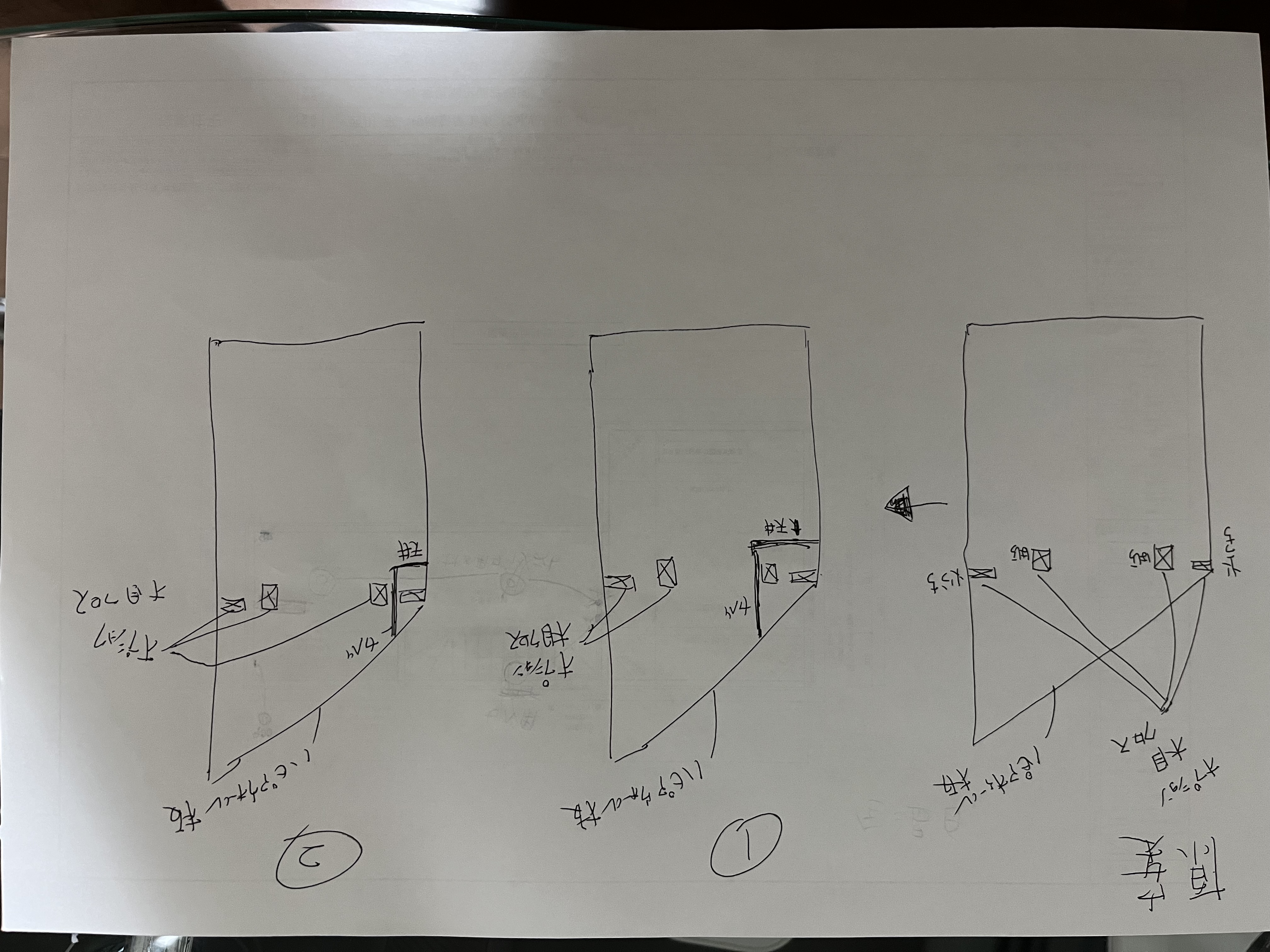

写真下手ですイメージです。代案?をごり押しされました。見た目も一番いいと。?はすごく嫌そうでしたがなんとなるな、、、みたいな感じでした。

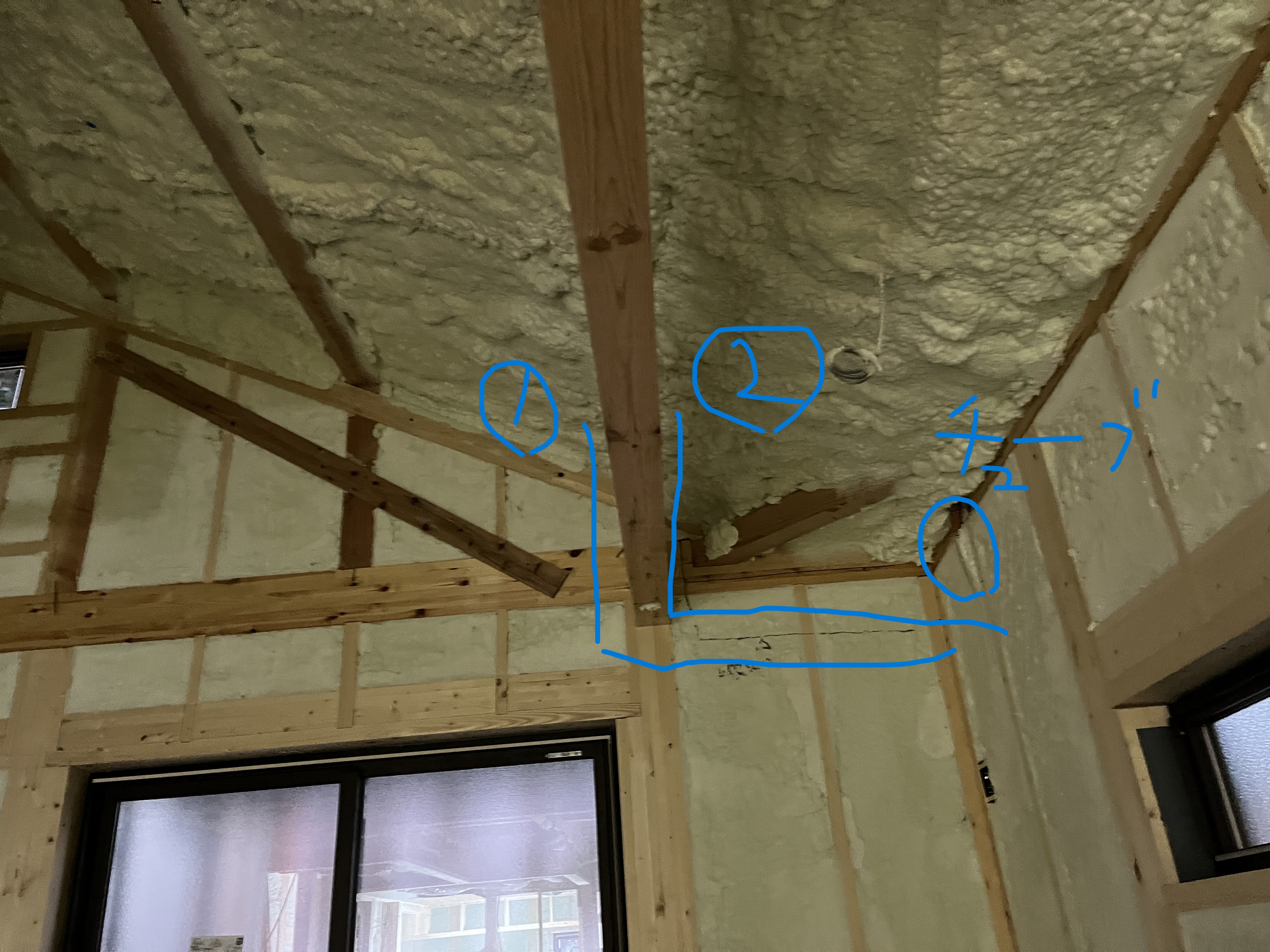

これは、昔から設計や施工が未熟な際に起きるトラブルだと思います。吹き抜けなどではなく、直上にすぐ屋根がある場合で、化粧日内をみせつ場合、無策でいつも通りの設計だと必ず火打は隠れてしまいます。火打ちのつく部分の屋根を小屋束で上げるか、日内のつく桁のせいを大きくして、火打を下げないと、綺麗に化粧として見せる事はできません。設計時点でそういった設計をするか、プレカット時にそういった加工を施すかの2択になります。
この4月から構造計算が義務となったことから、構造計算が終わり、プレカット直前に現場監督が図面をチェックする際に、構造を極端に変えることができなくなりました。そのため、変えられない部分に関しては諦めるというか、よくチェックをしないで進める監督は結構多いです。問題があっても構造を変えられないので。
また税制上、省エネ基準が上がったことと、省エネ計算も義務化されたため、ものすごく屋根の断熱材の厚みが増え、それが余計に火打を隠す要因になっていると思います。
このトラブルを防ぐには、構造伏せ図にも詳しい設計が構造計算時によく確認をするか、詳しい現場監督が構造計算をする前の図面をよく確認するかしかありません。今回の工務店では、残念ながら設計にはそういった確認はできず、現場監督も通常通り工事直前で図面を引き継いだのでしょう。
今、断熱工事も終わった状況で、できることと言ったら、フェイクの火打ちをつける方法かなと思いました。屋根断熱材ギリギリに勾配天井を作ります。代案2に近いかもしれませんが、もしかすると低い方の梁は下の方しか見えなくなるかもしれません。低い方の火打ちは天井裏に隠します。そのうえで、作った勾配天井の下にフェイクで火打ちの形をつくります。幸い、クロスを貼るということなのでうまく誤魔化せるでしょう。
