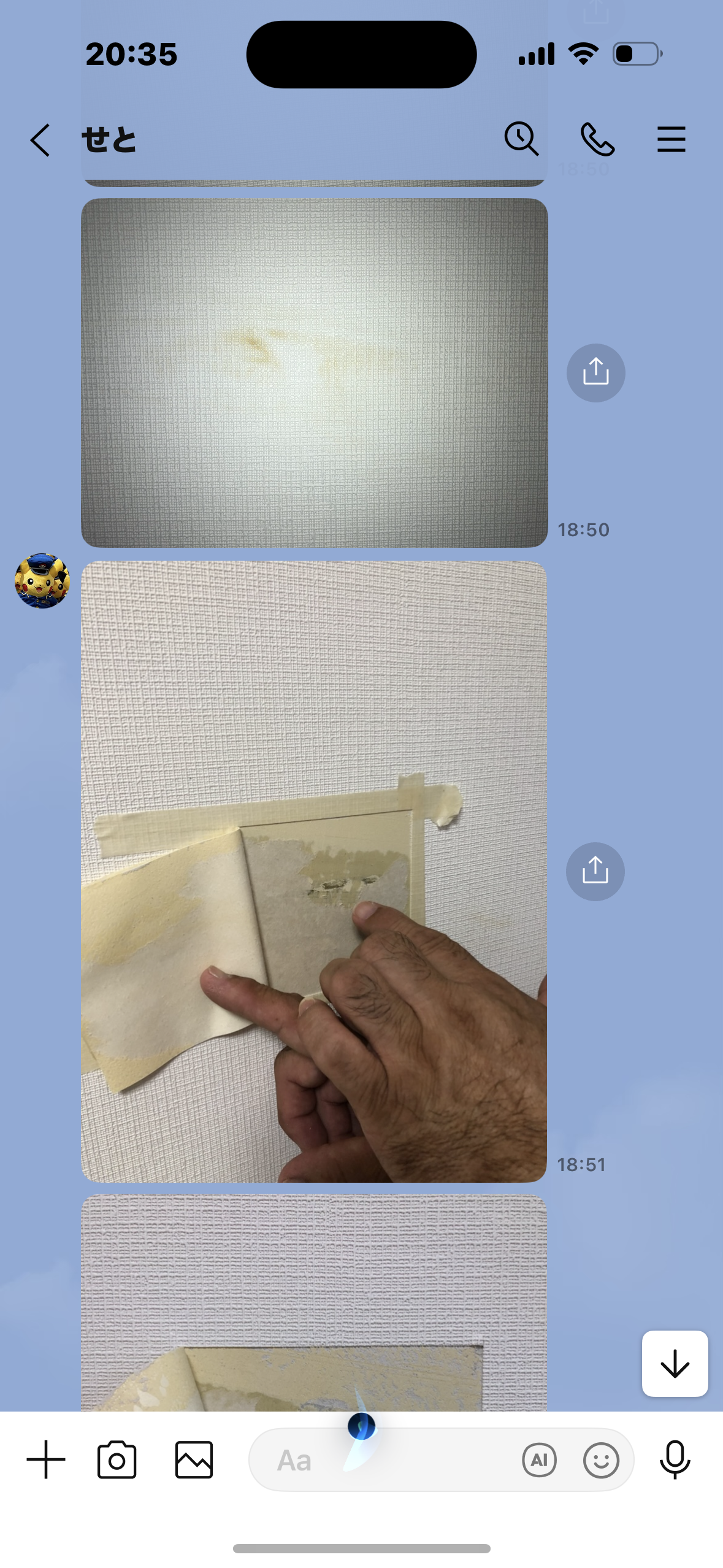

築19年のマンション、最上階10階。4年前に部屋の界壁クロースの張替を行なった際、約4mのひび割れを発見し、管理会社に相談したら、
専門業者を呼んで、構造的に問題ないと診断し、ひび割れに
バテを入れてクロースを貼った。2,3年は問題なさそうだったが、少しずつひび割れのところのクロースが茶色に変色し、最近、クロースがひび割れに沿って盛り上がる様になった。
 クロース変色の原因は何?最上階天井から雨水の浸透の可能性ある?
構造的に問題ない?

SETOGUCHI
2025年11月18日 20:44
写真を送りいたします。よろしくお願いします。

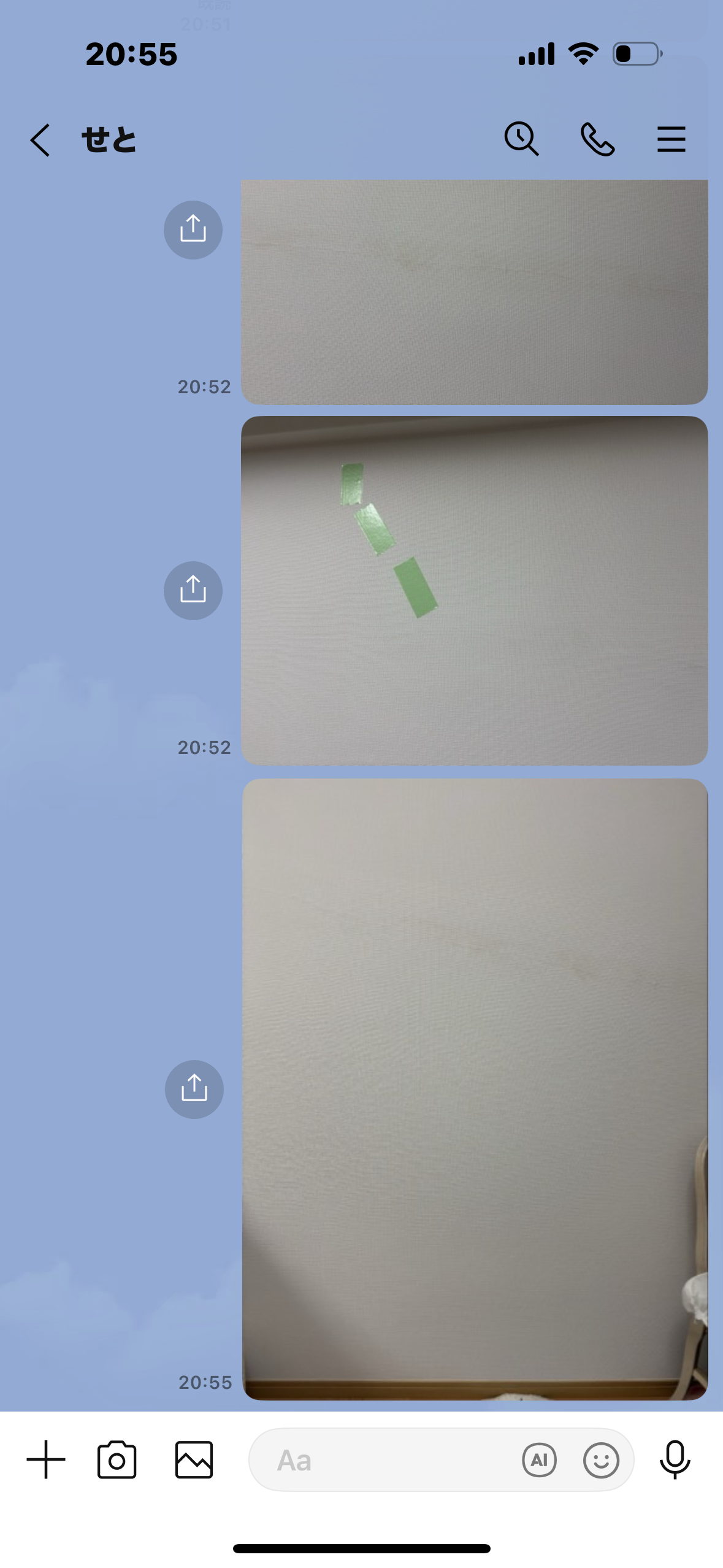

SETOGUCHI
2025年11月18日 21:01
写真を送りいたします。
2025年11月19日 14:22
写真を見ての判断のみ となりますが、
クロスの黄変は、水の関連では無いように見ました。
少なからず、クラック本体、クラック周辺には、空気の流れがあり、それによる物の可能性を考えました。
可能性としてゼロではないと思いますが、写真で見る限りは、差し迫ったものは感じられません。
クロスの盛り上がり?
クロスの下地に使用したパテの「剥離」から来る物ではないか?と考えられます。
