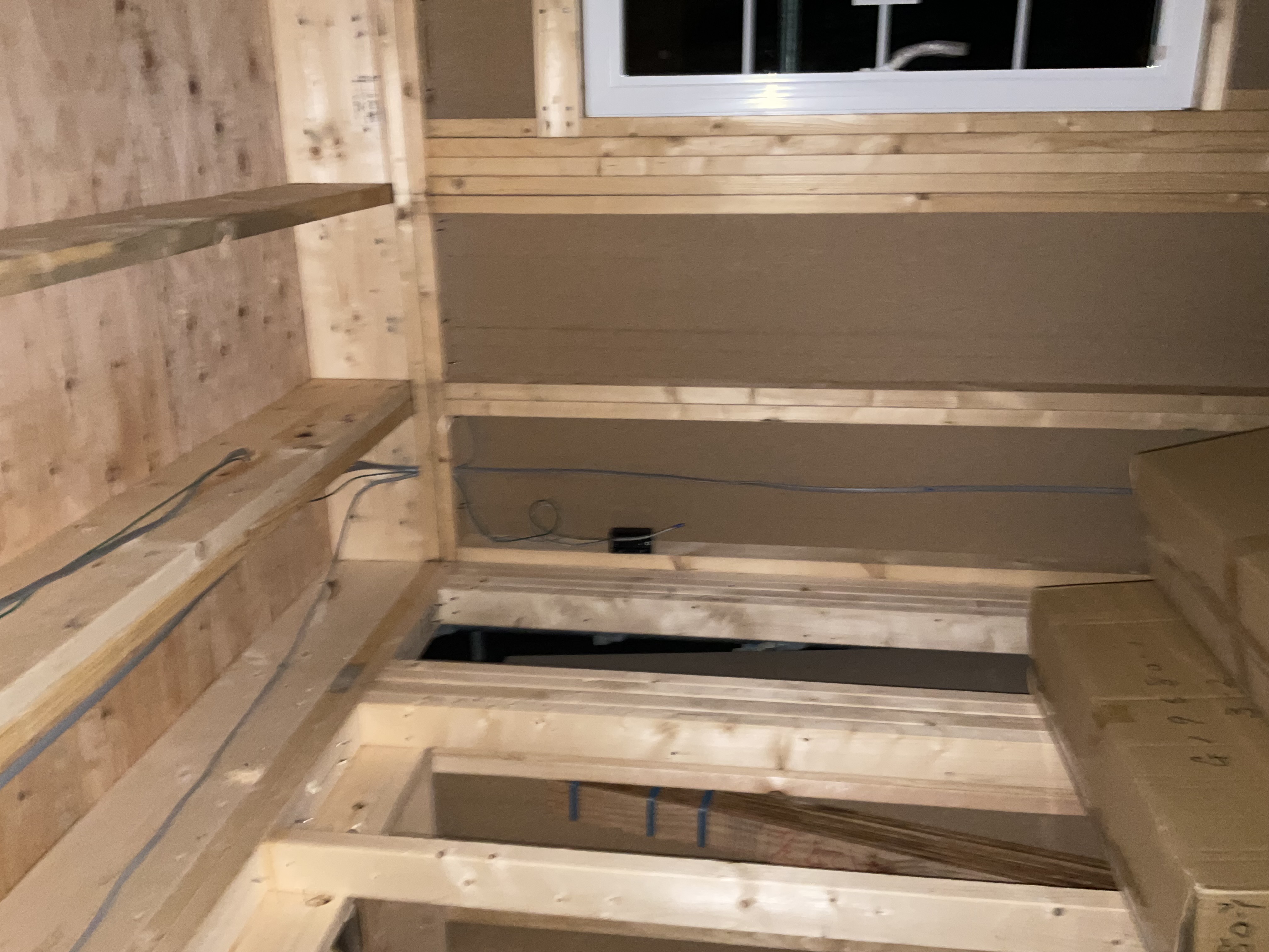

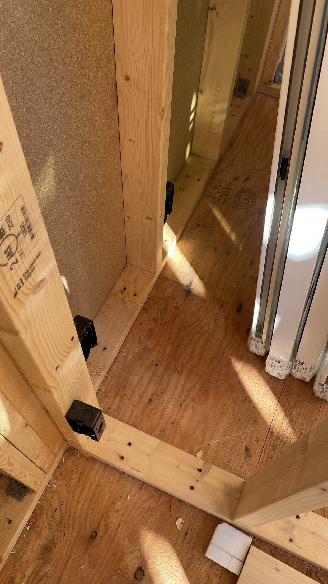

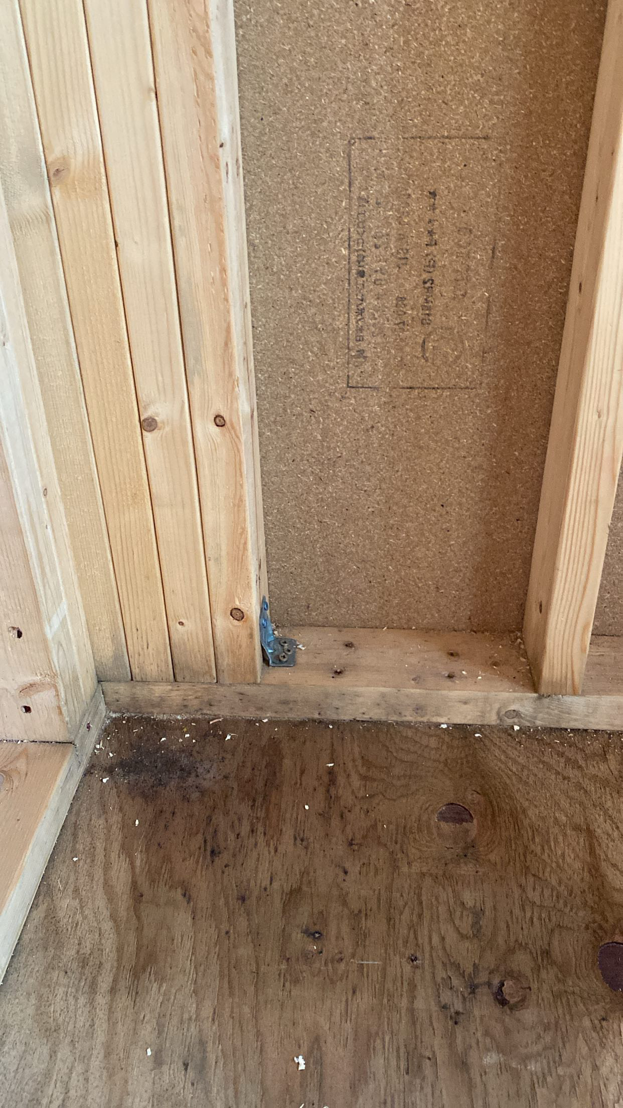

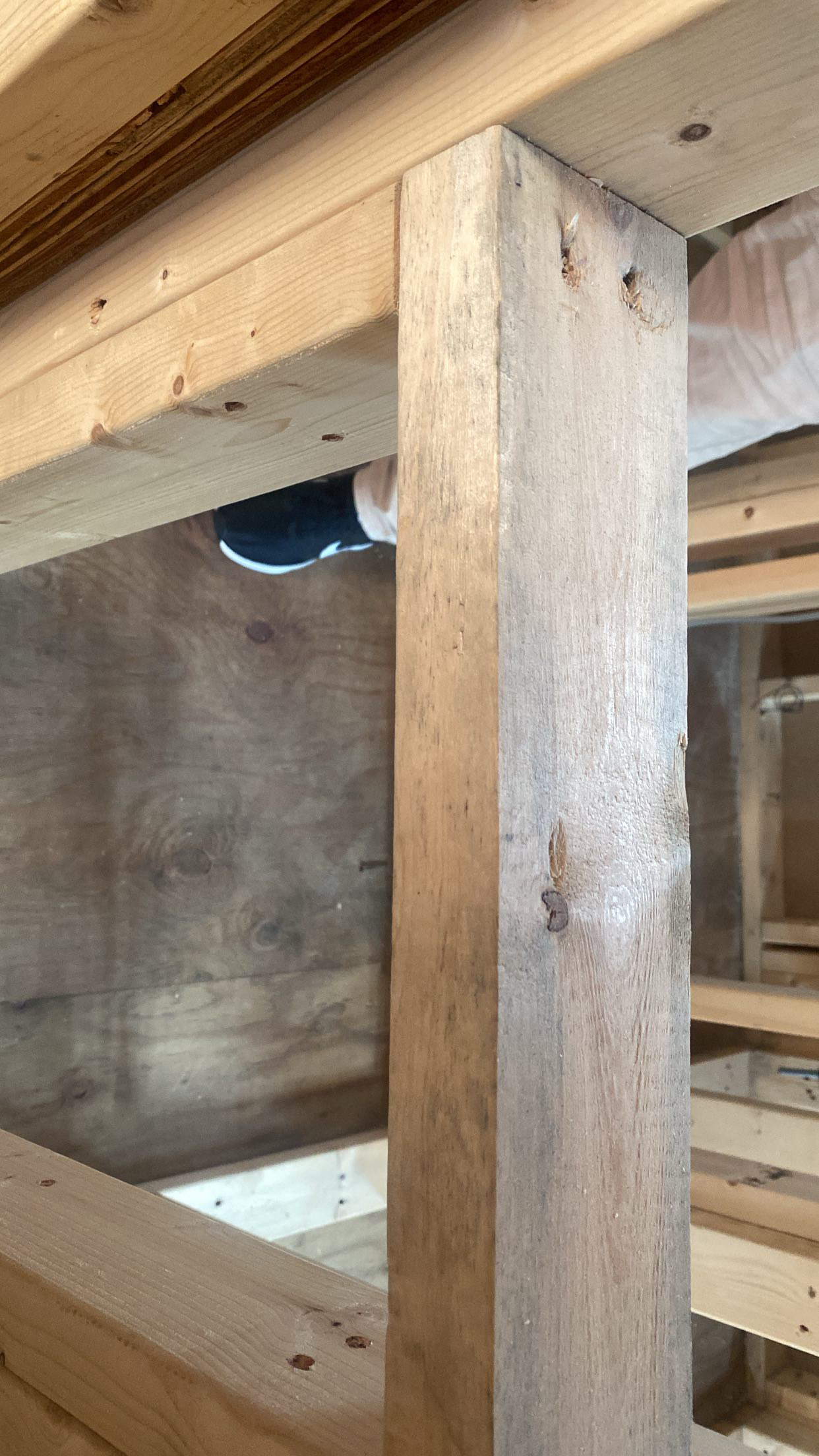

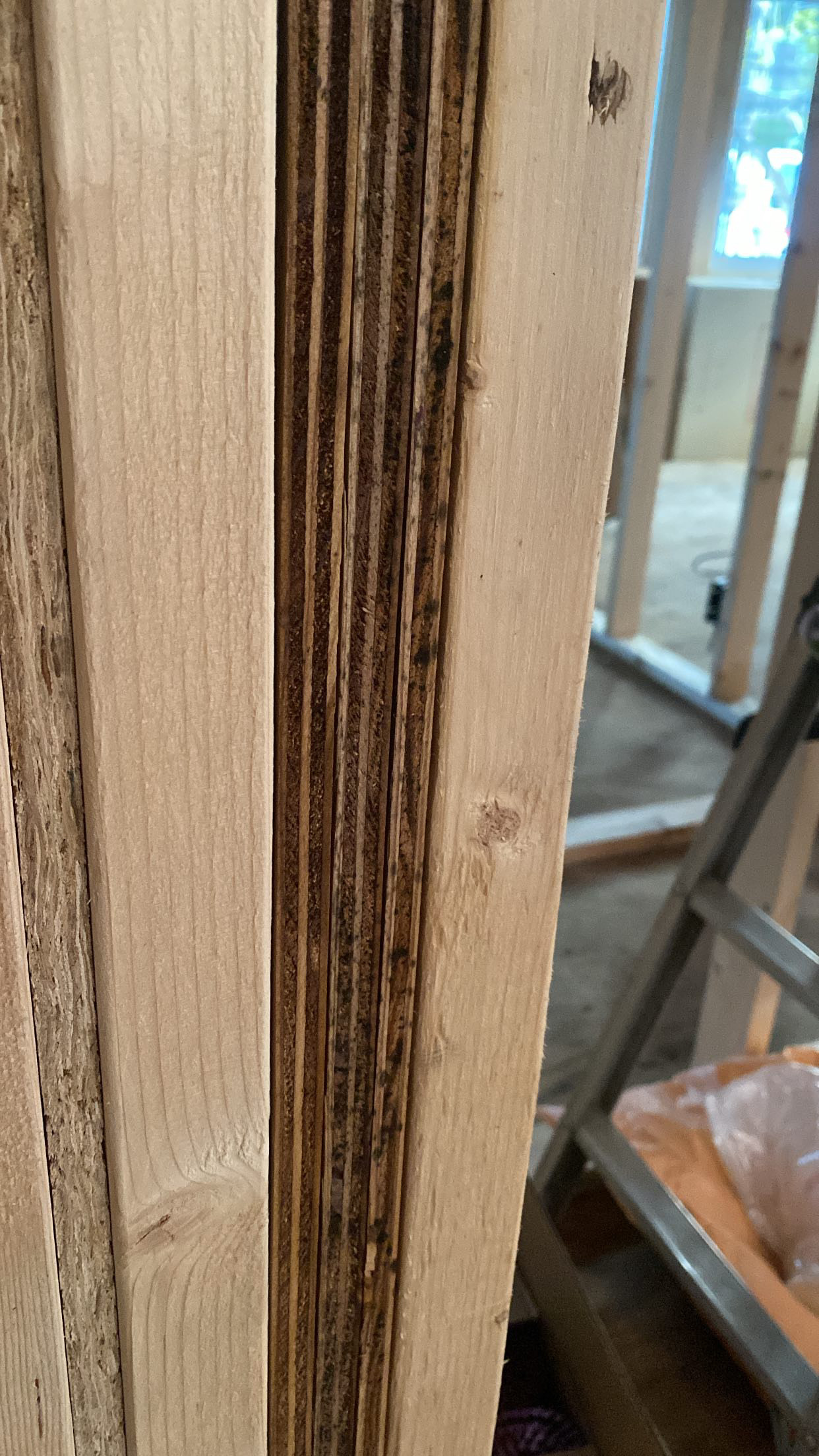

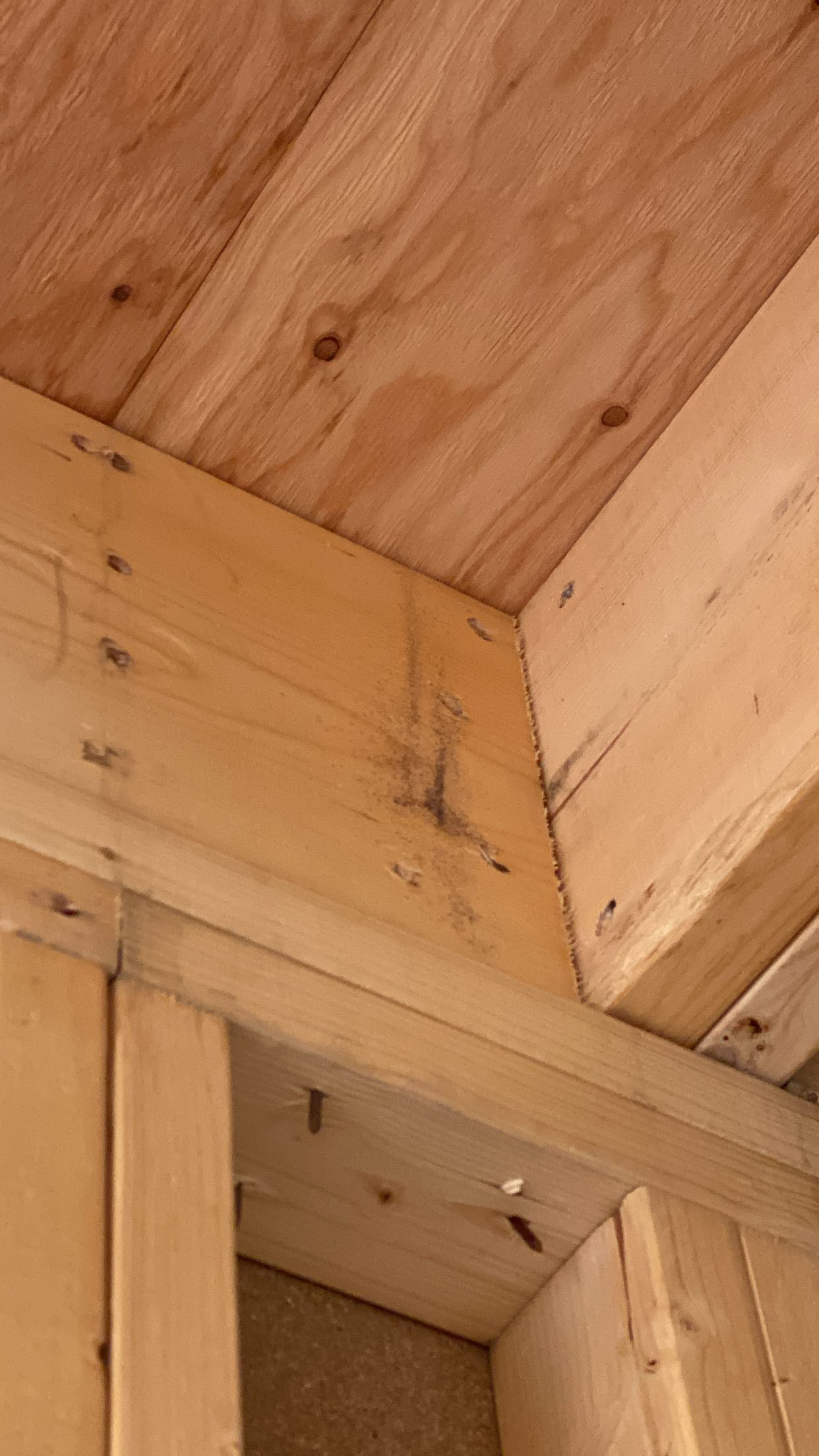

上棟時の打ち合わせで
建築中の現場へ行きました所、
あちこちに黒いカビのようなものが沢山ありました。
木造、2×4工法の家です。
自然が多い土地柄湿気は多く
また、建築中、夜に様子を見に行くと
ずっと床に水が溜まっている状態が続いていました。
(10月、11月雨が長く続いていた事はないと思いますが
床には水が溜まっていました)
私はハウスダストアレルギーで
カビアレルギーがあります。
父は間質性肺炎という病気で
カビは死活問題と思っています。
現場監督はカビかどうかはわからないとの事。
(薬剤や道具のカスなどが反応して暗くなる場合もある)
営業さんはカビじゃないとはっきりおっしゃいました。
本当カビじゃないのでしょうか。
お聞きしたいのは、
1.これはカビかどうか
2.カビかどうかはわからなくともこの状態は普通なのか(木造ではよくある事なのか)
3.もしカビだとしてもこのまま建築を進めても良いものなのか
(カビが根を張り広がりカビだらけにならないか、家としての機能
、耐久や安心して住める家として問題ないか)
4.こういった場合どうするべきなのか
5.カビ取りの方法はあるか

画像で見る限り、本件のカビ状に見えるモノは、施工現場で発生したシミだと思われます。
新築施工中に雨に見舞われる場合は少なくありません。
断熱材を充填する前なので通常では、これから自然乾燥するものです。
左上の写真は、かなり湿っていますが、これも屋根が掛かり、外壁が張られると乾燥きます。
施工現場では、珍しい光景ではありません。
いずれにしても施工業者さんには、完全乾燥を確認してから内装工事に入るよう、丁寧に促して下さい。

カビ・・・ではない。とは、言い切れないと思います。
ただ、この状態から(現在から)どのようにするかが問題であり、
このままでは無いと思われます。
要は、この状態は、工事が進み内装の造作の進みにつれて、消えてゆく。
あるいは増殖していく。両方の可能性を持ちます。
ただし、相当な事情が無ければ解決に向かう可能性の方が高いとは、言えます。住宅としての形、気密、断熱等の進みにつれ、建物なり建材なりの「乾燥」が進むと考えられます。
それに伴い、カビなどは消える可能性が高くなると考えられるのです。
その後、引き渡し後は「にとべ」様の管理次第と言うことになります。
必要以上の「乾燥」は、人体には良くはありません。
かといって、必要以上の温度・湿度は、カビの喜ぶ物にほかなりません。
A1
カビではない物が大半ですが、カビの可能性?(今後の環境次第)が多少あるかも?でしょうか?
A2
お聞きした状態の天候下では、よく見られる。とは言えるでしょうか?
喜ばしいことでは無いですけど。
A3
工事は問題ないレベルと、私は判断します。
今後は、順調に工事が進む限り、心配になるレベルのことは無いと考えます。
A4、A5
何より「乾燥」が第一です。それを心がけて工事が進む限り、引き渡しまで手を加えるべきことは無いと考えます。
「カビ取り剤」等の使用は、ましてやなにがしかの不調を抱えておられる方々に「害は有っても利は少ない」と考えます。
