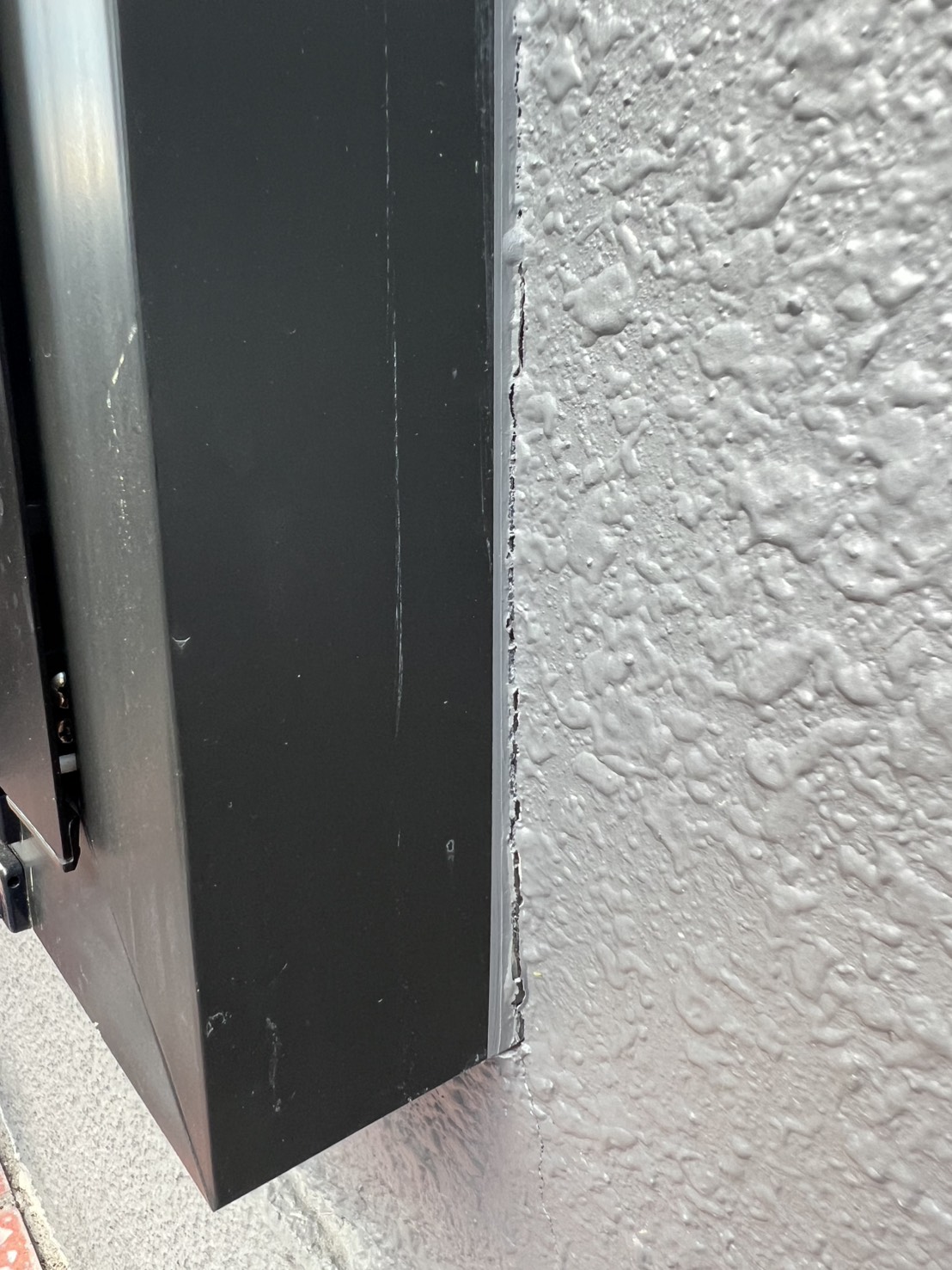

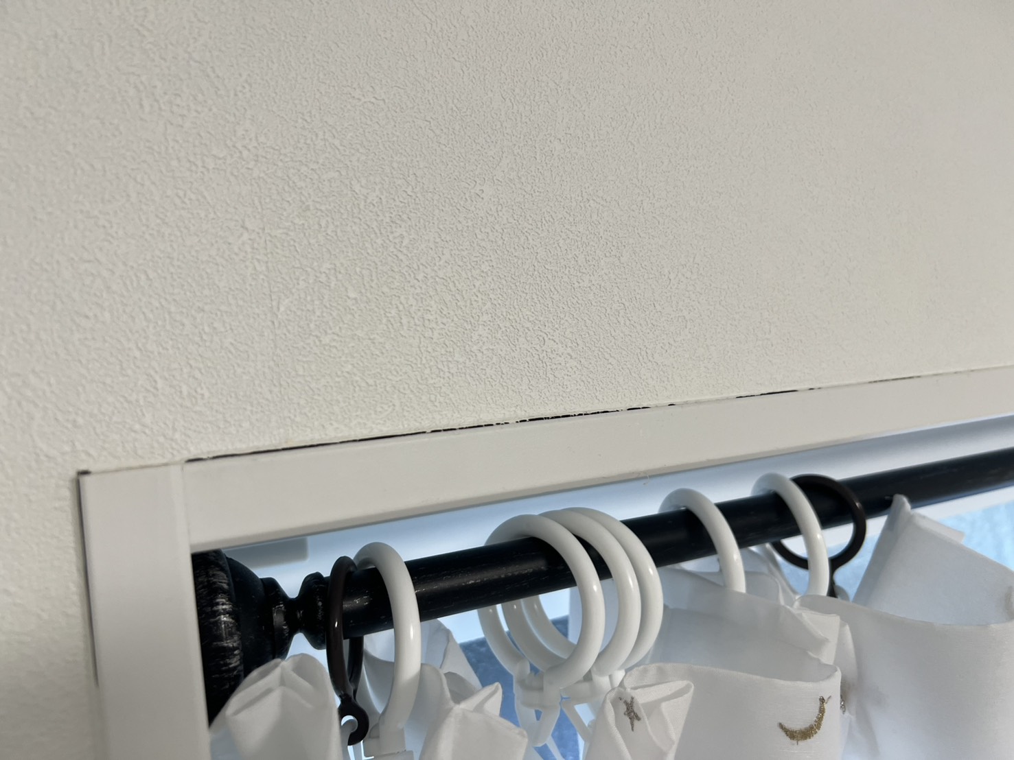

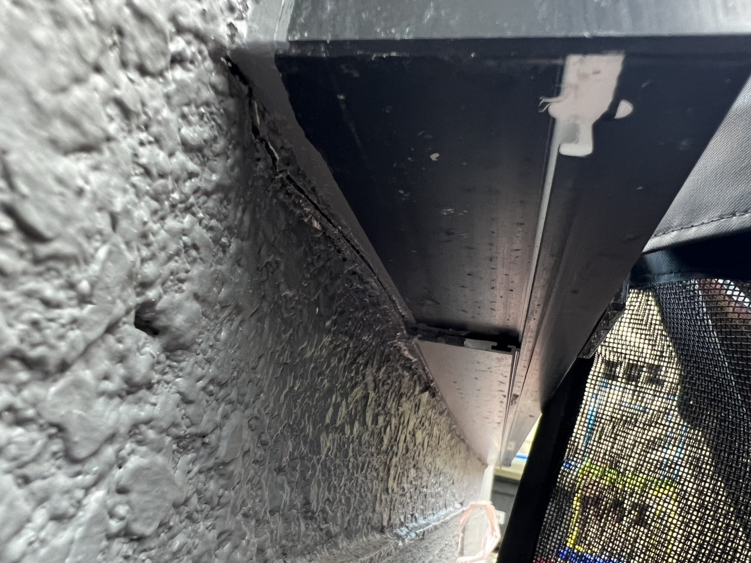

はつり工法で掃き出し窓を設置してもらいましたが、歪んでつけてしまって網戸と扉が調整してもきっちり締まりきらないので、来年4月頃やり直ししてもらうのですが、窓枠付近も割れてきました。割れるのが早すぎると思いますが、これはどのような原因でしょうか?外して枠を水平にして取付なおして直るものでしょうか?

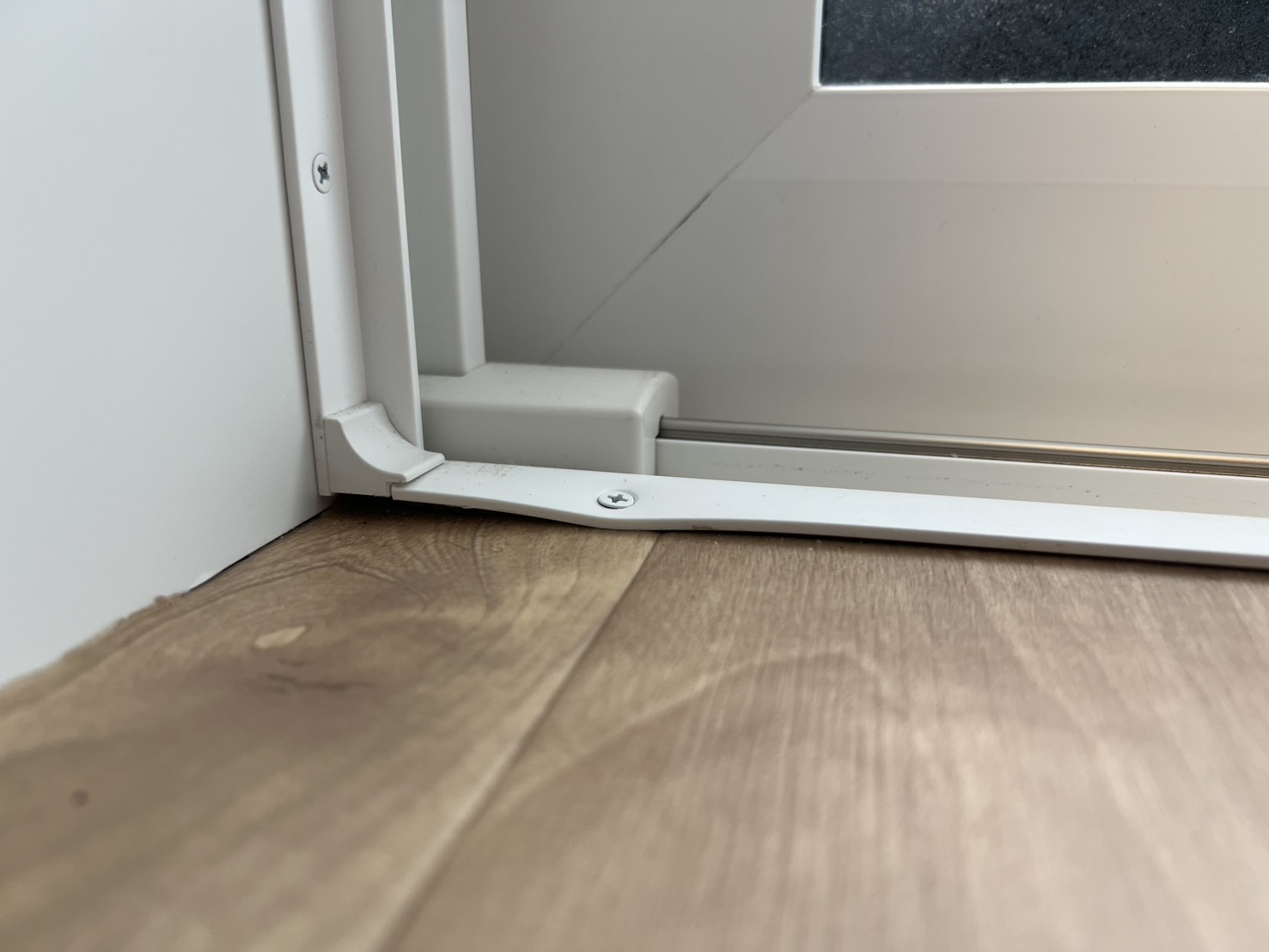

中側 追加写真

2025年11月18日 16:09

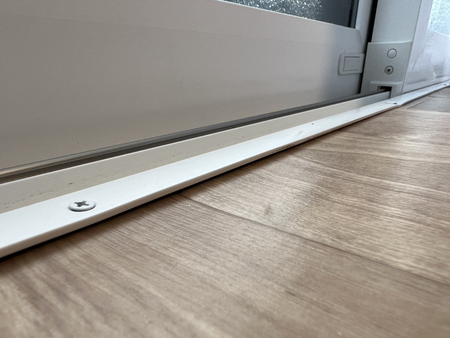

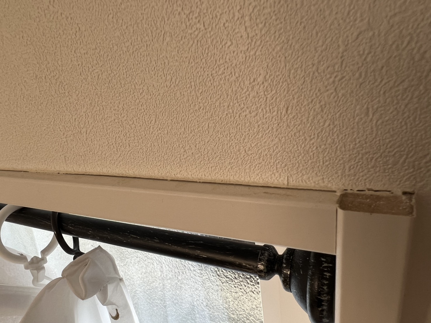

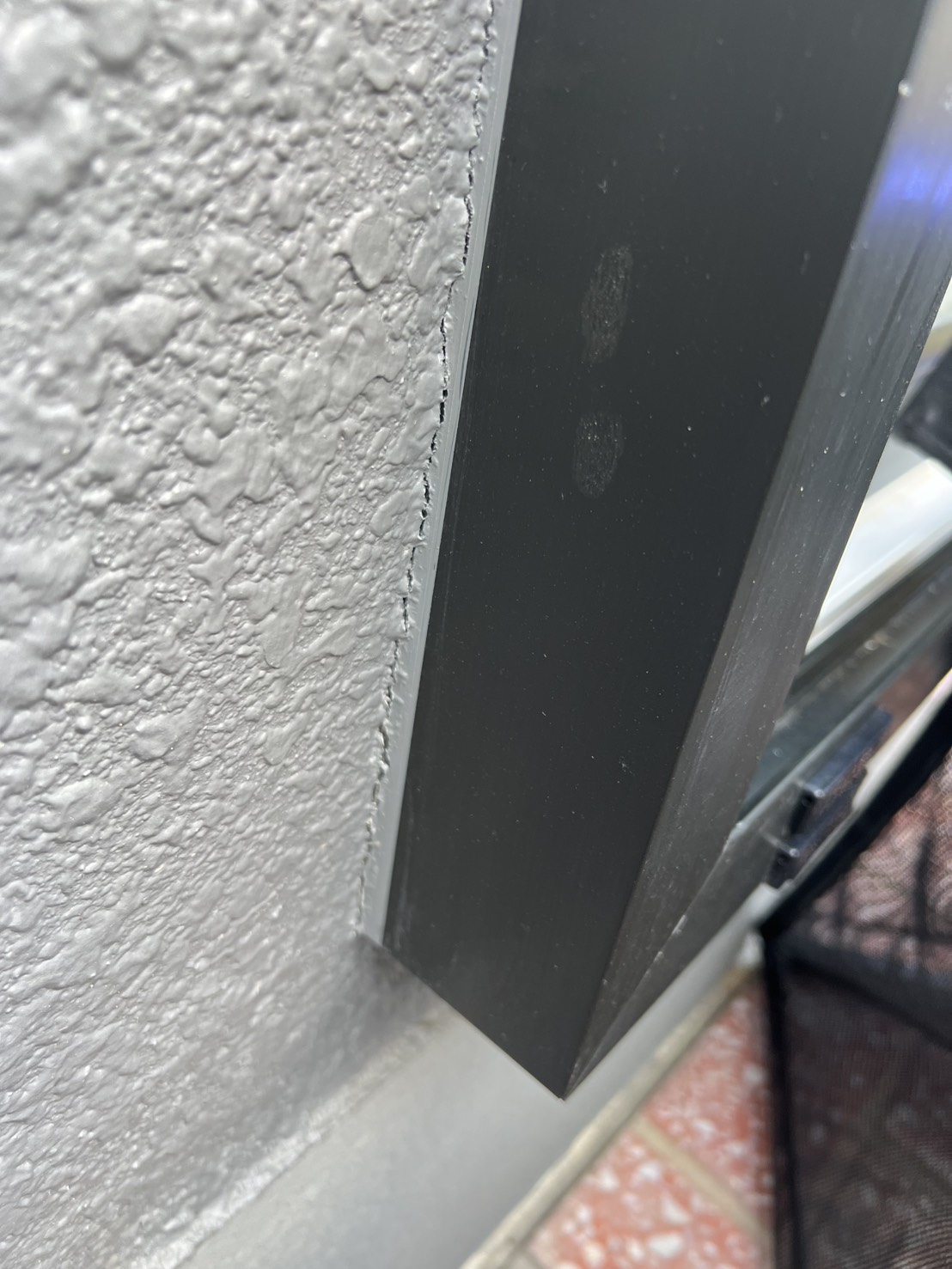

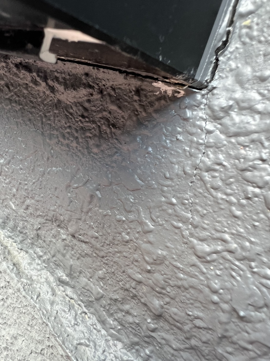

追加写真です

>窓枠付近も割れてきました。
写真で見ると、「割れ」と言われるものは、
塗膜の割れと思われます。
室内のものも、クロス、あるいは建材の乾燥によるものと考えられますね。
強いて問題視すべきはサッシの床周りと床材との隙間でしょう。
これは、来年4月頃に修繕するという予定があるのでしたら、直すべき?確認すべき?着目するところと考えます。

ありがとうございます。2ヶ月で10年後の外壁みたくひび割れが発生するなんて考えもしませんでした。てっきり、掃き出し窓の重さに耐えきれず窓が下に歪んでるのかと思いました。
扉も網戸も歪んでいて閉まらないので。
そのうち、扉が落っこちるのではとも心配です。
