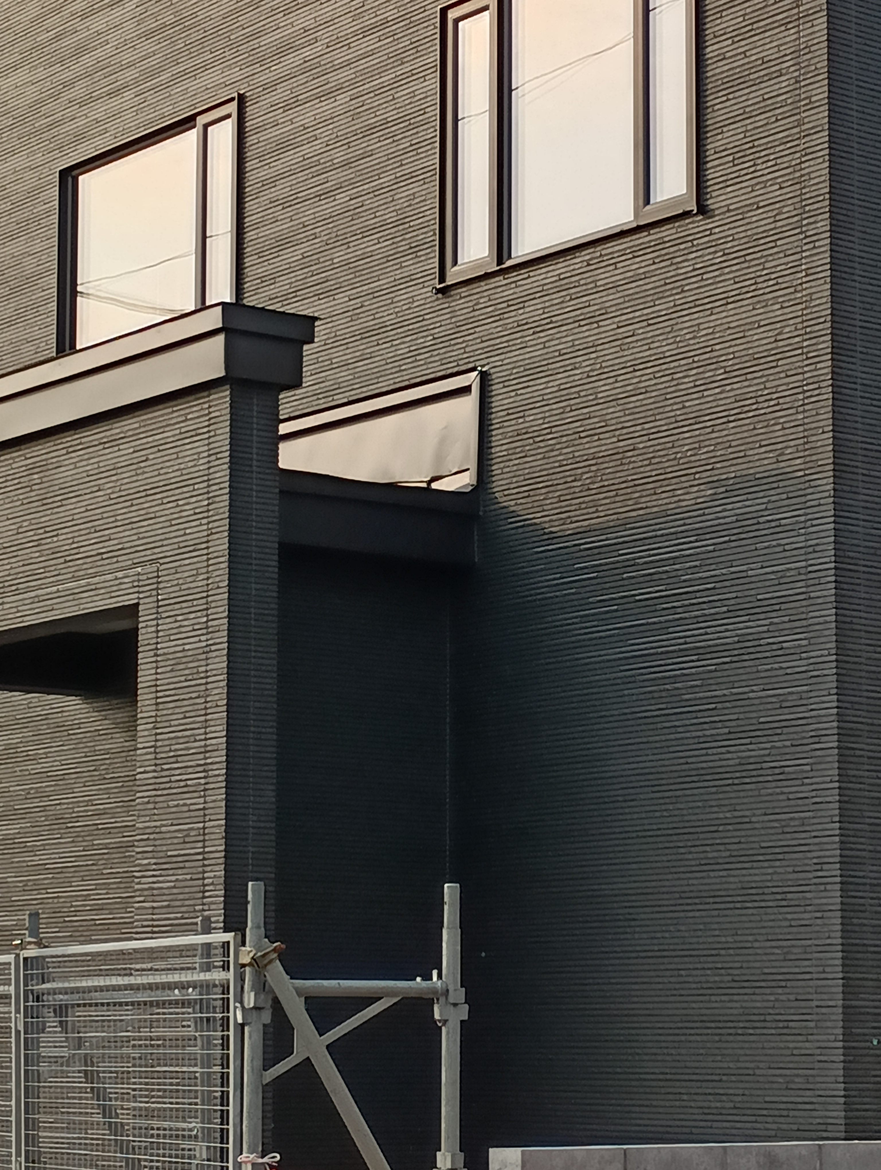

玄関ポーチの屋根部分の板金施工が、雑というかボコボコというか、目についてしまうので、これが普通なのか、やり直してもらうレベルなのか皆様のご意見をお伺いしたいです。
画像を添付しておりますが、ここが玄関ポーチの屋根と建物が接着されている部分で、建物側の板金部分が素人目には雑な施工に見えてしまいます。
ぱっと家を見たときに、何かピシッとしていなくてカッコ悪いなと思ってしまいます。
現場監督さんにも聞いてみましたが、その部分は斜めに立ち上がっている部分と噛ませるのでどうしてもそうなってしまうとのことで、構造や大変さもわかるのですが、どうしても、もう少し何とかならなかったのかと思ってしまいます。
そこで、皆様に画像をご覧いただきまして、「こんなもんです」「もう少し上手くできます」「雑です」などご意見をお伺いしたいと思います。
目に付く部分ですので諦めきれず、もう一度現場監督さんにご相談したいと思いましたが、まず専門の皆様のご意見をお伺いしてからにしようと思いました。
あくまでも私感ということで、
おそらく、これを「やり直し」かけても、目に見えて良くは見えはしないと思います。
まずは、使用している板金が0.3?0.4ミリのような薄い物です。
それを、一枚の板の状態で使用し、通常よく見る「折り板」のような形状ではありません。
これを考えると、写真のように見えることは普通の状態か?と考えます。
これを、多少でも厚めの物にする選択肢もありますが、
まず、見てくれに大きな差は出ないと考えます。
厚いものにする為の金額増に見合う結果とは言いがたいと考えます。
対策的的に考えられるのは、(おすすめしませんが)
平板で施工されている、数カ所を「ビス留め」・・・防水の機能を損じる?
平板ではなく、波板、あるいはリブを付けた板に・・・落雪時の抵抗になる?
もしかしたら。。。です。
板金の温度による収縮によって、でこぼこがピンと張った状態になる。可能性もあります。
