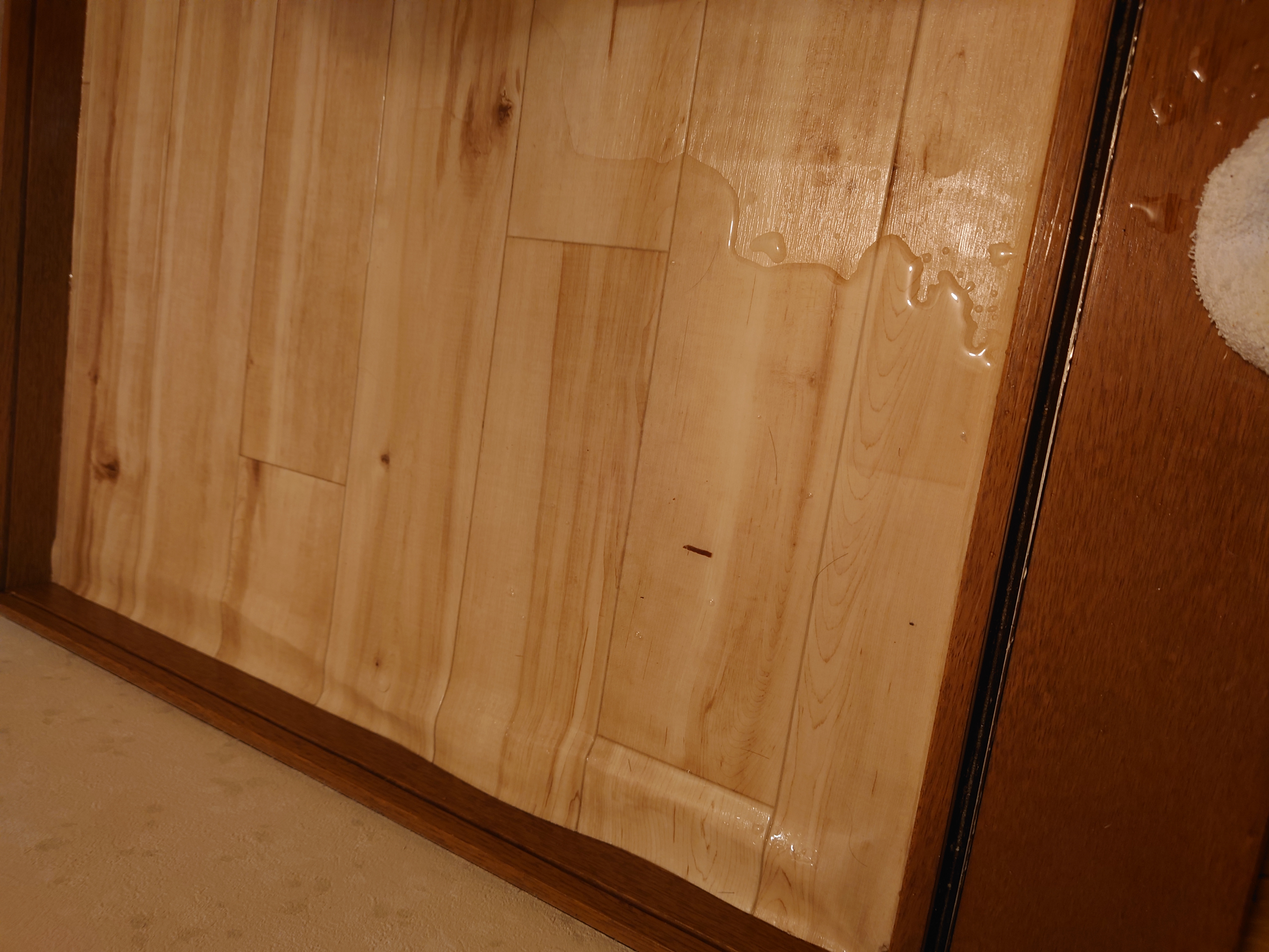

木造2階建てのアパートの2階に住んで3年目になります。
1週間ほど前から、トイレの床から水漏れがしています。
トイレのトラブルというよりは、どこかに溜まっている水が床のクロスの隙間から漏れてきているという感じです。
状況を以下にまとめますと
・水が出てくるのは部屋の角から。
・トイレのクロスの端が膨らんでいて、押すと水が出てくる。
・トイレのドアのくつずりを踏むと水音がして、水が流れ出てくる、この水はトイレと洗面所両方に流れる。
・一晩置くと添付の写真のような水たまりができてしまう。(写真をご参照ください)
今まで住んできてこのようなトラブルはなく、水の出どころなど原因も分からないので、長時間家を空けるのが不安です。
この水漏れの予想できる原因を教えていただければと思います。
よろしくお願いします。

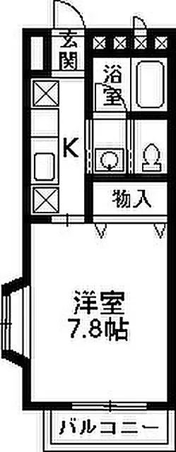

こちら平面図です。
私の部屋は角部屋ではないので洋室の窓がない形になります。
2025年12月12日 09:13
平面図は有りませんか?要は間仕切りを隔てて隣の部屋はなにか?
壁は「外壁」なのか?「間仕切り壁」なのか?
周辺に「水周り」とか、配管の取っている可能性のある部分があるのか?
それらが推測をする手がかりになります。
画像の添付をお願いします。

考えられる要因として
トイレの隣の浴室の「漏水・結露水」の可能性。
同じく浴室の配管の漏水でしょうか。
トイレの壁を隔てた反対側には、浴槽用の水栓は有りませんか?
もし、有るならば、真っ先はそこの水栓の根元を疑います。
水栓がそこに通っていないのであれば、流し台、洗面台等とトイレ配管又は浴室配管が、天井、あるいは壁内を通してあるかもしれません。
それらの漏水が疑われます。
それらが問題ないとすれば、
浴室そのものの漏水、又は断熱不備などの要因による「結露」ではないでしょうか??
いずれにしても、業者に頼んで点検する流れだと思います。
最悪は、壁の解体を伴うでしょう。
