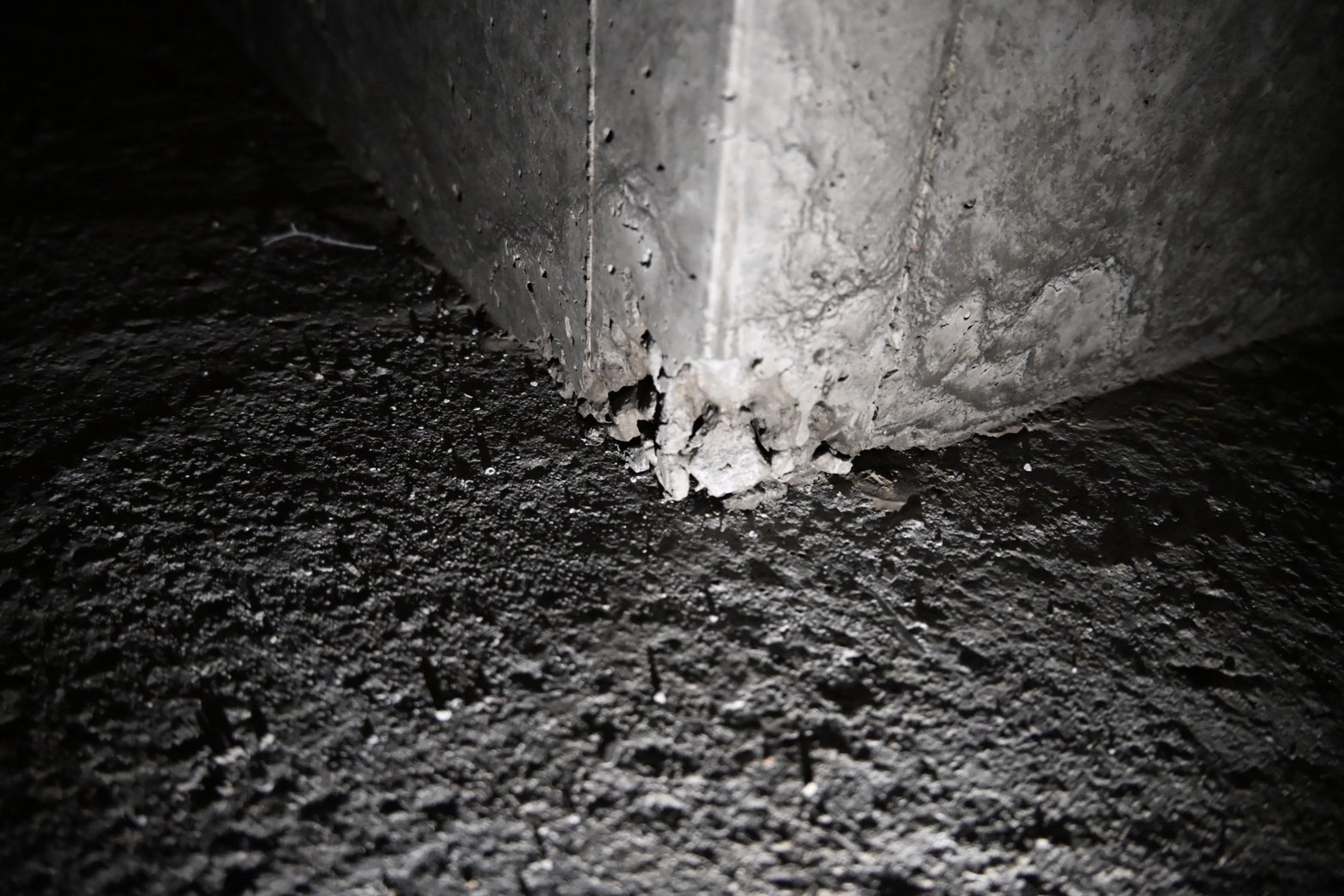

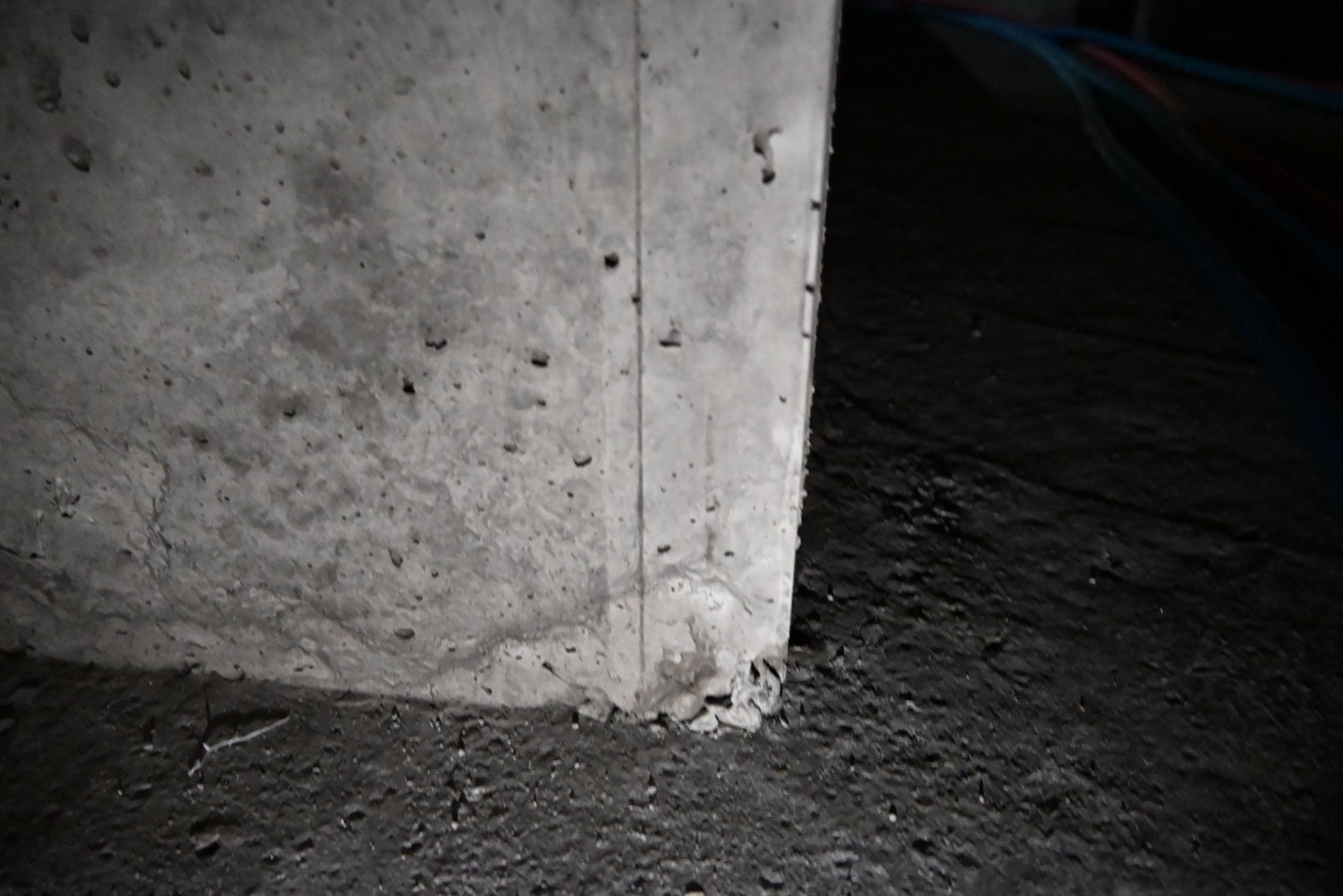

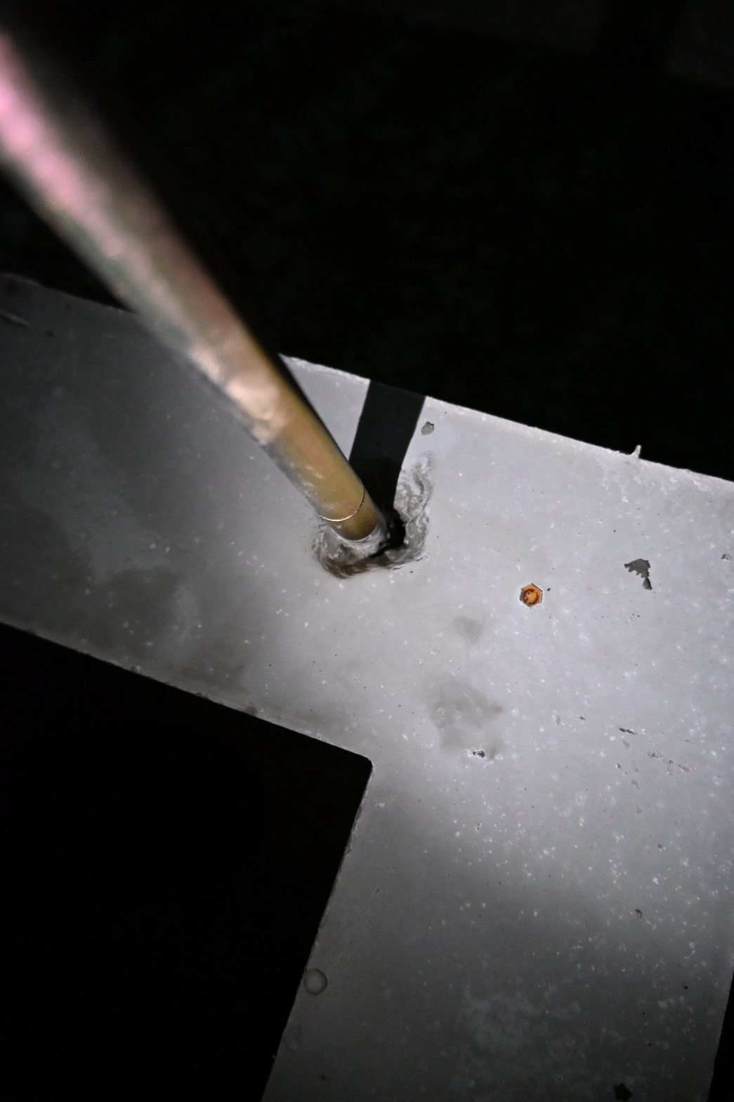

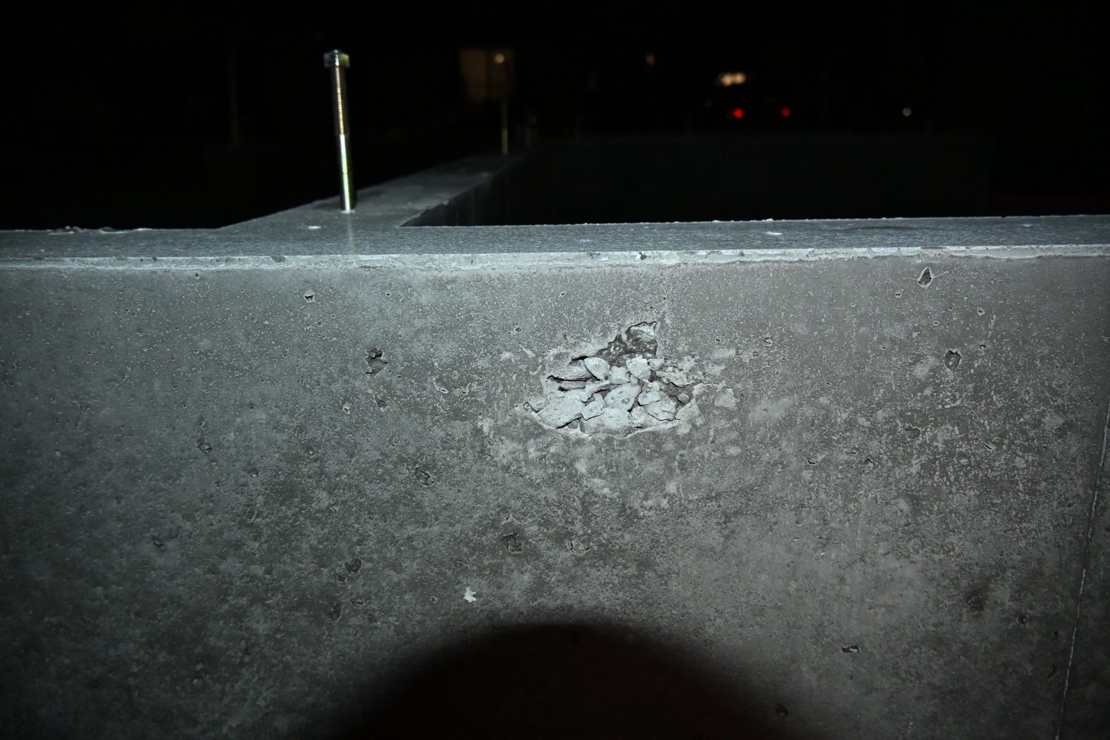

12月15日に寒中コンクリートで基礎打設。夕方小雨。気温は夜に氷点下。金属型枠使用。
養生はブルーシートのみ。
本日22日に型枠外れています。
その際に欠けやジャンカ?のようなものが見受けられます。また、よく分からない削られたような一部違う所があります。
写真添付しますので問題ないものなのか、ジャンカなのか教えて頂きたいです。
補修方法や工務店への対応などなにかアドバイスも貰えると嬉しいです。
素人なので全然分からず、気になり質問しました。
養生はブルーシートのみ。
本日22日に型枠外れています。

ジャンカのような箇所です。

一枚目、二枚目は、おそらく「アンカーボルト」を基礎コン打設後に、差し込んだものでしょう。これが、何かの問題を生じることは無いと考えられます。
三枚目から五枚目は、「ジャンカ」とは考えられません。
全体的に、綺麗な打設だと思われますが、打設中に、多少コンクリートの周りが悪かったにすぎません。
工程が進む中のどこかのタイミングで、基礎にモルタルを塗り表面を均すことで必要十分と思われます。

大きいのはジャンカですね。はっきりと骨材が見えてますね。
通常施工だとここまでジャンカが出ることはあまりないんですが、今回、一体打ちしてると思います。
通常は床部と立ち上がり部を分けて2回で打つんですが、一回で一度に打ってると思います。このやり方だとコンクリートが一体になってかなり丈夫になるんですが、バイブをかけづらいという特徴があります。そのためジャンカができやすくなります。
一体打ちの時は最後に化粧モルタルを施工しないことの方が多いので結構気を使うのですが、小さな気泡も多めなのでどのように仕上がるのかお話を聞いてみては?住宅の基礎なら補修材などで平らに仕上げてもらえたら十分だと思います。さすがにこれで終わりはないと思うので。
