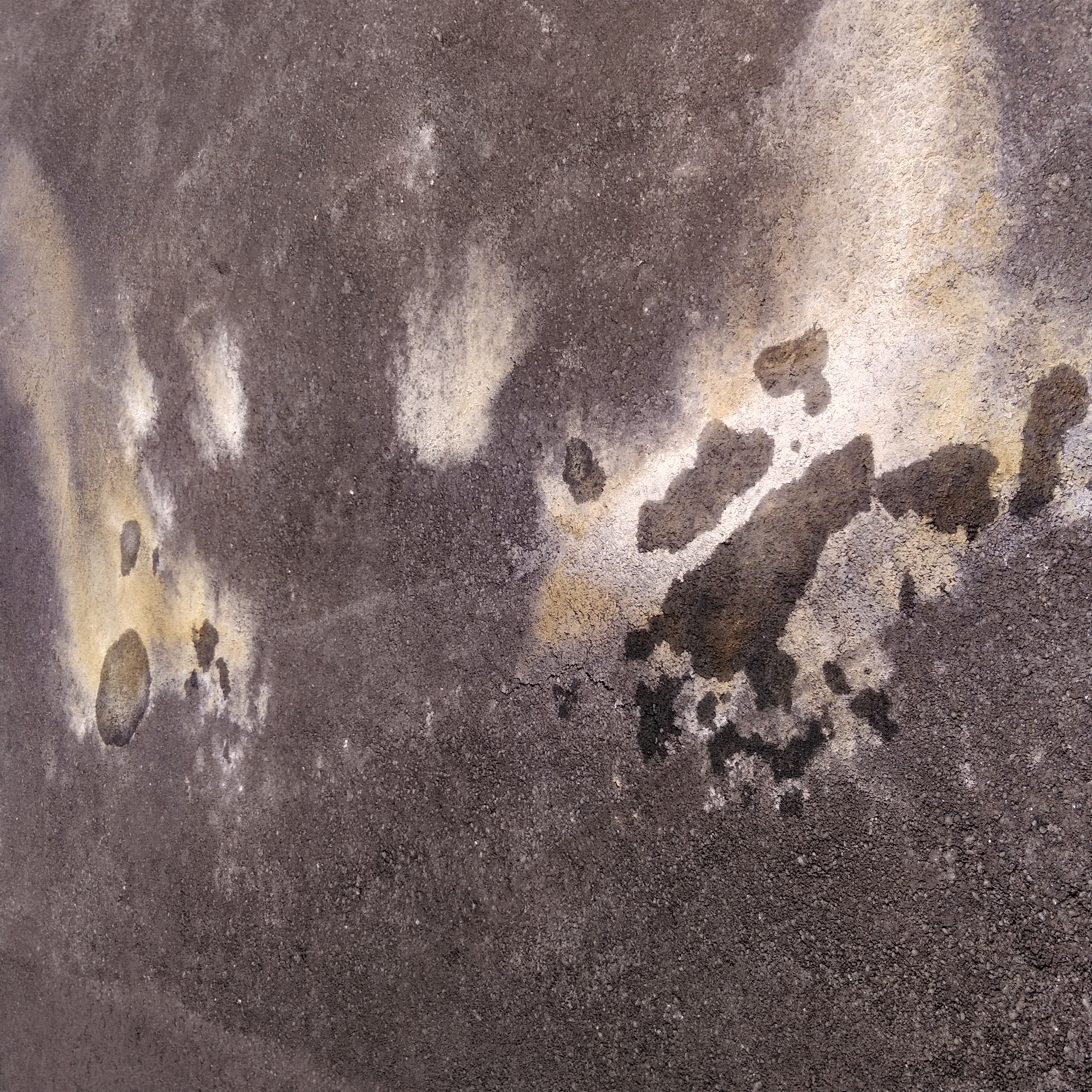

アスファルト施工をしてもらいましたが、何も使用しないまま2ヶ月が過ぎ、現地に確認にいくとひどい変色と細かいひび割れを発見。
施工主に相談したら下の土が悪いの一点張りで、また剥がして施工し直して最初にお願いした金額とほぼか割らない金額の見積もりが送られてきました。
せめて、変色部分の手直しだけでもとお願いしたところ、黒い塗料?を上から塗って、また一ヶ月くらいで剥げてきました。
アスファルト施工は、一般相手だとこんなものなのでしょうか。本当に土が悪くて変色するのでしょうか。誰か教えていただけると助かります。

施工前に、勾配はつけておきますと、言われていましたが、素人でわかるのは出入口付近のなだらかな勾配しかわからず、割りと全体的には平面な外観です。
ひび割れは、当時、車で乗っていないところも(柵をして誰も入らずでした)、本当に細かいですが隅っこのブロックとの接着部分や、変色したところにもヒビが入っていました。アスファルトは駐車場部分になるところなので、これ以上悪化するのは本当に心配です。

あまり聞いたことがありませんが、何用でしょう?
まずアスファルト施工の際、下地として砕石を撒いて十分な転圧を行わないと、車などが乗った際にすぐ沈下してへこんでしまうと思います。ヒビも入るでしょう。下の土が何か影響することってあまりないかと思います。
それから透水性のアスファルトじゃなさそうなのですが、水勾配がとれてないんじゃないでしょうか?雨が降った際に水たまりができ、その水と油が乾いた時の跡が白くなってしまっているように見えます。

ご回答いただき、大変ありがとうございます。今年の7月に施工してもらいました。雑草が茂っていたのを伐採した砂利の土地に、テナント貸しするためアスファルトを依頼しました。
表層工(アスファルト舗装 再生密粒)と記載してあり、砕石盤工、路床工と記載してあり、残土処分もしてもらっています。
今年の7月に二日降り続いた雨降り後に施工していかれました。
施工後の送信された画像と、8月は直接見に行き無事でしたが、9月に見に行った時にはすでに、あの姿でした。
不動産やさんも、一度目は、無料で
黒い塗料を塗っときましたと、言われて、「しばらくしたら、落ち着いてくるでしょう」と言われましたが、もとに戻ったままです。
2度目に先月問い合わせたところ、剥がして、やり直しと言われて100万円の見積もりを出されて終わりました。
258?で、はじめの施工費は約150万円でした。
問い合わせても土が悪かったの一点張りなので、別見積もりを出される始末。まだ、2、3年たった後なら仕方ないかと思えるのですが、消費者センターに問い合わせるべきか、それでもどうにもならないものかと悩んでいます。
