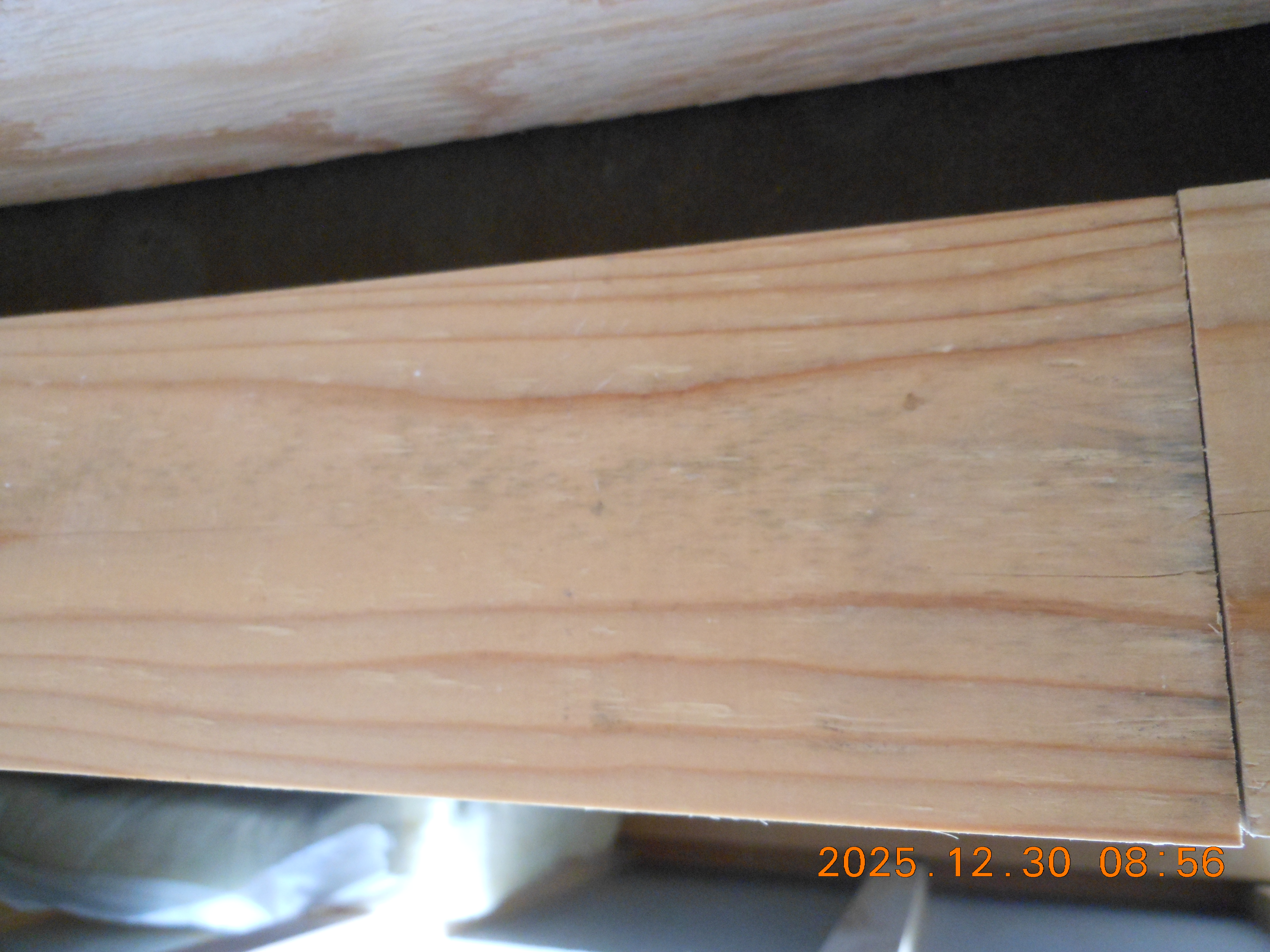

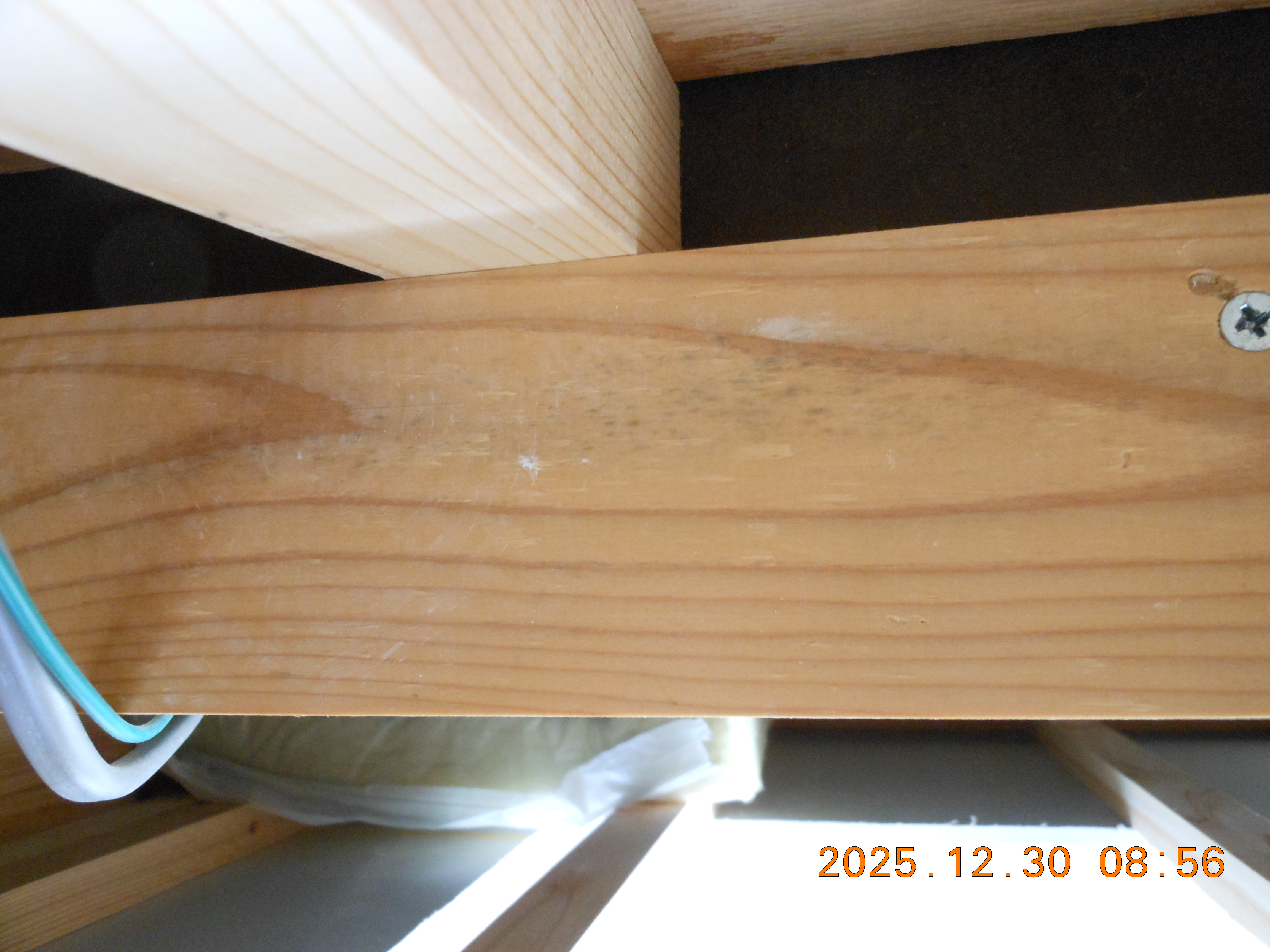

現在、増築リフォーム中の築24年木造平屋建ての木材について教えて下さい。
4日前に増築中の天井から雨漏りが始まりました。
雨漏り当日に施工業者が来て応急処置と、翌日は瓦業者も加わり、雨漏りがしないよう施工し直しました。
その後、内装の天井を剥がして工務店の持ってきた業務用ヒーターで乾燥させていますが、
天井に使われている木材の1か所に灰色の斑点が見つかり、カビなど建物に悪影響を及ぼすものではないかと心配になりました。
施工を依頼している工務店は、「誤魔化せたら誤魔化したまま。誤魔化せなかったところはきちんとやる」くらいのいい加減な受け答えなので、工務店に聞けずにいます。
写真を添付しますので、詳しい方は是非教えて頂けると大変助かります。
2025年12月30日 12:20
施工工務店の「誤魔化す云々」との紛らわしい言い分にこそ疑念が生じますね。
実際の事象を画像で見る限り、まさに許容の範囲と云い切れると思います。
施工中でなく、施工まで至る過程で出来たカビの痕であり、しだいに綺麗になると推察されます。
家づくりはこれからが始まりなので施工者とは、友好的な関係を構築しておくの賢い施主といえます。
