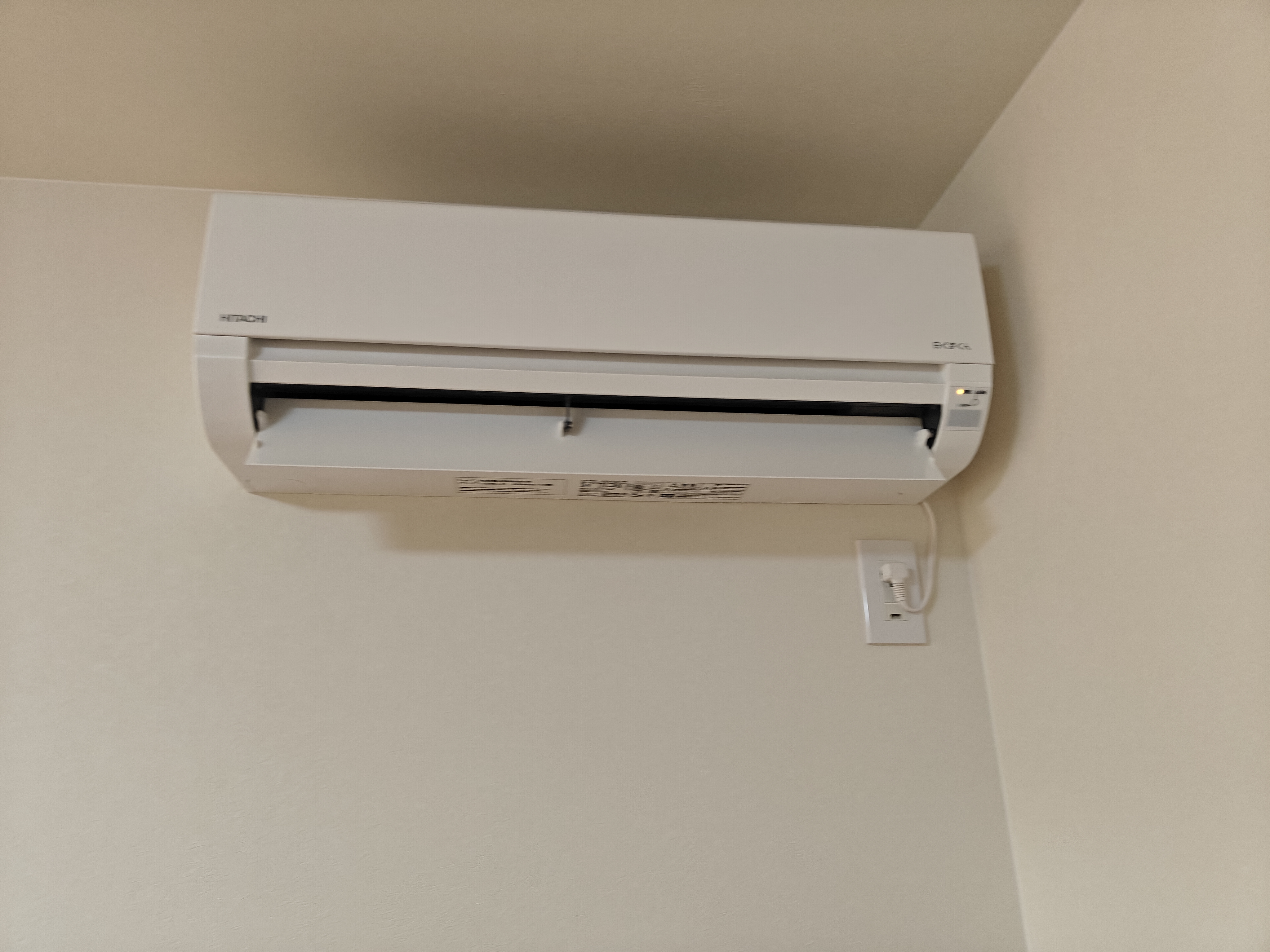

新築ツーバイシックスでエアコンを外部でつけてもらいました。
大きな穴はハウスメーカーがあらかじめつけておいてくれたのでネットで探した業者にエアコンのみ取り付けです。
その際にドリルで壁に穴をあけてドリルを抜くときに光?のようなものを感じました。気になって貫通してませんよね?と聞いたらしてないとおっしゃったのですが じゃああの光はなんだろう?と不思議に思ってます。
聞きたいことは ドリルで仮穴あけて貫通すると外の光見えますか?もしくはその他の要因で光っぽくみえることありますか?もし空いてたら外から確認することはできますか?(吹き付け塗装です)空いてたらどう直したらいいですか?もしくはそのままでも大丈夫ですか?
また壁の中で羽がひらく釘を5本中3本使いますと言われたのですが よかったのでしょうか?ふつうのネジのほうがよかったのでしょうか?
モヤモヤしてます。よろしくお願いいたします
大きな穴、要はメインの配管などの為の穴でしょうか?
それがあって、かつ、周辺に穴が開けば、当然のことそれによる光は漏れることは当然考えられます。
おそらく「ボードアンカー」だと思われます。
ボードアンカーの選定、その後の使用環境、アンカーにかかる荷重等の詳細な検討が必要ですが、
最善はもちろん、しっかりとした下地があって、それに固定することです。
エアコンのような比較的重いと考えられるものであれば、なおさらですが、
「5本中の3本が下地を外れる。2本はしっかりと下地に効いている。」
と仮定した場合、おそらく(としか言い様はない)問題ないでしょう。
ちなみに
普通のネジを使用できない。それでは固定するに足りない。から、アンカーを使用するのです。
