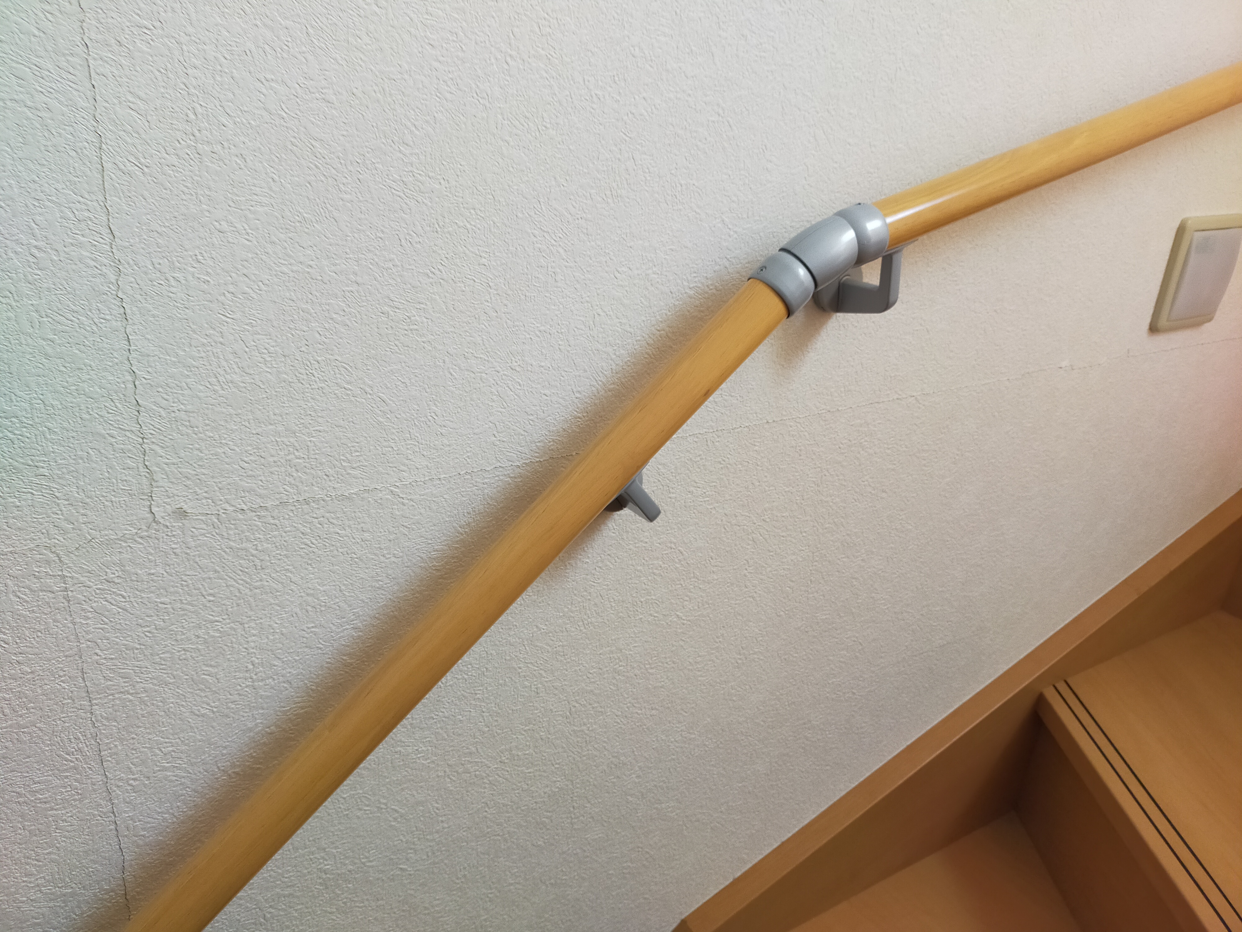

去年から家なりがひどくなり、同時に揺れる事も多くなりました。2階にいると地震かと思うほどです。
2件隣りくらいの距離で建築が始まったので、そのせいかと思っていましたが、ほぼ完成になった今でも家なりが続いています。むしろ、家なりの頻度が増し、ドンとなった直後にバキッ!!とすごい音がすることがあります。だいたい同じ場所が鳴っています。

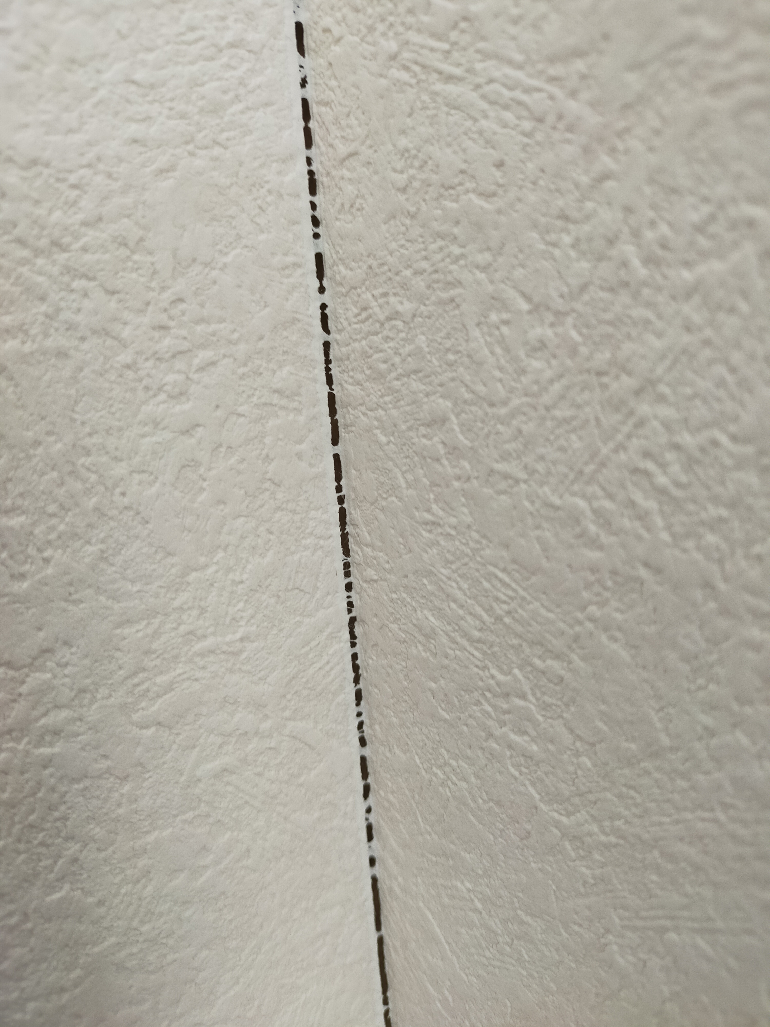

気が付いたら壁の亀裂もひどくなっていて、ここ1か月くらいの間にいたるところで石膏ボード(?)のつなぎ目と思われるところの隙間が広がっています。

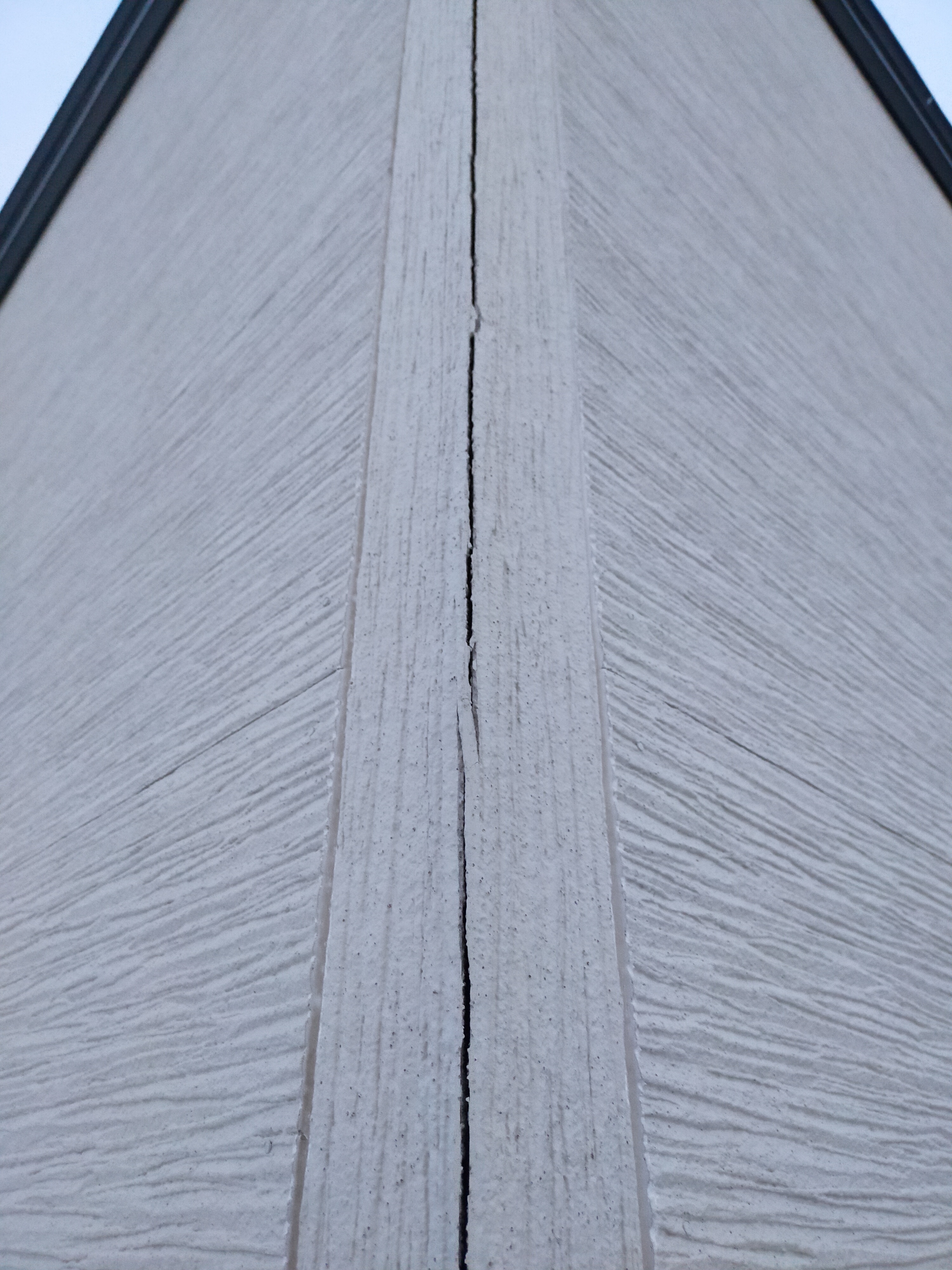

外壁を見てみたら、コーナーですが、ひどい亀裂も入っていました。
主に、ボードのつなぎ目や、角、窓枠周辺に亀裂が入っているのですが、これは放っておいても大丈夫なんでしょうか。
地盤沈下かと思い、スマホで水平器のアプリを使ってみたんですが、アプリやスマホによって数値が異なるため、いまいち分かりません。
築15年の戸建てです。
よろしくお願いします。

>築15年の戸建てです。
まず確認しておきますが、15年の間で「外壁の塗装」は何回ほど?行いましたか?「窯業系」のサイディングで間違いないですよね?
理想的には二度から三度の塗装がされていてほしいですね。
塗装をしないから、出隅が割れたと言うことはありません。が、塗装されていない状態はサイディングの為には決して良いことではありません。
この割れは、美観上、良くはありませんし、サイディングの耐久性にも支障があります。
塗装工事をしたばかり。でなければ、ここのタイミングで塗装工事を選択し、その時点で出隅材の交換、あるいはコーキングの充填等を並行して行うことではいかがでしょうか?
築年数的には、この状態は「当たり前」とは言いませんが「うなずける」ことだと思われます。
これが、訴えておられる「振動」などによるか?判断はできませんが影響として大きいことは、言えるかと思います。
今回の振動等の問題が、ある程度の解決、進展を見た時点で、コーキングの貼りかえを検討されたら、いかがでしょうか?
今回の写真では、これらが、言われている「振動」などによる影響だと言うことは言えますが、その原因に関しては、特定するものが無いように思います。
お近くの「建築士会」「ホームインスペクター」などにご相談をされ、
現場の、特に構造体などの確認を依頼されることが必要と考えられます。

外壁の塗装は一度もしてません。これを機会にコーキングするのはいいのですが、だいたい同じところが家なりしていて、他の場所も連動して鳴っているので構造上の問題ではないかと心配です。
やはり振動の原因が何か調べるしかないですよね。とりあえず、立てた時の建築屋に見に来てもらう事にします。

個人的な見解とすると、1枚目の写真はどちらかというと、サイディングコーナー材の不備or劣化と思います。角の部分はどうしても「接着」されているのでこうなり得ます。
2枚目、3枚目のクロスの写真は特に地盤や構造に不具合がなくてもあり得ます。
