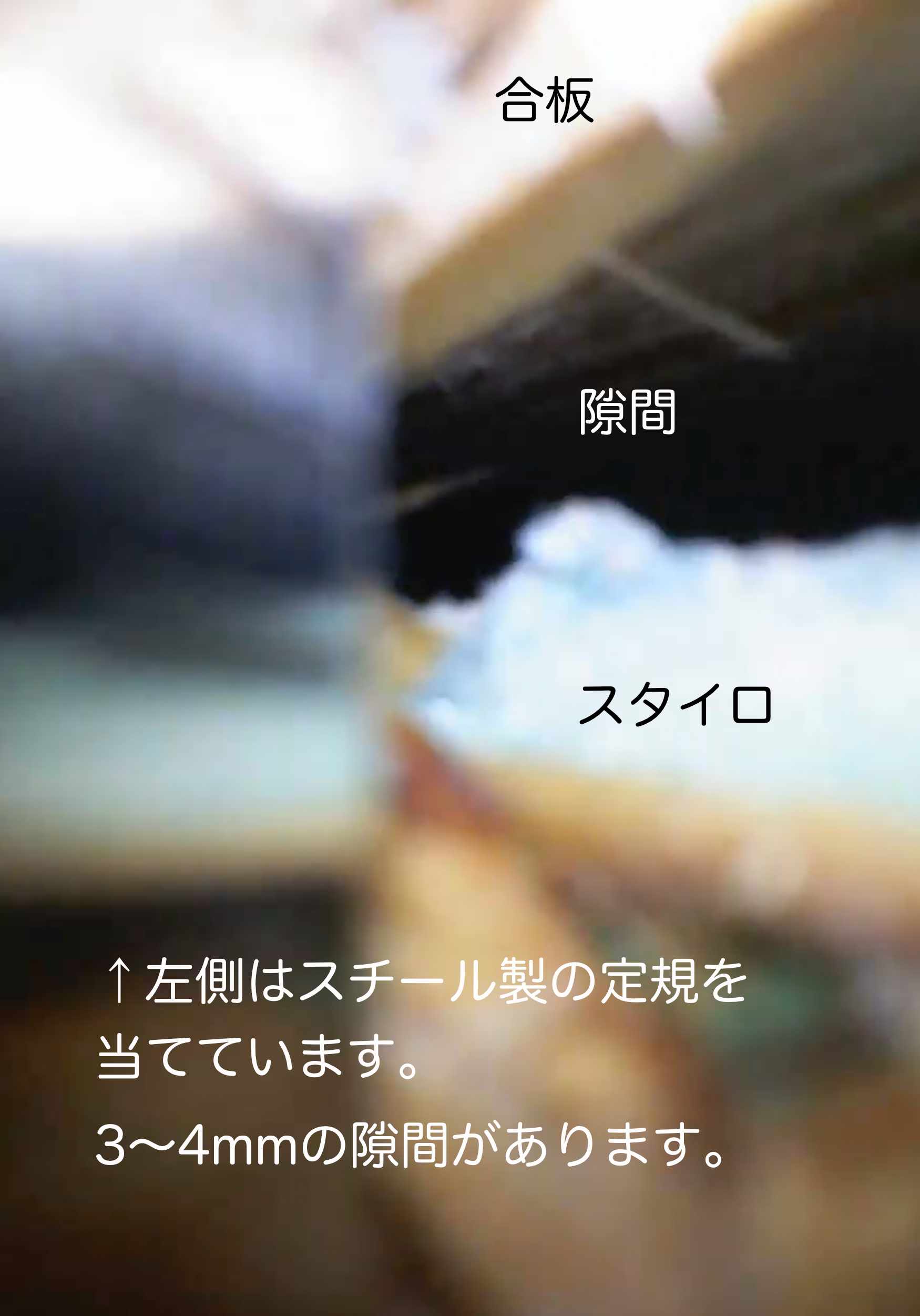

去年、築50年のコンクリート造の一軒家、一階の居間〜台所〜玄関〜脱衣場、床を剥がして100mmのスタイロを入れ、室内側に断熱材を貼り増し、断熱を中心としたリフォームをしました。今期がその後はじめて迎える冬になりましたが、室内の寒さが殆ど改善されておりませんでした。主に床が冷たく、壁の床に近い部分にはリフォーム前カビが発生していたほぼ同じところに結露が発生してしまいました。
(今年2月7日の温度を例に上げると、気象台発表の近隣地点の最高最低気温0℃/-3℃の日に、9:00無暖房の居間が11℃、19:30前後の外気温-3℃の時に 台所:11℃ 玄関:5.5℃。居間は暖房を入れれば当然20℃程度に温まりますが、暖房を切ると30分ほどで11〜14℃に下がってしまいます)
ガス暖房機を使用してる為に余計結露が出やすいので、現在は除湿機を併用し結露の問題はクリアできていますが、寒さはそのままです。
実は入居後、玄関の上り框の下から玄関廊下の床下が見える状態になっており、どうやら通気や漏気などに無頓着な施工だったようで、フローリング下の合板とスタイロの間に隙間が空いている状態でした。(写真:hallway_floor.jpgをご参考ください。框下を塞ぐだけの処置は施工会社で対応していただいたのですが、この隙間の始末はそのままです)。
ひょっとして他の部分の床もそうなっているのだろうかと思って、台所の目立たない部分に穴を開けて内視カメラを入れてみたのですが、やはり合板とスタイロの間に3〜4mmの隙間が空いておりました(写真:kitchen_floor.jpg)。これは断熱欠損に当たるでしょうか? ご意見伺いたく思います。お手数お掛け致しますが、お手隙の際、ご回答どうぞよろしくお願いいたします。

詳細な見解は、詳しく現地を確認させていただけないと・・・ですが、
写真の状況が悪さをしていることは、ほぼ間違いないと思われます。
断熱の基本の考えになりますが、
断熱材は、自らに取り込んでいる「空気」を動かさないで保持することにあります。当然、風が吹き抜ける(断熱材自体の中を)ような状況での使用は意味が無くなることになります。
お布団をかぶっていても、布団がすかすかの綿であれば、暖かくありません。
お布団のなか、綿の中に冷気が吹きすさぶ状況では、決して暖かくありません。
同じように、断熱材と、断熱される部分とは、密着していなければ、それも無駄になります。
お布団をかぶっても、体に密着せず隙間が有る状況であれば、布団は無いのと同じです。
今回の場合は、床板(合板)と断熱材の間の空間が有るおかげで、断熱材の存在が無になっているのだと考えられます。
周囲を確認して、風が入り込む状況であれば、間違いないと思います。
一枚目の写真で有れば、確実に役に立ってません。
二枚目の方は、3~4mmということであれば、風の吹き込み、吹き抜けを止まられれば、一応の性能は担保されると考えられます。要は、隙間にことさらに風が動く状況が無ければ。ということです。
コンクリート住宅、ということですので、根本的な気密性は高いと考えても良いと思います。現場発泡ウレタン、コーキング等を駆使して風の通り道を潰す必要があると思いますが、なんとかなる可能性は高いかと思います。
断熱の基本の考えになりますが、
