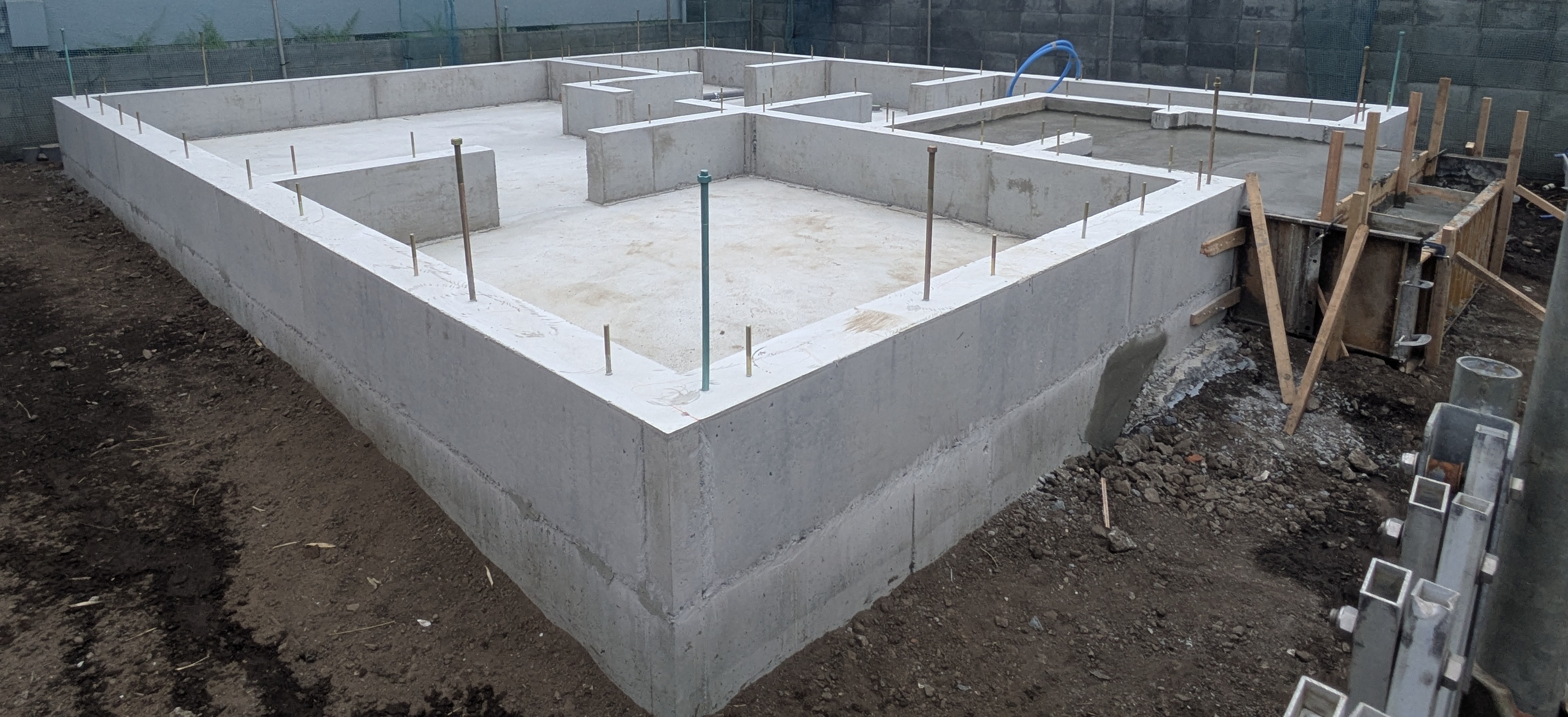

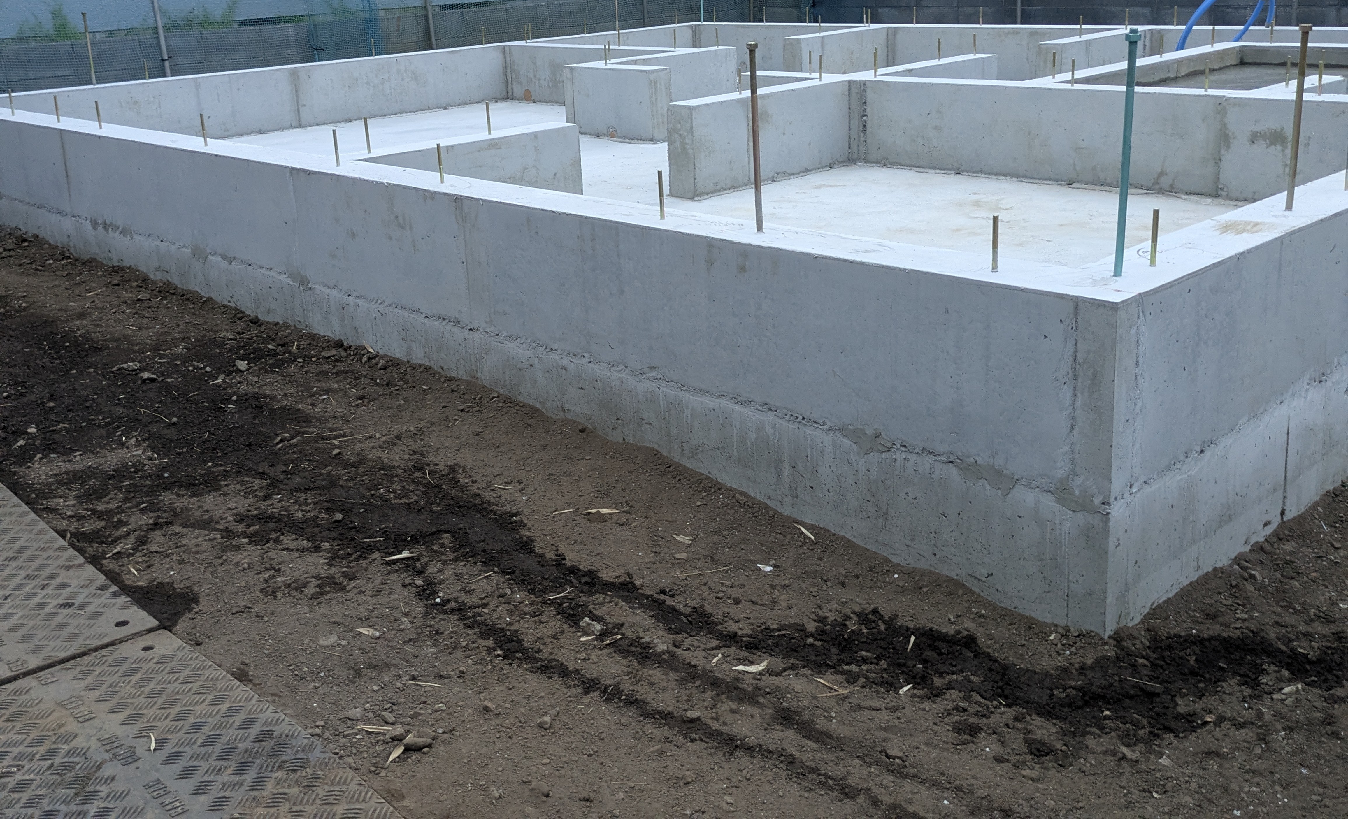

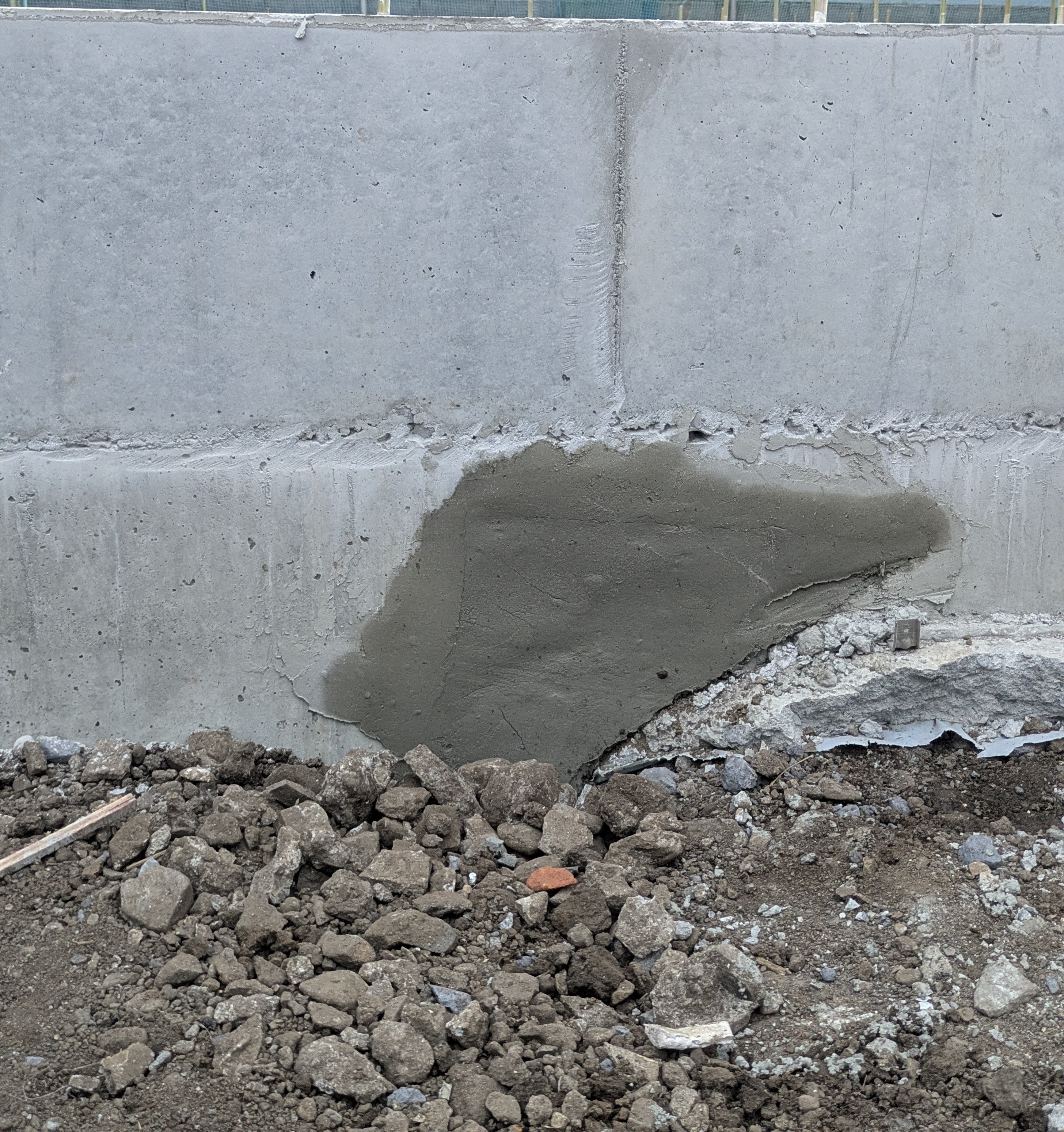

現在、新築の基礎の工事中なのですが、写真のような状態になっています。
こちら、施工上の問題はなさそうでしょうか?

極めて丁寧で綺麗な仕事をされております。
安心してお任せして大丈夫と思われます。
補修部分は、後ほど埋め戻され地中に埋まる部位です。
補修は、水の浸透を防ぐための対応策で真面目な仕事のひとつでもあります。
本件部位は、瑕疵担保責任の範疇でもあり、施工者も充分に解って施工しているようだと推察されます。

おそらくですが、三枚目の「モルタル補修」の部分を気にしておられるのだろうと・・・
他の部分、全体の状況・・・それらは、綺麗な良い状況の基礎と考えます。
きれいな仕事だと見えました。
この補修部分は、
何かの要因で、「ベース」部分の型枠が膨れた?などのことで、斫った?のかもしれないと考えました。それの表面の補修と考えます。
致命的な問題は、無いと考えても良いと考えます。
