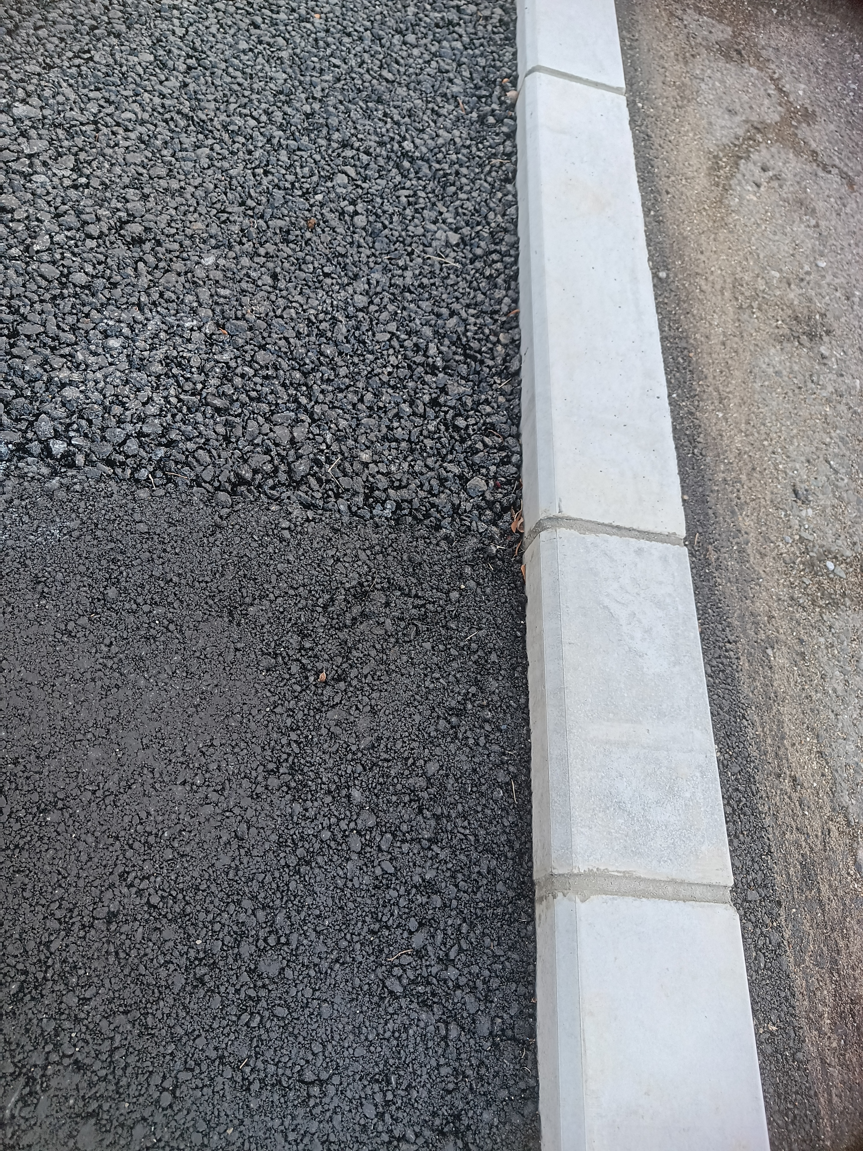

外構工事で区切る部分などで
地先ブロックが使われているのを見ます。
庭、土間などをコンクリート、アスファルトなどを施工する際に
地先ブロックを先に施工するのでしょうか?
それともコンクリートやアスファルトを先に施工して後から見切り材を施工するのでしょうか?
コンクリート、アスファルトを施工する予定があって
施工部分は決まっているので、先に自分で見切りを施工してしまおうかなとも考えてまして。
順番は どのようになるのでしょうか?
画像のような見切りです。
2026年04月30日 11:51
仕切り縁石やブロック、コンクリートを先に施工してからアスファルト舗装の順番となります。
2026年05月01日 14:01
地先石、コンクリート、アスファルトの順番が一般的です。
地先石とコンクリート。
地先石を先に施工して、そこにコンクリートを擦り付けないと隙間が出来てしまいますし、コンクリートを打つ際に枠を入れる手間が増えます。どうしても先にコンクリートを打つ場合、地先石無しにしてコンクリートで仕上げる方が綺麗です。あとから地先石を入れる場合は、モルタル目地を取る必要があり見た目が変わります。
地先石とアスファルト。
おおよそコンクリートの時と同じですが、アスファルトの場合、敷設時に転圧を行うので押さえとなる地先が必要です。よく道路工事などで先に施工されてしまう時がありますが、十分な転圧ができません。
