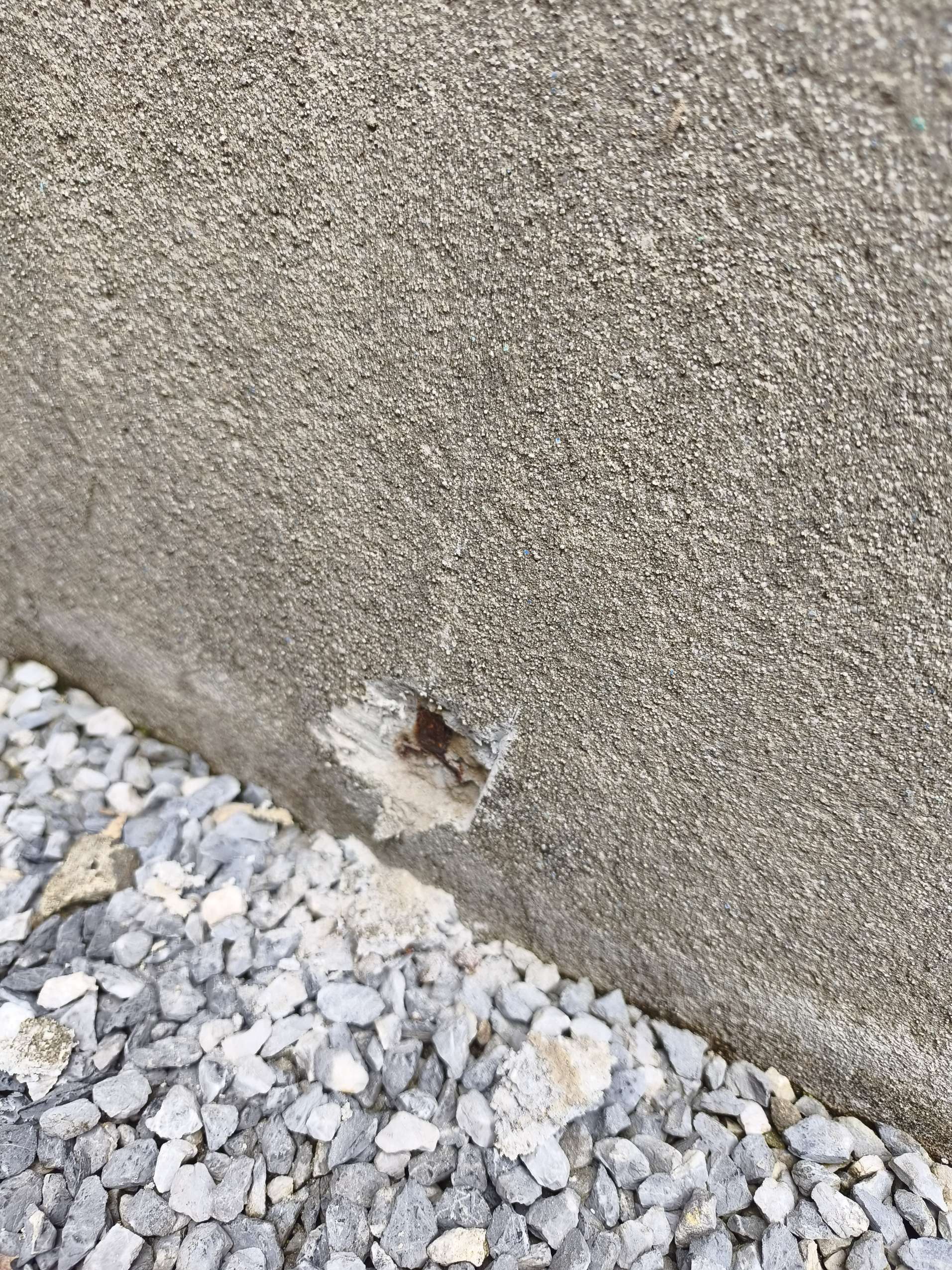

おそらく、間違いなく・・・・
これは、「鉄筋」では無いと思われます。
「セパ」と呼ばれる、コンクリートの打設時に基礎巾を固定する為の金物です。
これが鉄筋と直接の兼ね合いは薄く、「さび」などの心配はほぼ無いと思われます。長期的な問題点も少ないと考えられます。
で、これがなぜ出てきたか?コンクリートの表面に塗った「モルタル」がポップアップしたのでしょう。
で、どうするか?
施工業者に、あるいはお近くの左官業者などに依頼し、出てきた金属のサビ部分を削り取り、さび止め塗料を塗り、モルタルを再度塗るということで、完了と考えます。
これは、「鉄筋」では無いと思われます。
で、どうするか?

回答ありがとうございます。少し安心しました、、
鉄筋程は心配でなくても、長く放置するのも良くないということでしょうか。
2026年05月01日 13:31
ほぼ、そんな感じでしょう。
表面の問題は、「美観」が大半と考えます。
決して綺麗ではありませんし、いらぬ心配の元でもあります。
「そのままでは、美観上問題があり、直しましょう。
直すんなら、二度目がないように直そうか・・・」と、お考えくだされば・・・
2026年05月01日 13:38

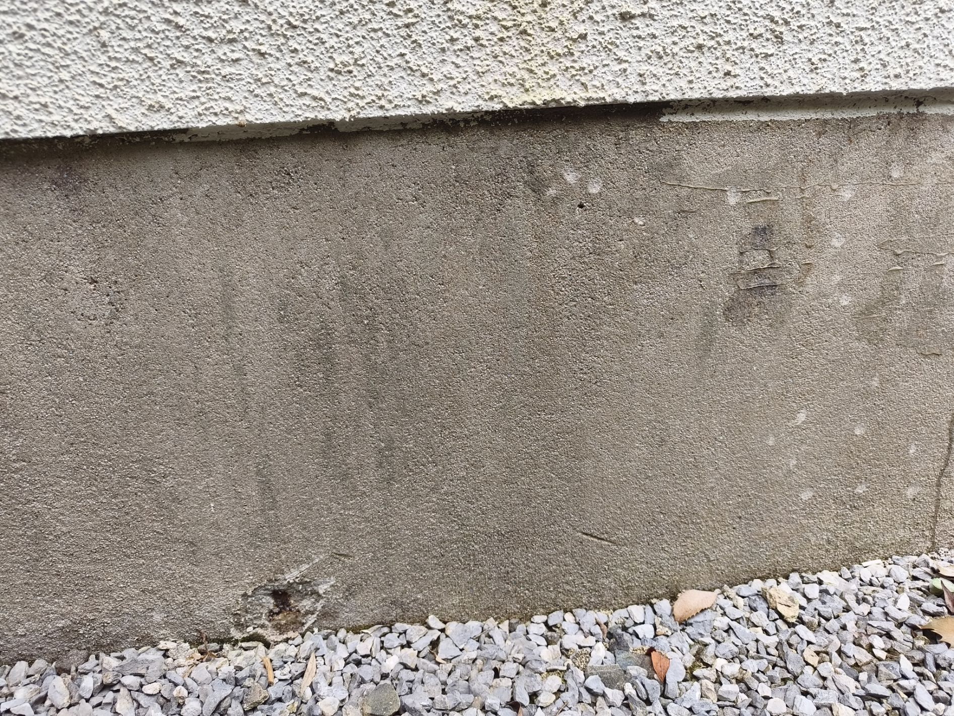

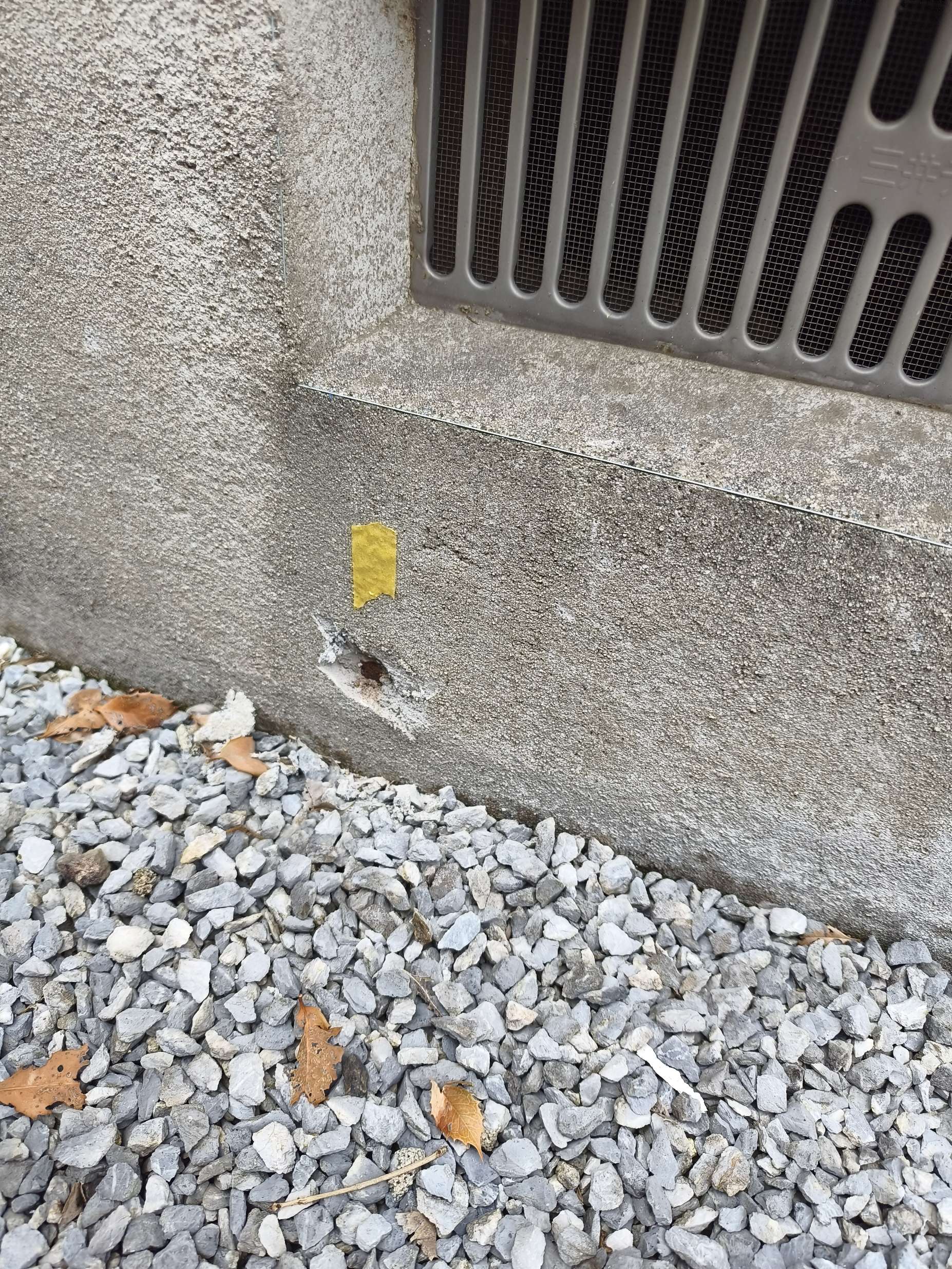

サビの原因が気になります。
通常、水がいない環境でコンクリートやモルタルに囲われていれば、ここまでは錆びないので、基礎の中で水たまりができる何か要因があるかもしれません。水漏れなど。そうするとセパは内外貫通しておりますので内側からサビが進んで外まで到達します。
それから地区26年とありますが、みた感じと換気口や水切りのないことから、もう少し年数が経っているのでは?と思いました。年数がもっと経っているとコンクリートの中性化も進んでいるので、錆びることもあると思います。
鉄筋ではなさそうなので急いで対処をする必要はなさそうですが、どういった影響があるかは予測がつきませんので、長く建物を使う予定であれば早めに対処を行うことが望まれます。
