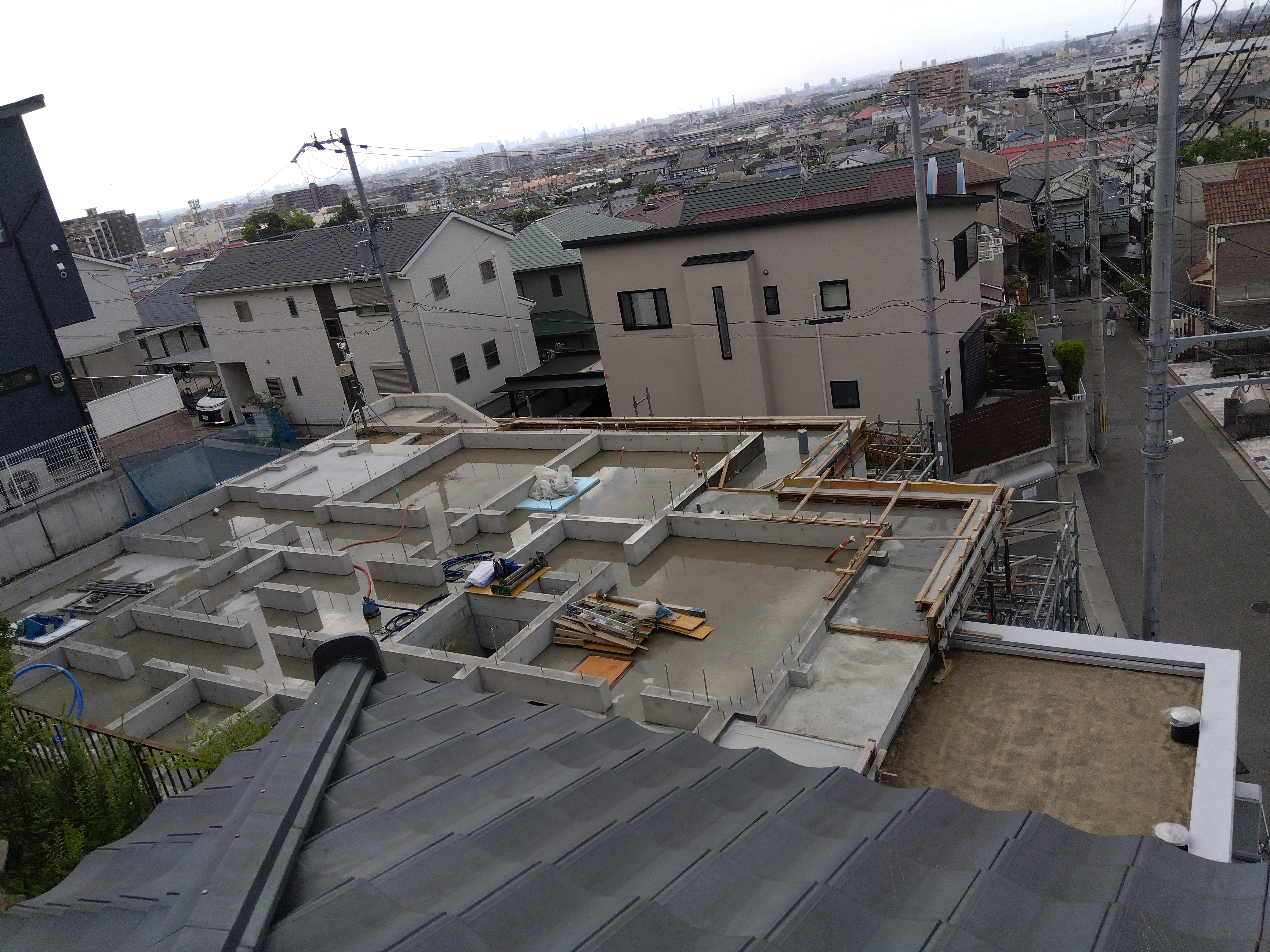

先日住宅の基礎(レベラーで最終高さの調整をされています)の検査で、あるべき高さから、+?2mmは誤差の範囲とのことを言われましたが、あっているのでしょうか。2カ所で+5mmと+6mm高くなった部分があり、サンダーで削るとききましたが、そのやり方であっているのでしょうかまた、施工ミスがあり、勝手口の高さが、80mm、横1.6m、縦0.9m高く施工されたということで、はつる範囲にカッターを入れ、はつる箇所はチッパーにてはつるようにいたします、と言われていますが大丈夫なものなのでしょうか。。素人なので、よくわからず質問させて頂きます。
和菓子
所在地:兵庫県
2026年05月04日 12:22
?基礎天端用レベラー(エスレベルNK)を用いて、水で混ぜ合わせたあと、専用のバケツを用いず、普通のバケツにレベラーを入れ、作業員の2人がヒシャクで流し込みました。1方向から流し込むのではなく、それぞれの人が別の箇所に注いでいました。流し込むのに、2時間以上かかっています。このやり方は、どうしてもおかしく感じたので、投稿いたしました。
?また、流し込んだあとに天端の高さが低かったのかわかりませんが、全体部分に低いところに追加してヒシャクで注いでいました。写真を添付いたしますが、少し黒くなった部分だと思われます。この黒くなった部分が、先に注いだレベラーと剥離する心配はないのでしょうか。意見をいただきたく思いましたので、よろしくお願い申し上げます。
