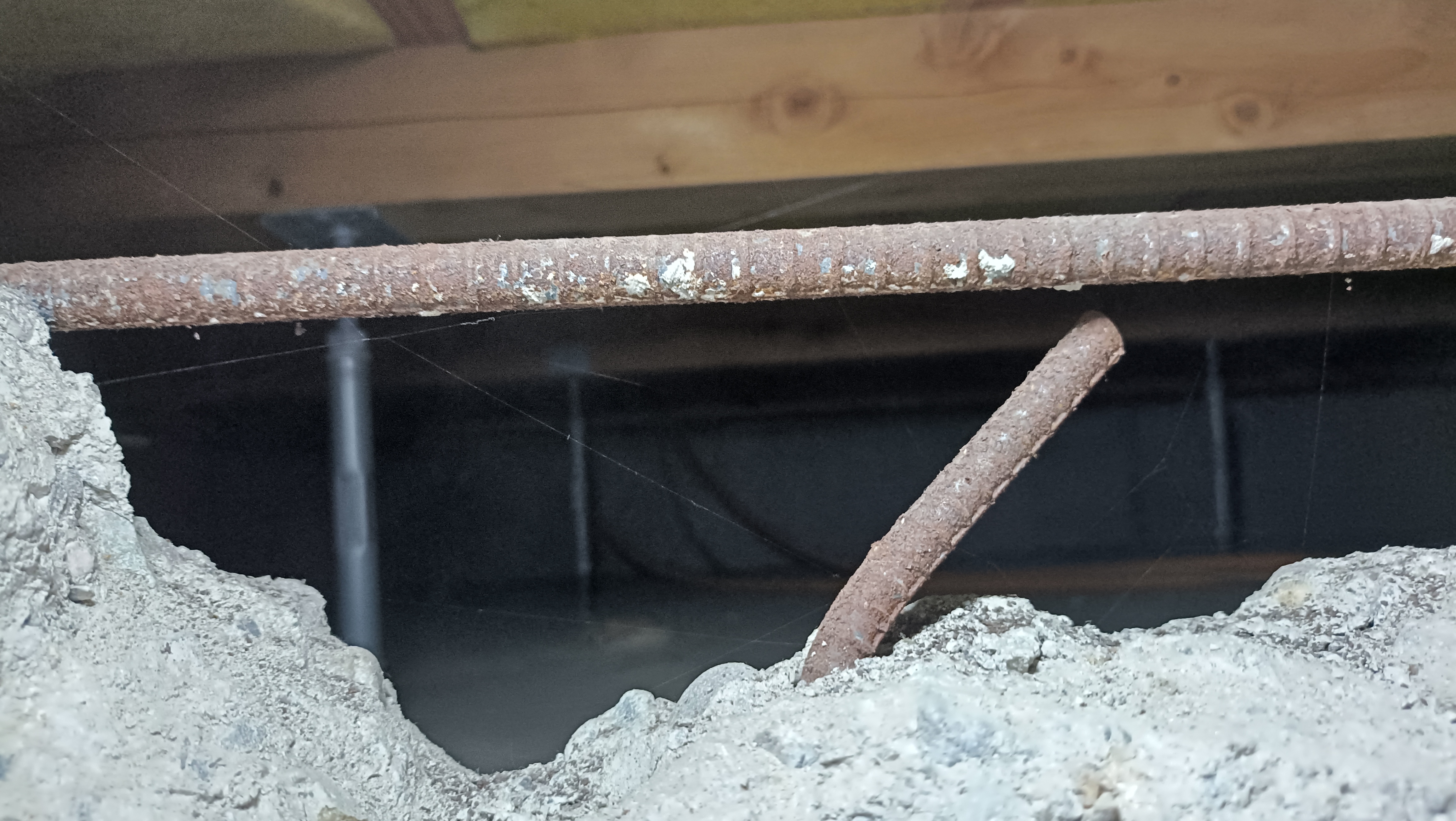

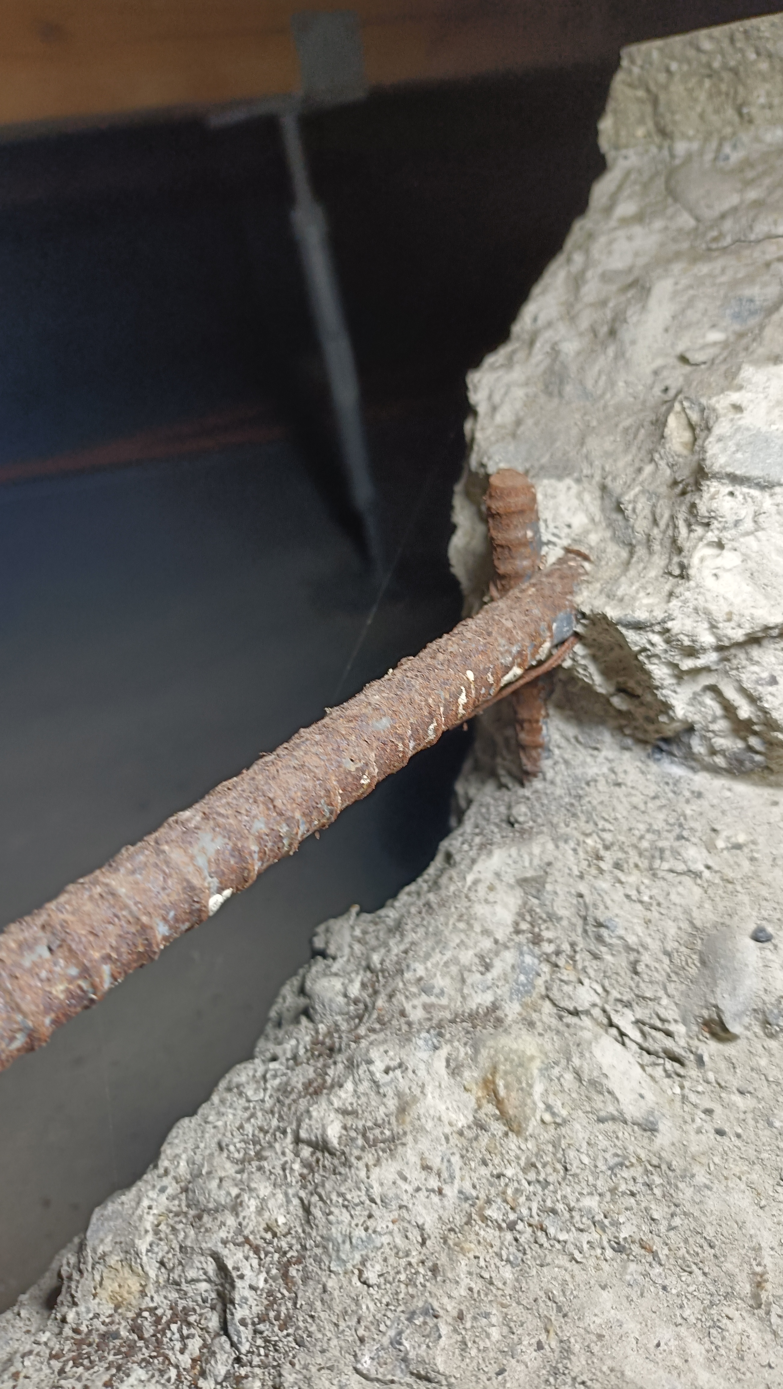

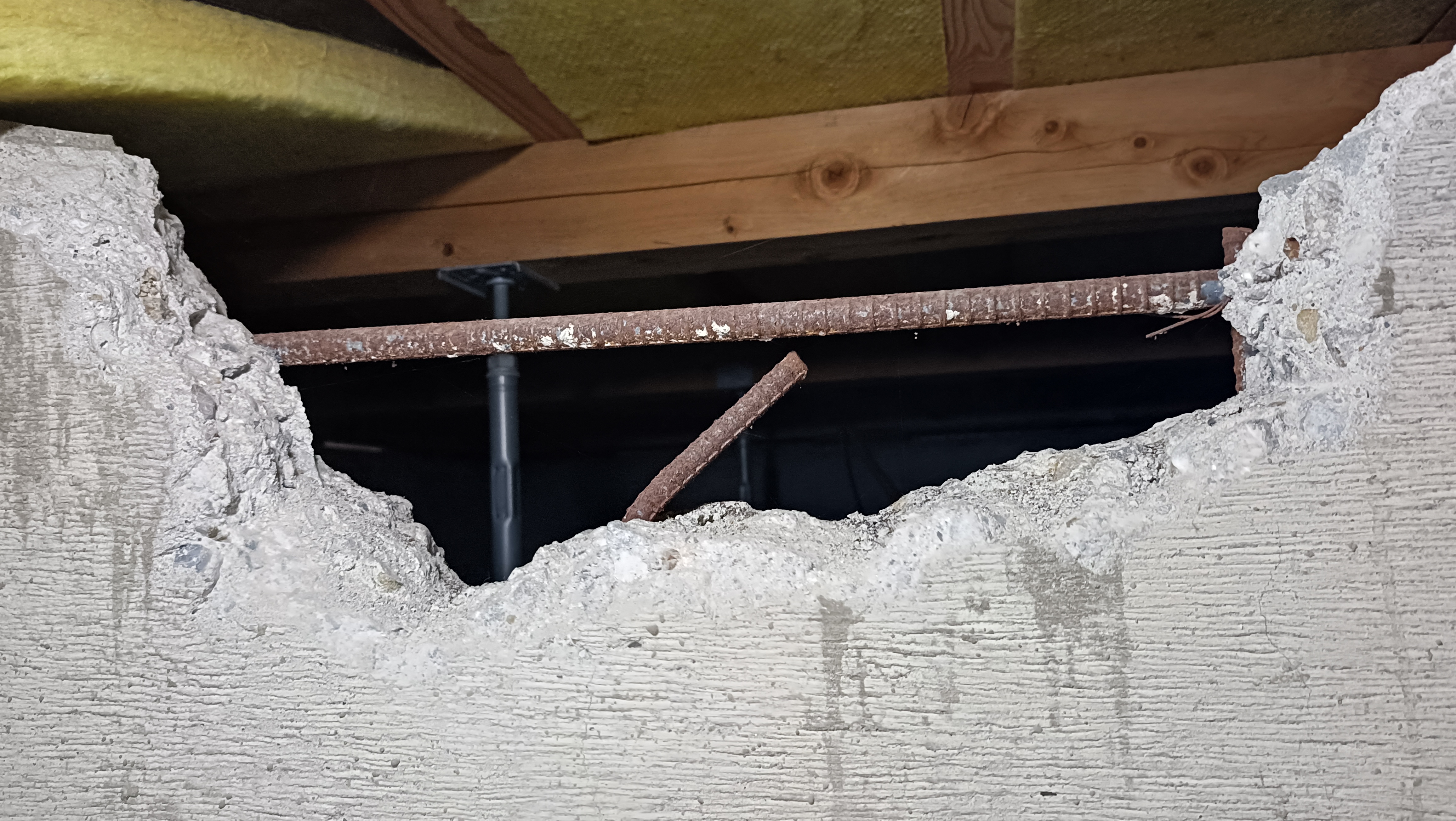

中古住宅を購入しました。
住み始めてから、床下を見ることがあり、基礎の一部が削られて損壊していることが分かりました。経緯や削られた時期は不明です。
鉄骨が剥き出しになり錆びています。
地震などで家が崩壊しないか不安です。
昔は基礎を削ることもあったとのネット情報もあり、専門家に見てもらい対策が必要かご教示いただきたいです。
また、その際はどのような方に依頼し、どのような改修があるのかも教えていただきたいです。
また売主である宅建業者に何らかの請求は可能でしょうか。
よろしくお願いします。
2026年05月05日 22:34
売り主が宅建業者ですと、瑕疵責任がありますので、こういった見えない瑕疵に対しても5年だったか責任があります。先方もこの件に対して発見していなかった可能性も高いので、問い合わせてみては?
第2にこれがどの程度の問題なのか、インスペクションを受けてみるのもありだと思います。状況がわかれば安心材料も見つかるかもしれません。
