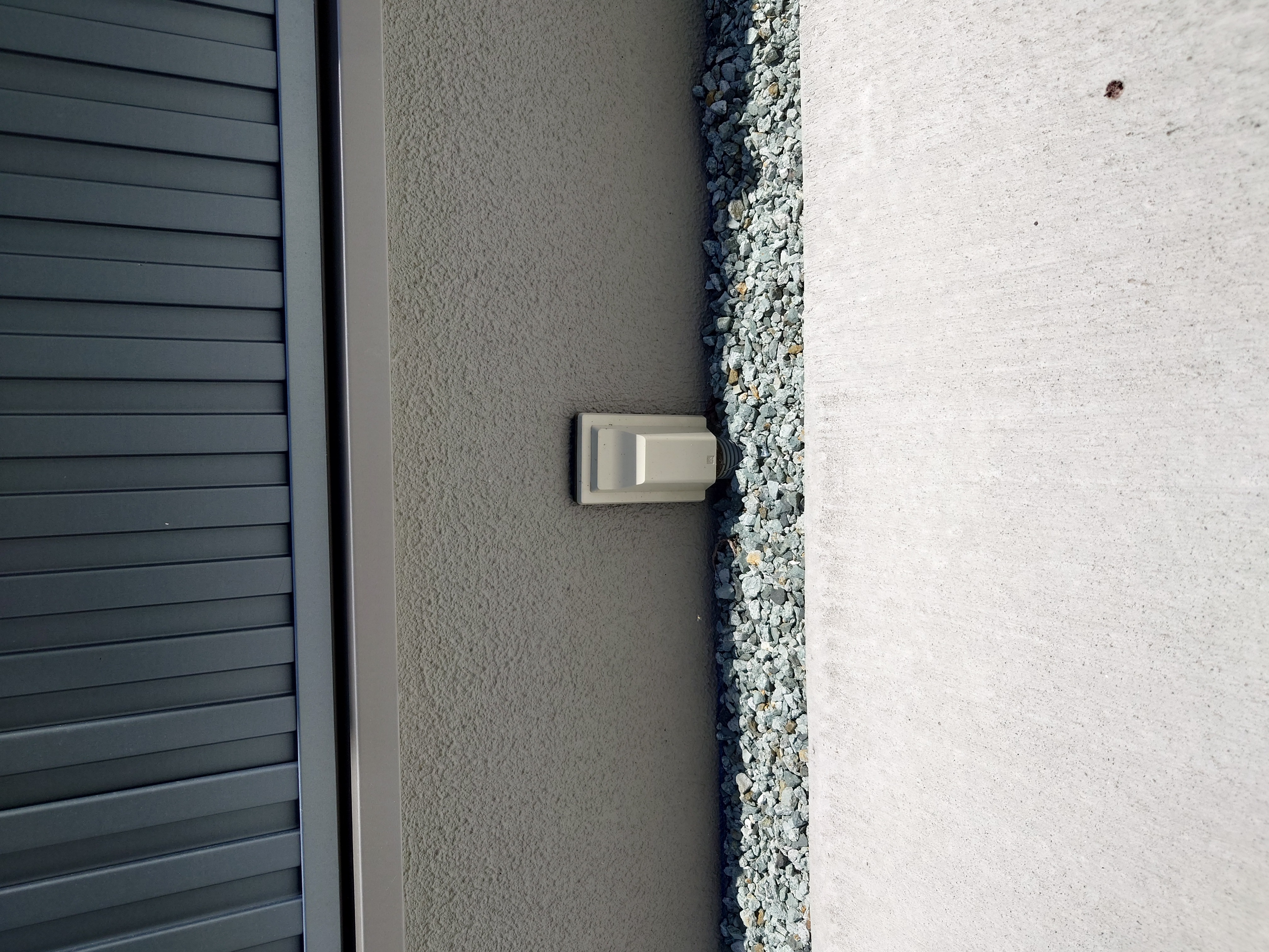

カバーが掛かっていて見えませんが、この部分が当該箇所です。

>鉄筋は切れていないのですが、鉄筋が露出し、傷つきました。
この程度で何か深刻な問題が起きるということはないと思います。と、ぼくは匿名なので言えますが、厳密にはその部分、鉄筋のかぶり厚さがとれていません。なので誰に聞いても責任を負う発言はとれないでしょうね。設備屋さん自体はお客様側の工事(手配?)だったとしても、基礎工事は請負会社が行なっているわけで、その基礎にスリーブを入れたり、穴をあけたり、は当然その施行中に行われているわけなので、「知りませんよ〜」っていうのは少し無理があるとは思いますけどね。正確にいうと施工者というよりは監理者ですかね。
かぶり厚さについて、今回のようなことがなかったとしても、スリーブを鉄筋に取り付けるとそもそもかぶりがとれないわけで、かぶりがとれるようにスリーブ据え付け治具をきちんと使っていればいいのですが、使っていないケースも多いわけです。そのような場合でもそれが原因となって大きな問題ってあまり聞きませんので、大丈夫じゃないかなぁとは匿名ですが思います。出たとしても、少しクラックが入ってしまった。などでしょうか。
少しでも安心できるようにする作業としては、もうすでに行なっていただいた鉄筋の防錆処置もそうでしょうし(その耐候年数などもありますが)なるべくその部分に水が侵入しないようにすることですかね。
