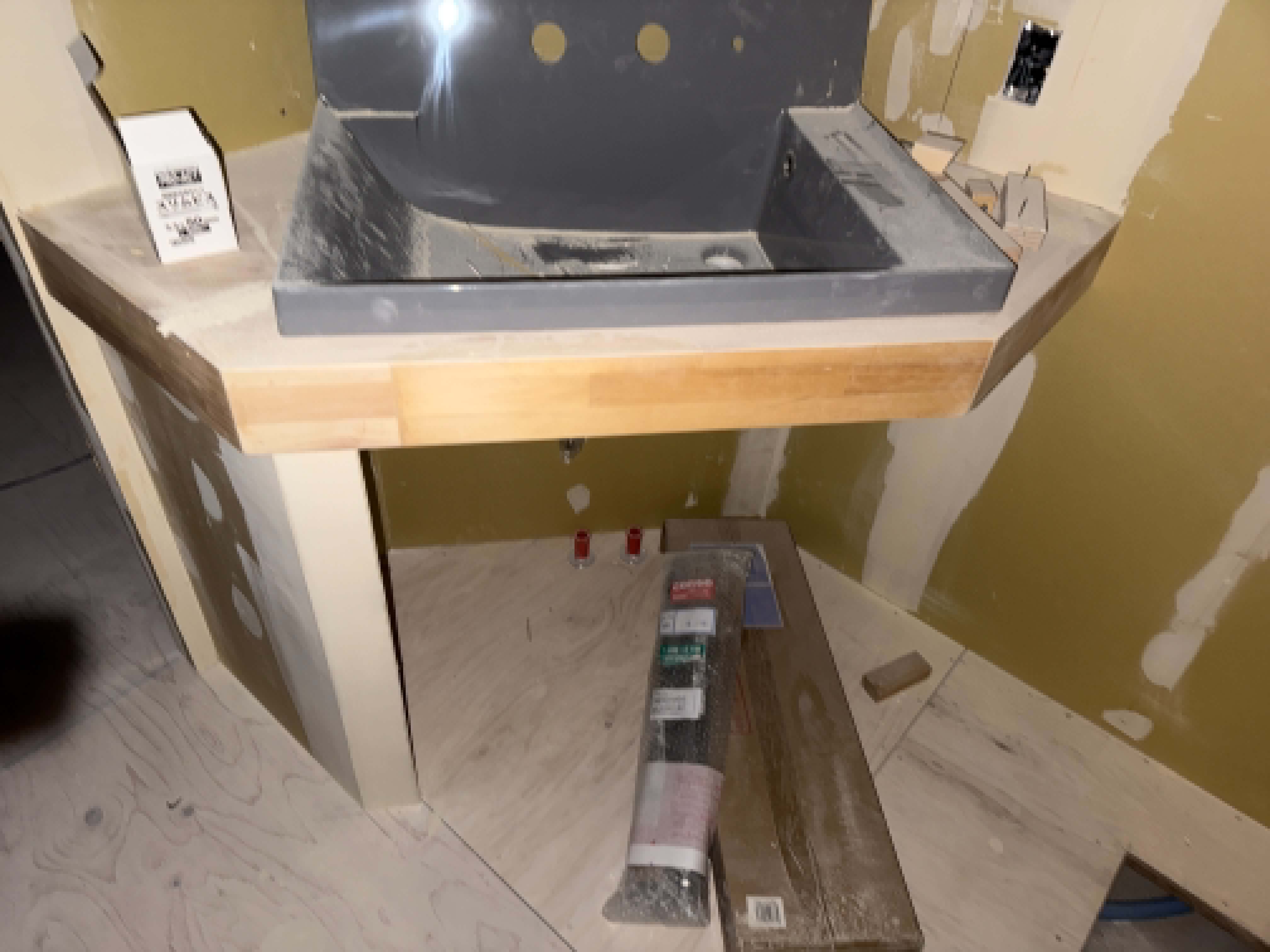

?洗面所(約2畳。元の間取りでもこの位置が洗面所であった)
 洗面台:リクシルカスタムバニティ(LF-CS75-WX397SY 床排水)にて造作
シンク下はオープンで洗面ボウル・水・温・排水配管が見えている
      洗面台は木造資材で造作。片側のみ金属製の脚を使用
 ※メーカー推奨の施工高に対して、10cm以上嵩上げし設置している。
S字カーブの向きが施工図面と相違している(問題ないと回答)。

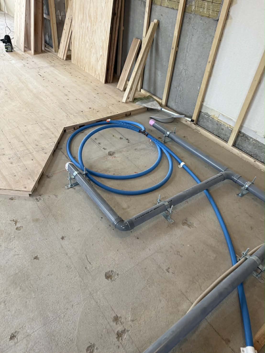

?配管施工(写真の通り)
 洗面台から床下配管への繋ぎ部分の処理は不明(防振・音材などは見えない)
配管の素材は一般的な素材
 排水管は床下面に直付け(防振・音材など無)
 床下で一度90度に曲がり、洗濯機排水管へT字合流(勾配率は不明)
