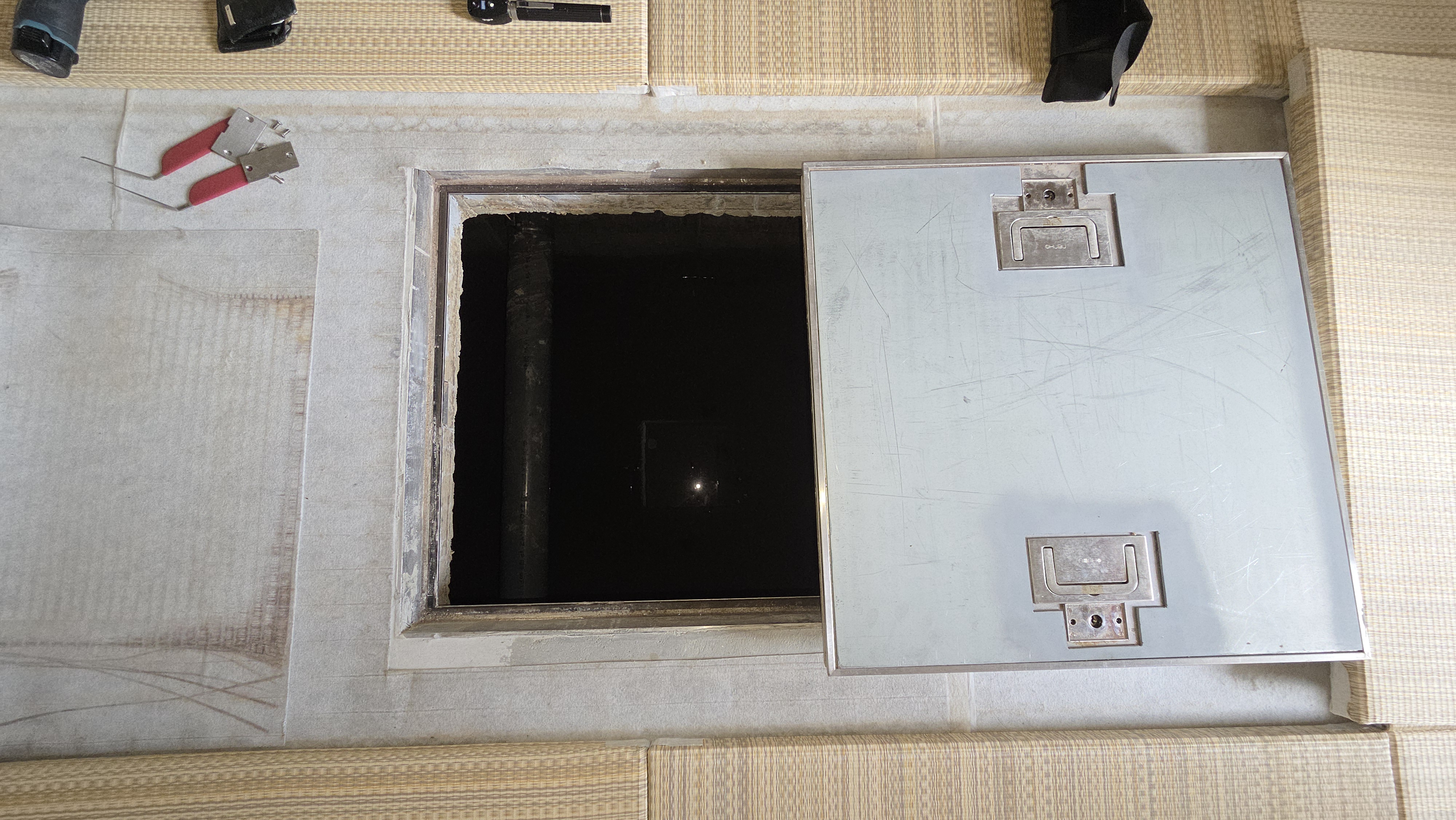

リフォームでタタミを新調する為にタタミをめくるとカギ付きのハッチがありました。管理会社に電話して聞くと建てた時にはないですと言うので 入居前に中を見ておかないと気持ちが悪いと思い カギ屋さんを呼んで開けてもらいました。

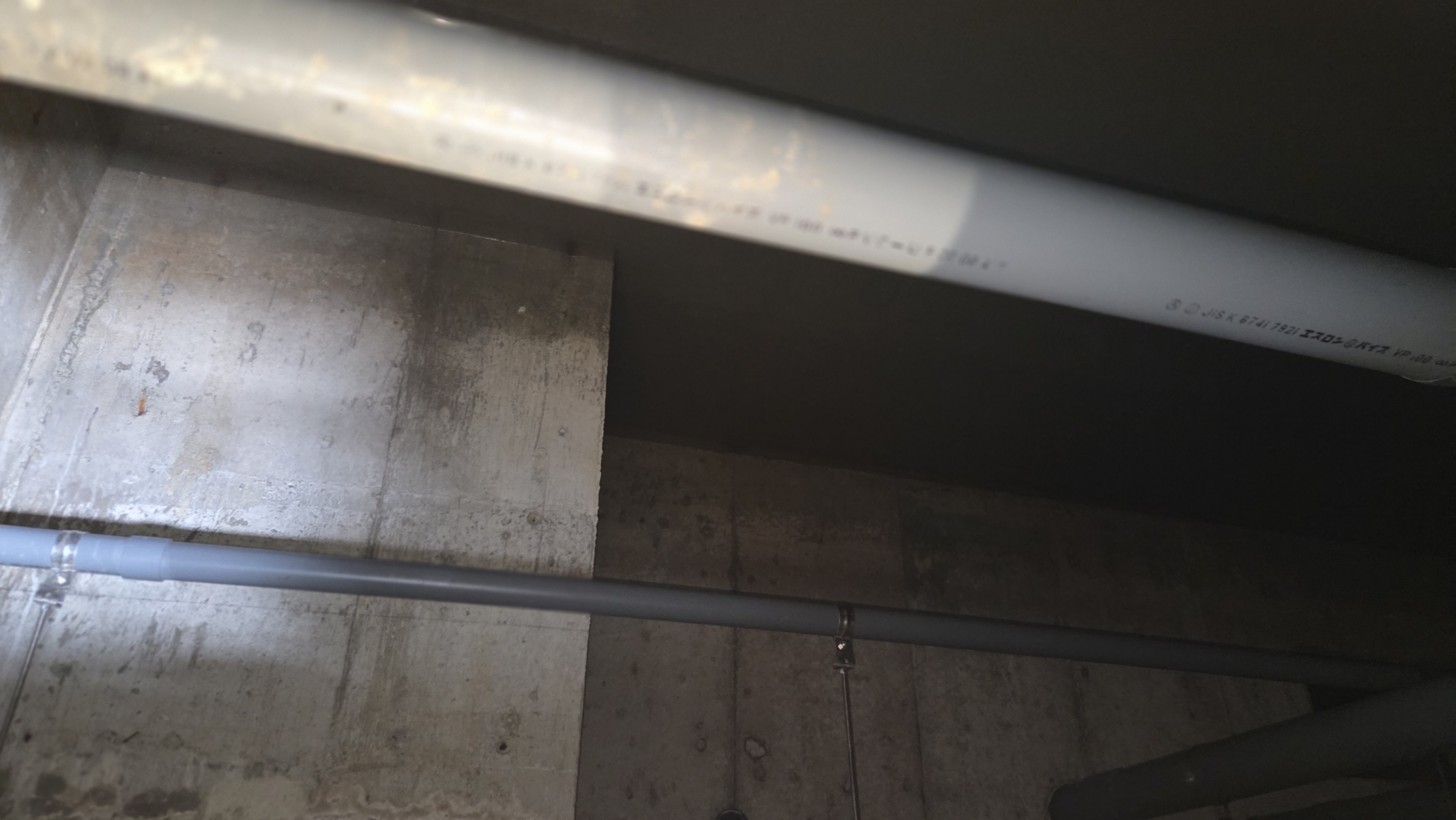

すると床下はコンクリートの基礎と配管がありました。そしてその基礎は高さ180cmでかなり広くなっています。
たぶん電話した管理会社は建築時の資料等は見ずに答えたのだと思います。

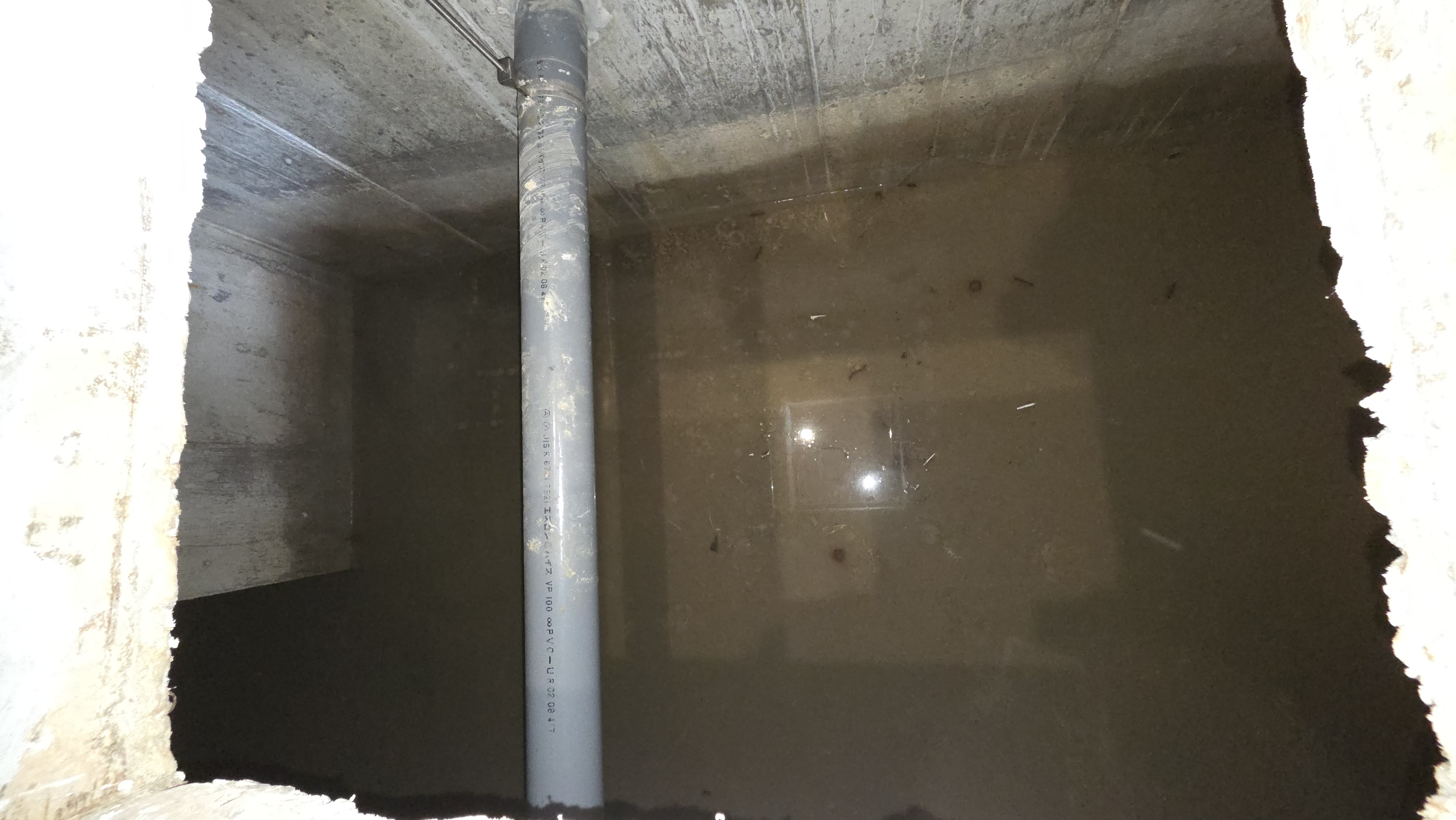

それでコンクリートの基礎の底に30cmほど水が貯まっていました。
水漏れ等はしていないです。水道メーターも動いていません。
(この1ヶ月でリフォームやトイレや掃除の為に水は使いましたが1ヶ月で1?ぐらいです)
これってマンションに回りの雨水が染み込んでこうなるのでしょうか?
そもそもコンクリートのうち側に水が貯まるのはおかしいと思いますが どうなんでしょうか?

その後の経過ですが 和室の下の空間はやはり地下ピットとの事で共有部にあたると管理会社から回答があり、雨が降ると地下ピットの水が増えてしばらく雨が降らないと水は減っています。6月末の雨が続いた後 貯まっているの深さが55cmまで増えました。地下ピットは3部屋あり人通口でつながっており3部屋とも同じ高さまで水が貯まっていました。3部屋の広さは70?ほどあり 一度管理会社の方で3時間かけ排水ポンプ2台で水を抜いてもらいましたが その後雨が降ると また貯まります。夏の1ヶ月ほとんど雨が降らなかったら水は抜けて今は貯まっていません。
でも雨が降るとまた貯まると思うので 管理会社に「地下ピットに水が貯まるのは今後鉄筋やコンクリートが痛み建物の耐久が落ちるので良くないのではないのか?」と言ったところ マンションの施工をした社員を連れて来て「このマンションの基礎に防水処理はしていなく捨てコンなので雨が降れば水が貯まるのは普通です」と言い 私が「常に水が貯まっていたら鉄筋や鉄骨が錆びてくるのではないのか?」と質問したところ 施工会社は「サビが出て来たらそのつど 補修をすればいい」と言います。
そもそも基礎工事をする時に防水工事はしないものなのでしょうか?
錆びるのがわかっていて このままでいいのでしょうか?
施工に問題があるように思うのですが 施工会社に責任を問う事は出来ないのでしょうか?
防水工事をしていないのなら 排水ポンプ等設置する義務はないのでしょうか?
施工会社の言うようにこれが普通の事なのでしょうか?
