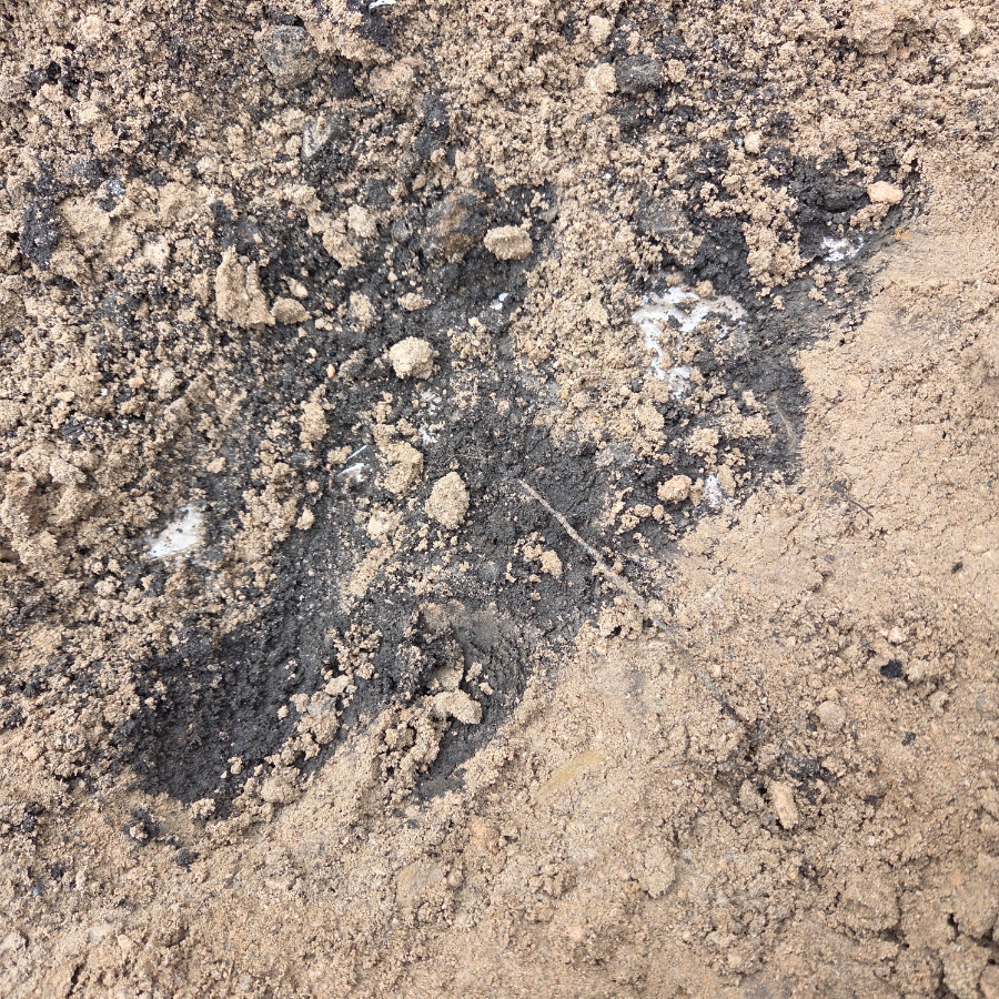

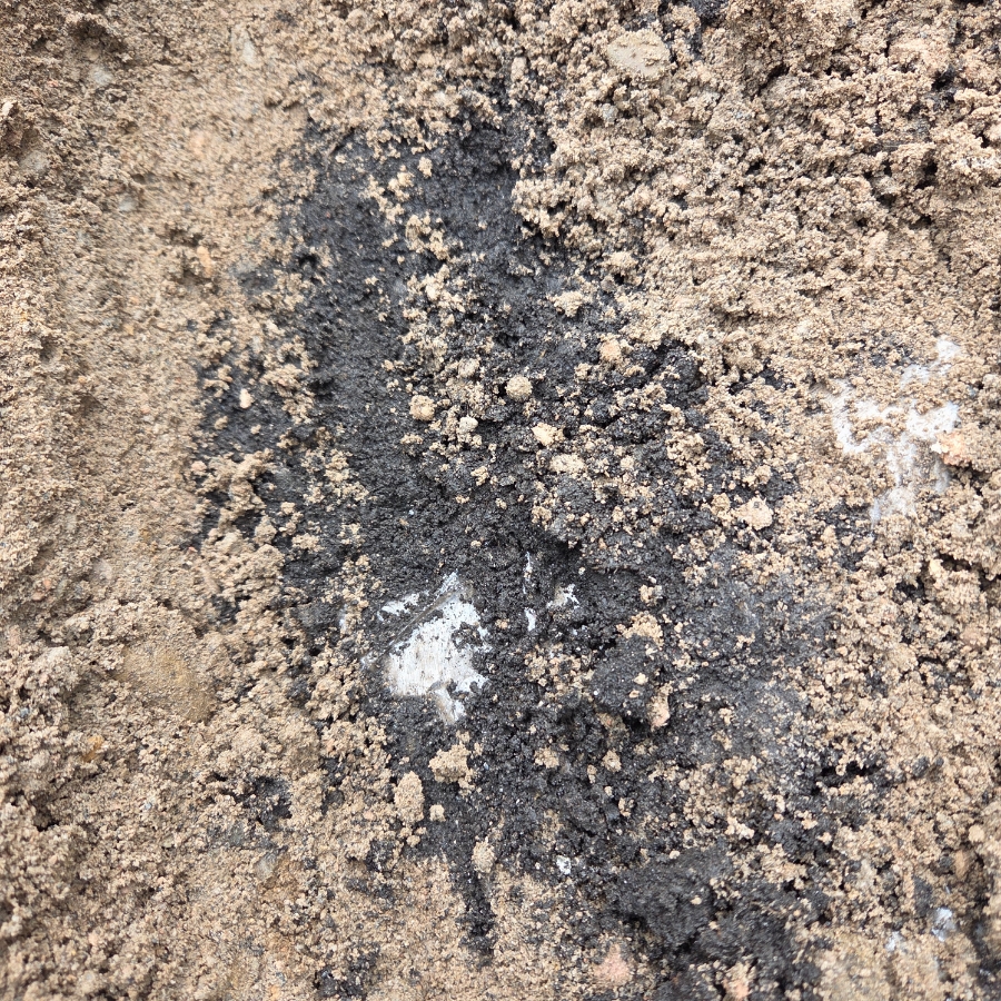

北海道で、布基礎の戸建てを建設中です。
基礎の中は、防湿シートを敷いた上に、50mmの火山灰を敷く工法です。
図面では、防湿シート上に火山灰としか書かれていないのですが、掘ってみると黒い土(恐らく掘削土?)が混ざっています。具体的には、防湿シートの上に薄く(数cm程度の)黒い土の層があり、その上に火山灰が乗っている形です。
またその火山灰内に、多量の混ざり物があります。
・木の枝、木の根(掘っていると5?10秒ごとに出てくるくらい多量。10cm程度のものから、30cm越えの長いものや太いものまで)
・ガラス片、陶器片(もともとこの土地の人が昔埋めて処理していたらしく、掘削土に混じっていたものだと思われます)
・ビニール袋のゴミや、コーヒーフィルターのようなゴミ(少ないですが)

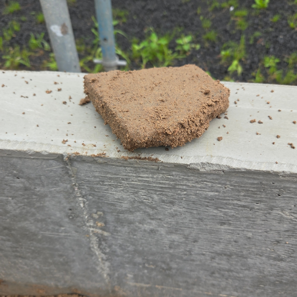

・拳より大きいサイズの石
・手のひらサイズのコンクリート片のようなもの
この状態というのは、問題ないのでしょうか?
・火山灰ではない土が混ざっていることで問題が起きないのか。
・枝が多量にあることで、虫がわいたり、カビのもとになったりしないのか。
・北海道でもシロアリ被害報告があるので、シロアリの餌にならないか。
というのが特に気になります。
※なぜ掘ったかというと、表面に多量の枝が飛び出ており気になって引っ張ったところ、かなり深く埋まっていた上に、近くから陶器片も出てきたので、気になって2?3畳ほど防湿シートに気をつけながら掘って確認しました。

基礎の埋め戻しに「ゴミ」の混入は決して許されはしないと考えられます。
ただし、この場合に「お客様」目線では100パーセント「ピュアな土」を想定されるかもしれません。
「施工者」目線では、「リサイクル」された物も「土」です。
この辺の線引きが難しいところだと思われます。
施工者との考えの「すりあわせ」をする必要があると考えます。
下側に「ポリフィルム」などを敷き詰め、その上に「押さえ土」を乗せる。
通常有る施工ですが、目的はポリの下からの「水分・湿気」を防ぎ、上部の建築物に悪影響を及ぼさないことです。
このときに、
床下環境はそもそもが「乾燥」が是とされます。
ポリフィルムなどにより「乾燥」が維持されている限りは、ご心配の数々は杞憂となるのでは?と考えます。
時々床下の「乾燥」を確認される、様子見でいかがでしょうか?
このときに、

ご回答いただきありがとうございます!
もう一度伺ったところ、本来火山灰に入っていないはずの、黒い土、大きな石、タイル片やゴミは、火山灰を一度地面に下ろしてからショベルカーで持ち上げるときに、地面を深く削ってしまって混ざり込んだ掘削土とのことでした。
(もともと昔敷地の隅に割れ物などゴミを埋めて処理していた土地なので、ゴミも混ざったようです。これは隣家の方に聞きました)
別会社の住宅建設に関わる方から、木関係のものは虫が出るから、床ができる前に除けるなら除いたほうがいいと伺いました。
ゴミはさすがに、とのことで清掃してくださるそうなので、木片の除去も希望しているとお伝えしたところ、除去対象にしてくださいました。
防湿シートを傷付ける恐れがあるので完全に全部は取り切れていないとは思いますが、掘れる範囲は掘ってきれいにしてくださいました。
