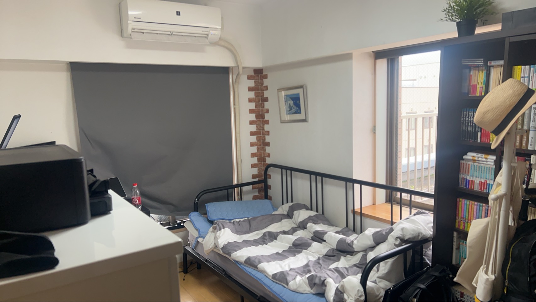

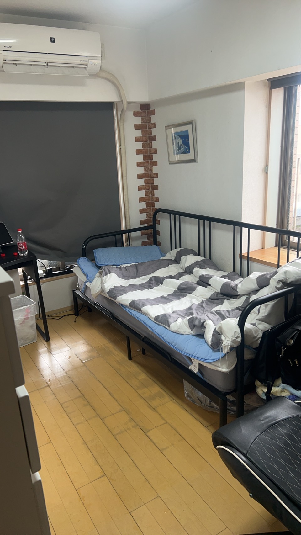

築25年程度のマンションの6階で角部屋のためルーフバルコニーがあります。雨の影響か一昨日からルーフバルコニーに面した部屋の床から水がしみだしています。建物の配管がどうなっているかはわかりませんが、この部屋は水回りからも遠く、水がしみだしている状況も部屋の中央なので、どこから水が出ているのか見当もつきません。水が入ってくる原因として考えられるのがエアコンの排水か、ルーフバルコニーの排水くらいしか思い当たりませんが、どちらの壁も、そこに接する床からも水が来ている形跡は見つけることができませんでした。
ルーフバルコニーの排水口も特に詰まっているわけでもなく、エアコンの室外機までの排水経路もどこからか漏れている形跡もありません。
この場合、考えられる原因とどこに相談したらよいか見当もつかず、こちらのサイトを見つけ相談させていただきました。何か手掛かりになるご意見など頂けましたら幸いです。

まず結露を疑ってみてください。
ここ数週間、梅雨で雨が多いので湿度があがりがちです。蒸し暑い日も多いのでエアコンをつけることも多そうですが、リビングのように大きなお部屋ではないとちょっとした条件の違いから湿度が変わりやすいです。お写真からエアコンの風が下に向いて床に当たっていると、床が直張りフロアの場合、真下はコンクリートなので、コンクリートが冷やされ表面温度が下がります。この環境下で、お部屋の水蒸気量が多い日が続くと、床が結露します。過去に一度だけ同じ現象を目撃したことがあります。その場合は、最悪暖房運転をすると乾きます。普段生活されているお部屋なら室温を24度くらいに抑えると良いです。
それが考えられないとすると、外部(共用部)からの浸水も考えられるのでまずは管理会社ではないでしょうか。

ご意見ありがとうございます。
まず、管理会社の連絡したところ近くの業者を手配してくれました。
部屋の下には上下水道共に配管はなく、水漏れの可能性は低いそうです。
結露の可能性ですが、もともとはカーペットを敷いていたのですが、水が染み出したので剥がしたのと、エアコンを消していても床から染み出し続けていますのでこの可能性は低そうです。
床面の高さの違いですが、バルコニー側が30?位高いと思います。
通常どのくらいの段差がるべきなのかわかりませんが、画像ではわかりづらいかもしれませんが、部屋の中央部に水が溜まっており床が変色していて、エアコン側もバルコニー側も壁に近づくにつれぬれていない状況なので水の浸水経路がわからず頭を悩ませております。
まずは管理会社が手配してくれた業者さんに見てもらって進展があれば、ご報告させていただきます。
ご意見ありがとうございます。
