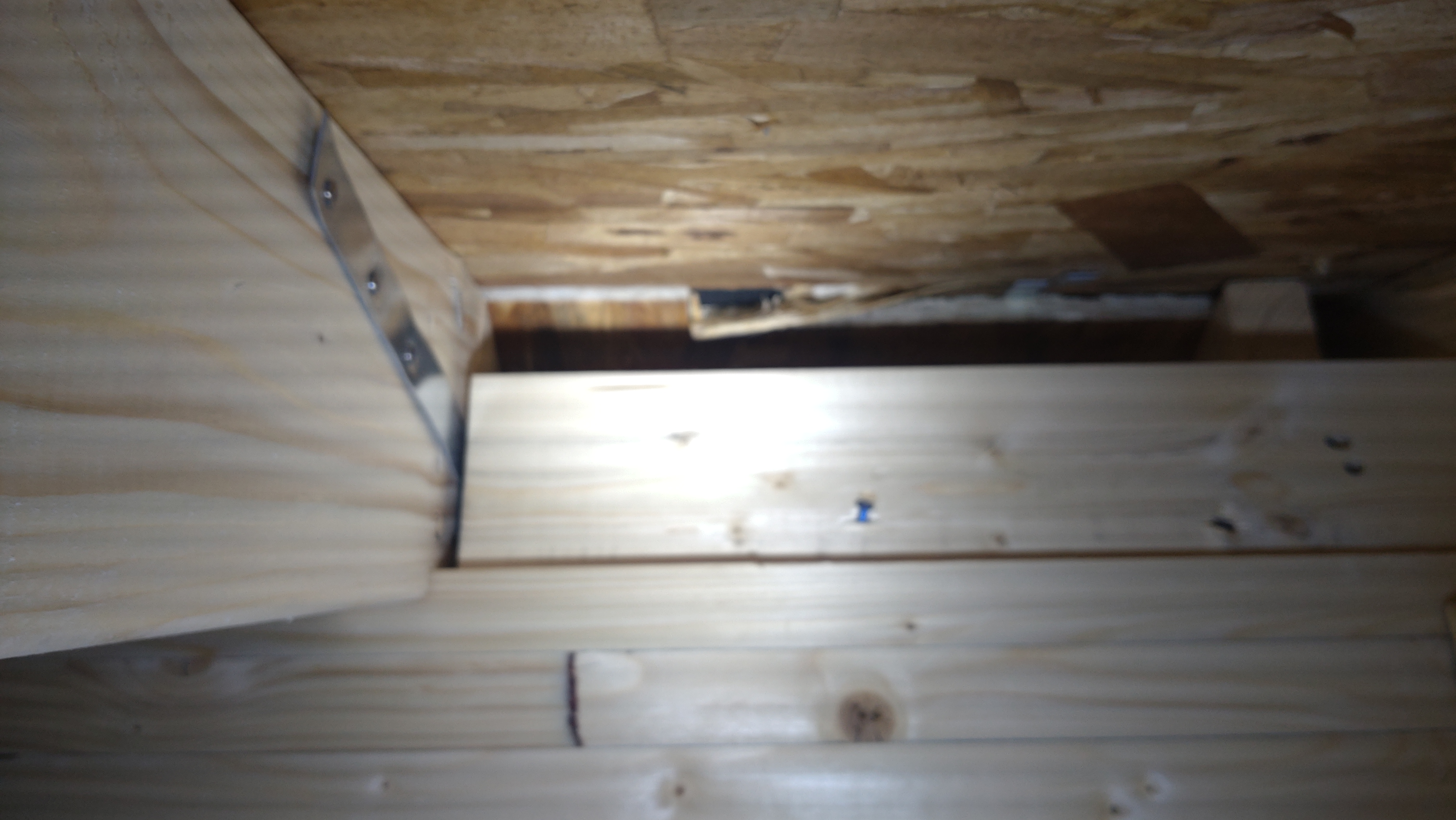

1枚目の画像について(2階屋根裏)
・屋根合板が左に比べ沈み、かつ割れているためルーフィングが露出している。思うと設計士よりありました。
色々調べたところ、脆弱部分にあたるため、雨漏りのリスクは上がると聞いておりますが、相談した方によると、狭いところでもあるし、どのようにエポキシ樹脂で補強をするのか?施工の仕方によってはルーフィングに穴を開けてしまうリスクもあるとありました。
4月25日に現地で確認をし、FRPで埋めるか、エポキシ樹脂で埋めるかという選択を迫られ、強度的な面でエポキシ樹脂と判断しております。
修復時に施工を誤るリスクがあるため、動画による記録を撮らせてもらうよう要望を出しております(7月3日)
なぜこのようなことが起きたのか?質問をしたら合板の長さが長かったんだと
1枚目の合板の割れと、沈みに対し、今後起きる可能性が高いこと、施工不良であるかないかなどを教えてください。

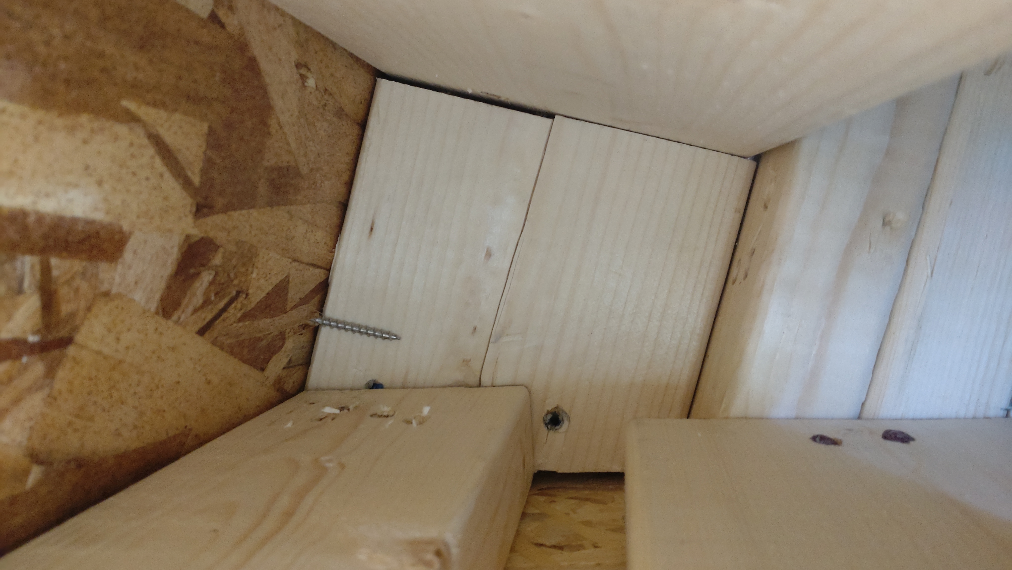

2枚目画像について(2階屋根うら棟)
・木材が完全に割れてしまっていて、修復困難な場所でもあります。
割れたことをそのままにして工事を進められているという点では、問題なのではないか?と認識しております。
上記2枚目の画像に対しハウスメーカーからの返答
通気止め材の割れと認識されている。
通気止めは建物の構造耐力上主要な部分ではないと認識している。設計図書、標準的な施工方法との照合の結果、現時点で構造耐力に影響する不適合は認識されていない。
とありました。
しかし、通気止めと書かれていましたが、隙間がかなり空いているため意味をないしていないと認識しています。
