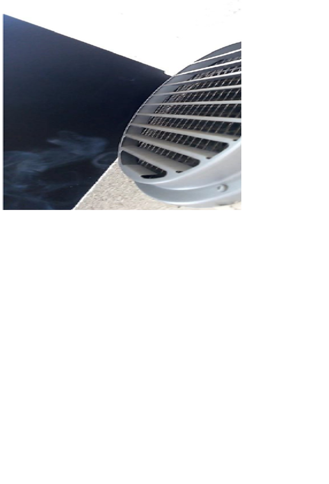

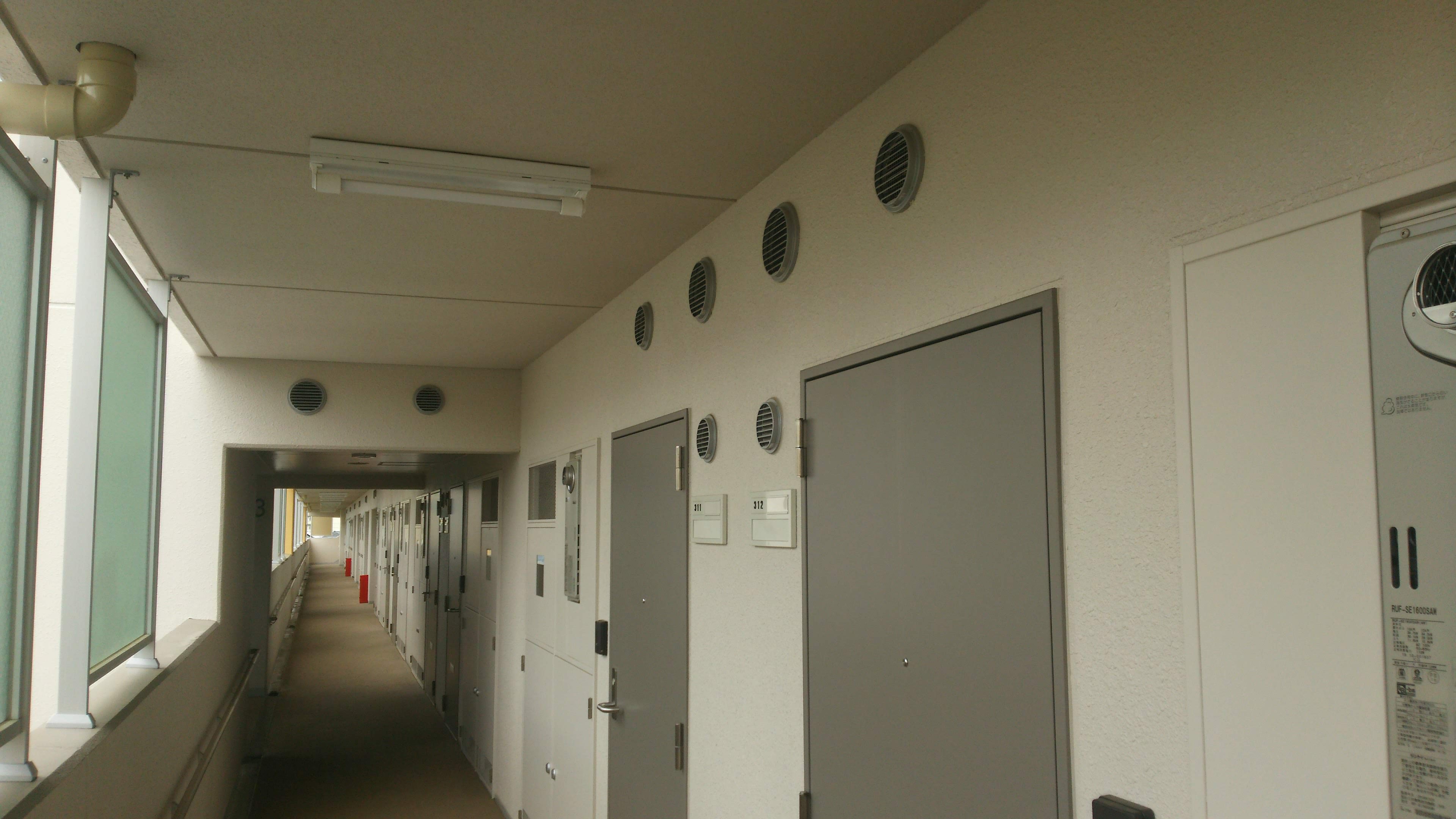

私は川崎市の新築の集合住宅(賃貸、RC造4階建、全56戸、単身者向け1DKの3階、第三種機械換気)に入居しましたが、24時間換気扇(浴室換気兼用)を常時稼働させていたところ、他の居住者宅から発生するニオイが台所レンジフードから室内へ入り込むようになりました。自分なりに調べたところ閉鎖的(開口率約30%)な外廊下側に出ている台所換気扇の排気口(写真1:外廊下に平行についているのが自宅排気口)が逆流を起こしており(写真2:台所排気口の換気ガラリから線香の煙が流入)、ダクトを通じて居室中央部にある台所へ流入していることがわかりました。入居当時は冬場でもあり、北西の風で他入居者宅の排気は外廊下の外へはでていきにくく、どうも自宅の逆流をおこしている排気口付近に集まってしまうようでした(外廊下の手すり壁上の開口部分は真北に向いている)。
