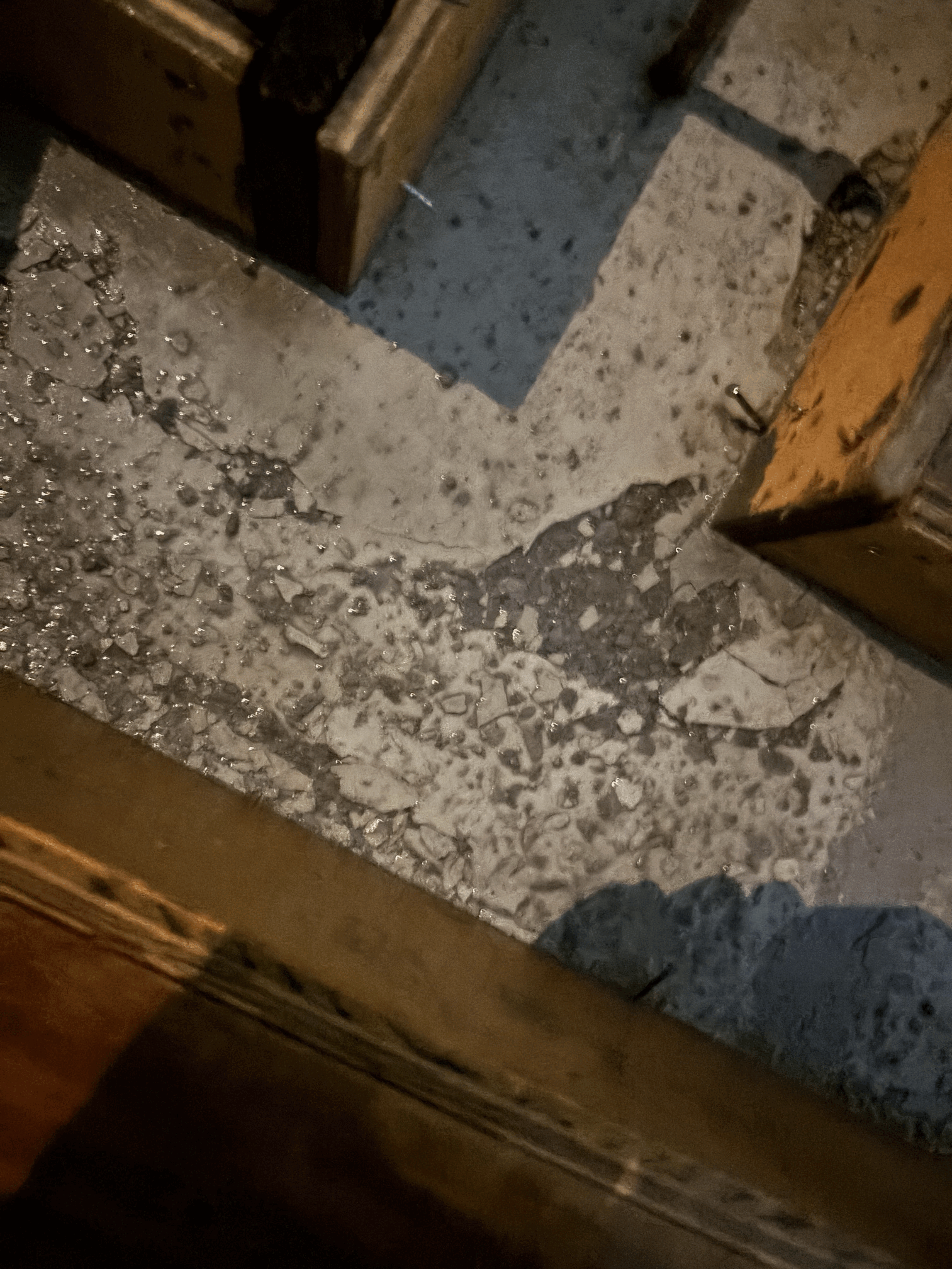

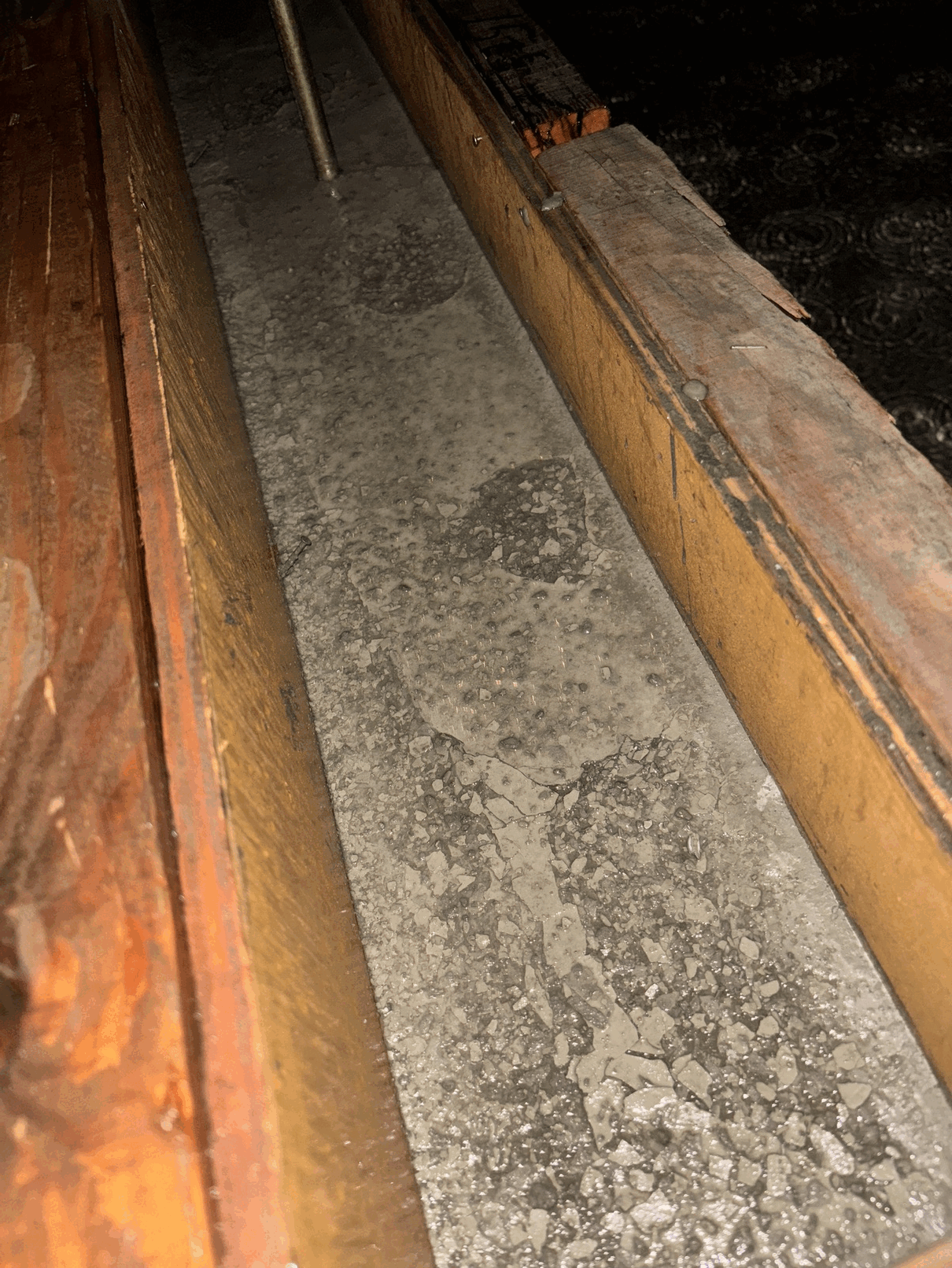

ベタ基礎の土間部分打設後、一週間して立ち上がりを打設していただきました。午後ミキサー車がくるのを確認しました。打ち終わったのはいつか分かりませんが、18時過ぎに確認すると綺麗に打設されていました。
19時過ぎに土砂降りが降ってきました。不安だったので22時頃に現地確認すると、表面が割れたようになっておりました。
これはどういう状況でしょうか。ご教示いただければと思います。

お気持ちは理解させていただくこととして、
おそらく・・・(私も昔はそうでしたが・・・)大きめの誤解をされているのでは無いのか?と考えます。
「コンクリート」は、水で溶けませんし、水分が乾燥して「固まる」わけではありません。
水で薄まってしまって・・・ということも、極端に初期で無ければ無いことなんです。
逆にその日の環境によっては、散水の必要まであるくらいですからね。
一八時頃に打設が終わっていて、その後の「雨」であれば、さしあたっての問題は無いだろうと考えられます。型枠内のコンクリートには、影響はないと考えられます。
天端の表面は、雨に当たった跡が見られますが、「基礎天端」には、土台が乗るためにレベルを整える必要があり、モルタルを盛るとかの施工がなされます。
ほぼ問題ないと判断します。

>>午後ミキサー車がくるのを確認
なかなか午後の中途半端な時間に生コンを頼むのは少ないので、13時とか14時頃に打設を開始したんだと思いますが、立ち上がりなら1時間前後で打設が終わると思います。その後、水が引いたのを確認して天端レベラーを流したと思います。それが少し表面が固まりかけてきたけど完全じゃない頃に雨が降られて、降雨の衝撃で天端レベラーの固まった部分が剥がれた、というふうに見えます。
このままだと土台が載せられないので、おそらく型枠をバラす前にもう一度レベラーを流すと思います。その際はじめと高さが変わった分だけ、ボルトの出が変わってしまいますから注意点はその辺の納まりだけですね。構造的な心配はいらないのかなと思います。
