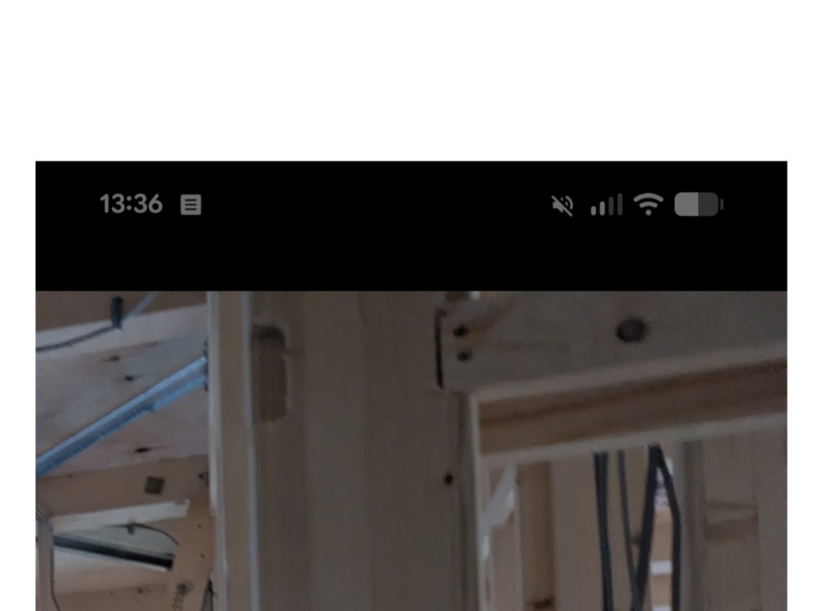

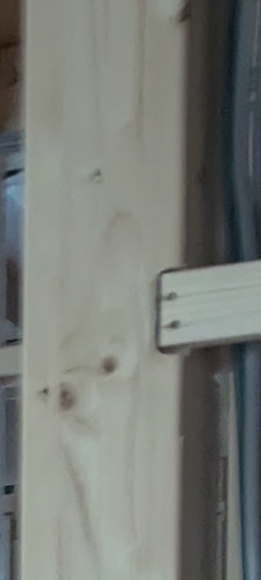

現在上棟後の木工事中ですが、先日現場にはいったところ、柱と柱?(木と木)の継ぎ方があまりに雑なのではないかと心配になりました。継部分に明らかな隙間(2〜8mm)があり、釘打ちはされているものの心配です。ほぞ穴には、木のササクレなどがあり、角がしっかりとれていなくて丸くなっているところもありました。凹凸が隙間なくしっかり収まっているところもあるので、職人さんの腕の違いなのでしょうか?これは、のちのち住宅の欠陥につながりますか?修正をお願いすべきレベルでしょうか?もし会社に修正を依頼するとすれば、どのように依頼すべきでしょうか。わかりにくいですが写真を添付します。

質問の部分は、躯体(重要箇所)でありません。
この部分を心配する必要はないと思われます。
施工者とは、常に友好的な雰囲気で工事を進行させる事が賢い家づくりでもあります。
施工者と一緒に楽しみながら家づくりを仕上げてください。
施工者とは、竣工してからもお付き合が続きます。

ご意見いただきありがとうございます。重要な部分ではないとのことで安心しました。初めての家づくり、業者さんや職人さんを信頼してはいるものの、少しでも気になることがあると、素人のためあれこれ考えてしまいます。これから工事が進み現場に立ち会うこともあると思いますが、楽しみな半面、施主として何をチェックしたらよいのか不安です。これからの心持ちや、最低限確認が必要なことなどがありましたら、ご教示いただけないでしょうか。
