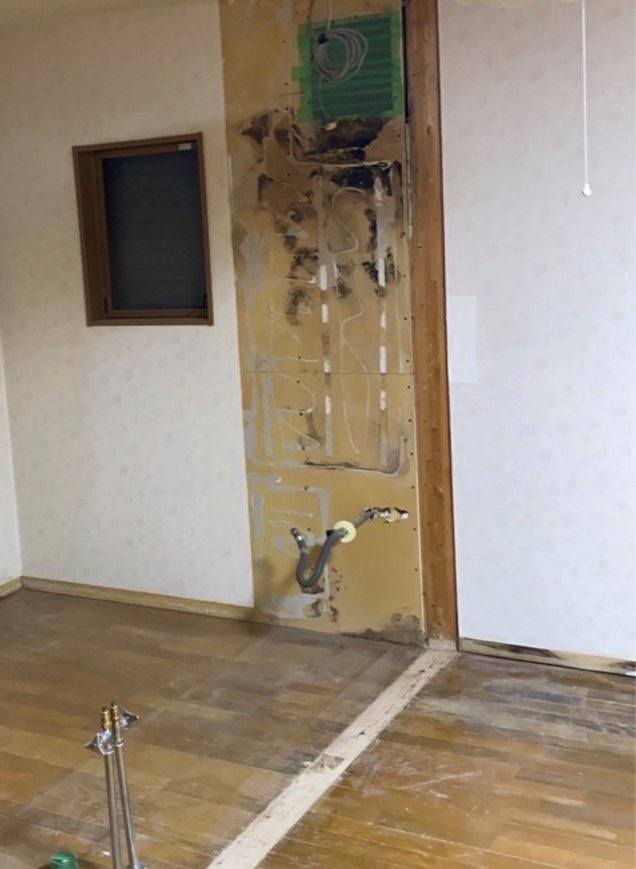

築26年の木造住宅、ALC外壁です。半年前にリビングのキッチンを対面式から壁付けに変更、床や壁紙の張り替えも行い、全面リビングのリフォームしました。その時に古いキッチンを解体した時、元の換気扇の部分から水が入っていて、コーキングが切れていると言われ、換気扇の下の木が腐っていたり断熱材が痛み、その部分の補修をしてくださいました。

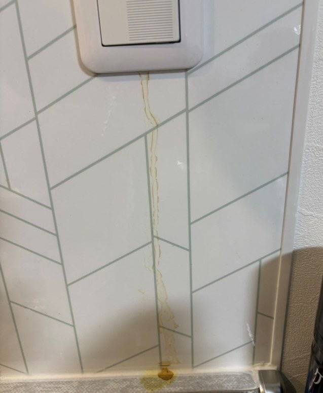

ところが、最近、新しくしたキッチンのスイッチ部分から沢山ではないですが、大雨が降った後、水漏れみたいな跡がつきました。1度目は醤油のような色、2度目は茶色っぽい線のような跡あり、水漏れがありました。いずれもそこに線のようにしたたりキッチンのカウンターのとこで止まるくらいの量でした。リフォーム会社に連絡し、塞いだ元の換気扇のところを調べたけれど、水は入っていない、と言われて、ただ、壁の中までは、中が板で覆ってあり見えませんでした。また、スイッチのとこもスイッチを外して中を見て下さいましたが、20センチくらいのカメラみたいなので見ただけで、中は乾燥しているようだ、と言われ電気の線も濡れてないし色もついていないので、大丈夫そう、と言われそれで終わりました。グラスウールなどは入っているはずですが、パッと覗いてそれは見えませんでしたし、濡れて縮んでいるのかと思いましたが、それだと乾燥しますか?そのままで問題ないですか?

また、リフォーム時の写真をあとから確認すると、換気扇の下以外にも右の方の下の巾木を外した所に変色あり、そこまで水漏れがあったのではないかと感じたのですが、それならその時そちらも見て欲しかったなと思う気持ちがあります。リフォームの時にはそこまではしないものでしょうか?

はじめに2枚目の写真なんですが、これは壁を四角くくり抜いて、四角い換気扇を嵌め込むタイプのプロペラファンという形式です。この場合、強風時に雨が吹き込むこともありますから、必ずしも「雨漏り」とはいえない可能性もあります。ただ、本当に「コーキングが切れていると言われ、換気扇の下の木が腐っていたり」していたら雨漏りかもしれません。その場合その「コーキング」は正しく補修できたんでしょうかね?この部分で、水漏れの原因を突き止めて直したのか?軽く推測で次いで仕事をしただけなのかが大きく関わってきます。
次に1枚目のお写真は正直ちょっと心配です。電線を伝って雨が入ってきたと思われますので、下手すると漏電します。今のところ、リフォーム後に急に電気が落ちたりはないんでしょうか?茶色い液の正体は推測ですが、木のアクと思います。ただ雨漏りして流れてくるだけだと綺麗な水で出てくることが多いのですが、木の部分に溜まって出てくるとこうした茶色い水になることが多いです。
この辺を加味すると、そう言った症状を見つけた際にきちんと原因調査をしなかったとしたら悔やまれますね。「様子見ていいものなのか」
雨漏りしているのに様子を見るっていうのが意味がわかりませんが、そのリフォーム業者的にはどうにかしたい場合、せっかく工事したキッチンをまた外さないといけないので先延ばしにしたいのかなって思いました。もしやるとしたら、中はキッチンを外して壁の中を見たいですよね。そして雨漏りなら外を見たい、2階なら足場が必要です。その状態で場合によっては水掛けなどして原因を調査してしっかり直すのが理想です。鉄骨でALCであれば、コーキングが切れて雨漏りもわかるのですが、木造でALCならパワーボードを使っていると思うので、透湿防水シートで防水をとっていると思います。なので、コーキングだけでは雨漏りしないと思うんですよね。その辺の経験に豊富な工務店(新築もリフォームも両方できるところ)に相談するのが良いと思います。
