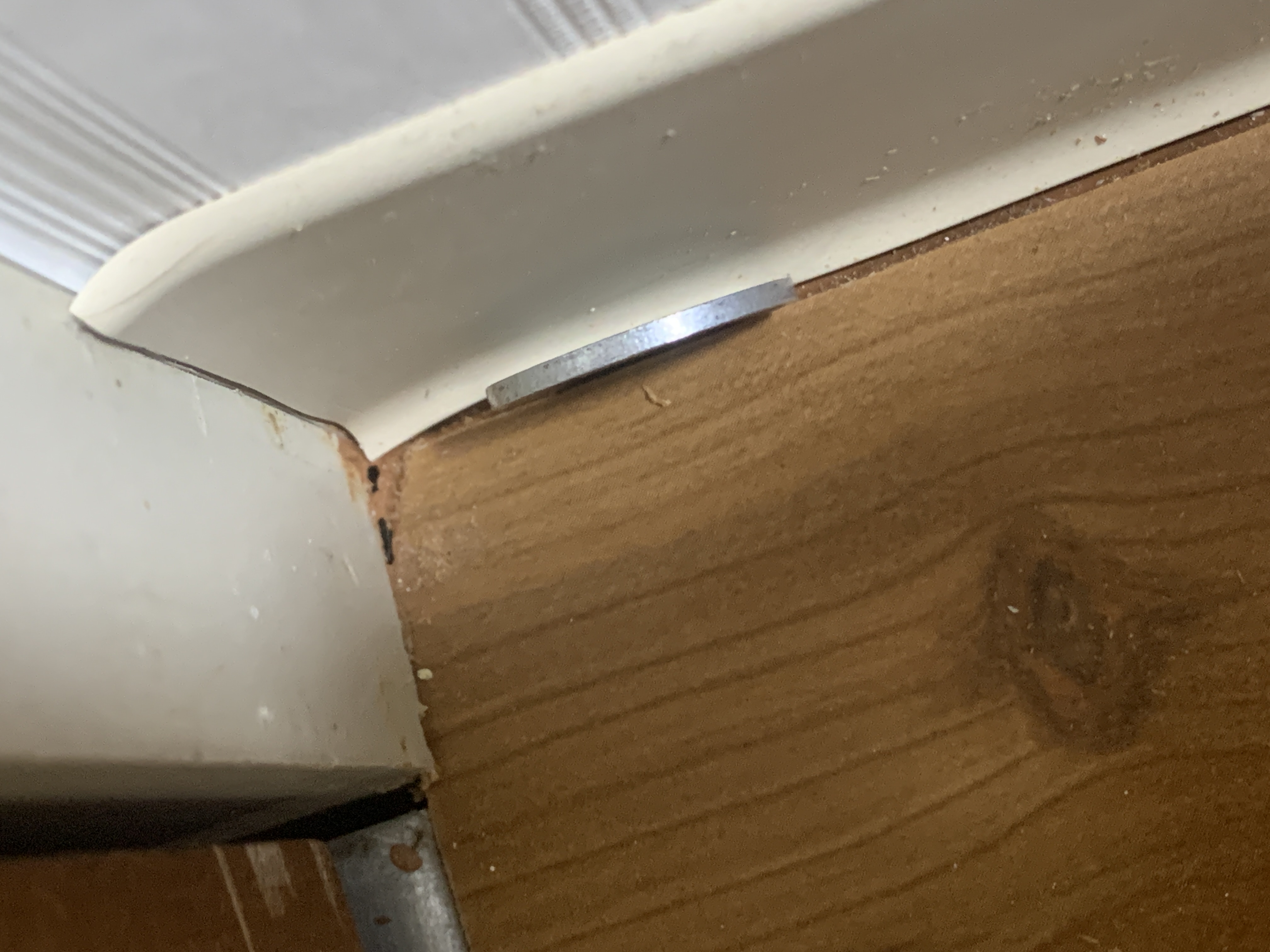

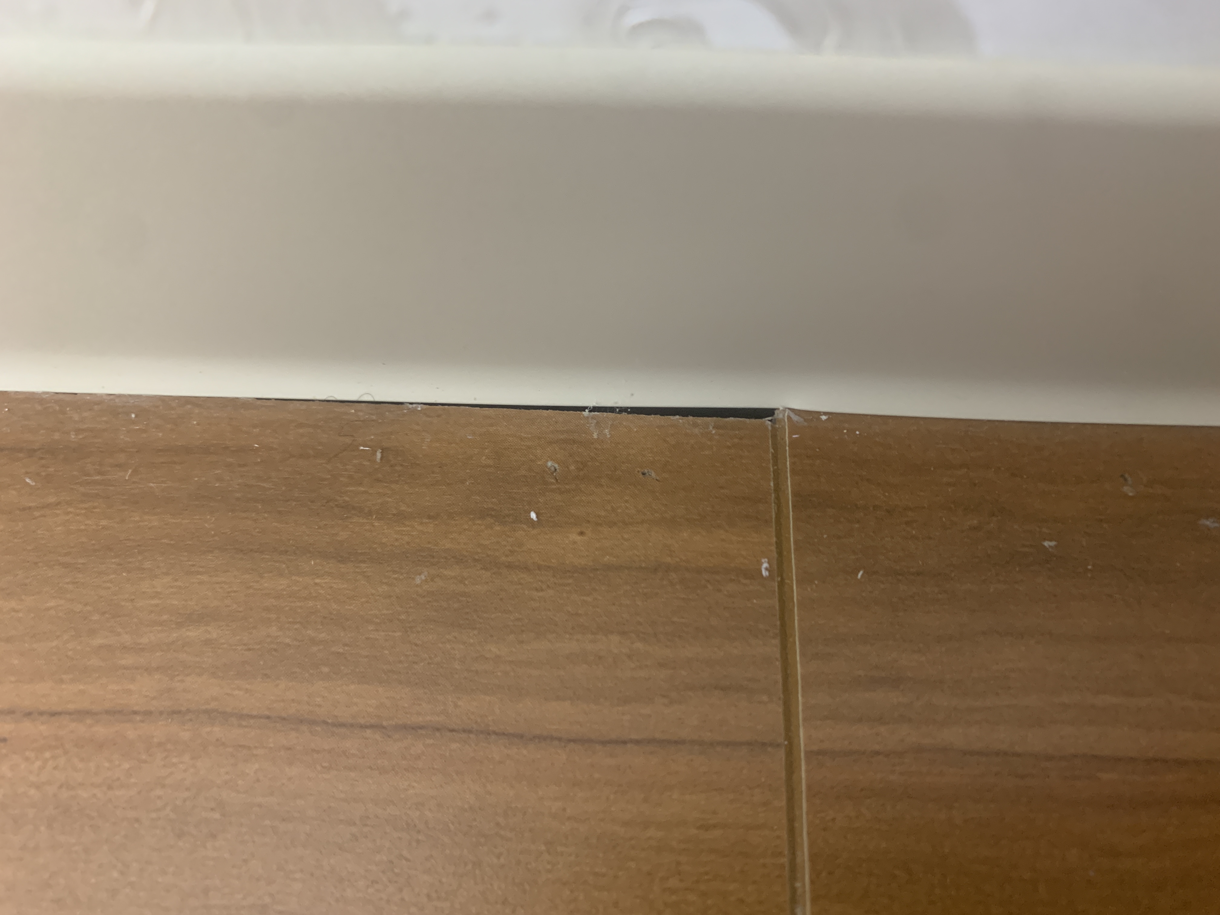

鉄骨鉄筋コンクリート造、築14階建てマンションの5階の5畳程度の洋室の
床の一部が凹んでいる感覚と、踏む度に異音があったため、数日前に凹みと異音の改善リフォームと、カーペットからフローリングへの変更のリフォーム、更に巾木と壁紙の張替えリフォームをしたのですが、
素人目に見てもフローリングに粗が目立ちます…これは施工不良と言えるでしょうか?
画像一枚目、まず、人差し指の爪先程度のえぐられたような跡がありました。
画像二枚目、ドア裏の箇所には、巾木とフローリングに一円玉が入る程度の溝があります。ほかの巾木とフローリングの隙間は、巾木がLの字になる形で、基本的にしっかり埋められていますが、しわ寄せのようにこのドア裏の部分だけは巾木がフローリングの隙間に入っております。

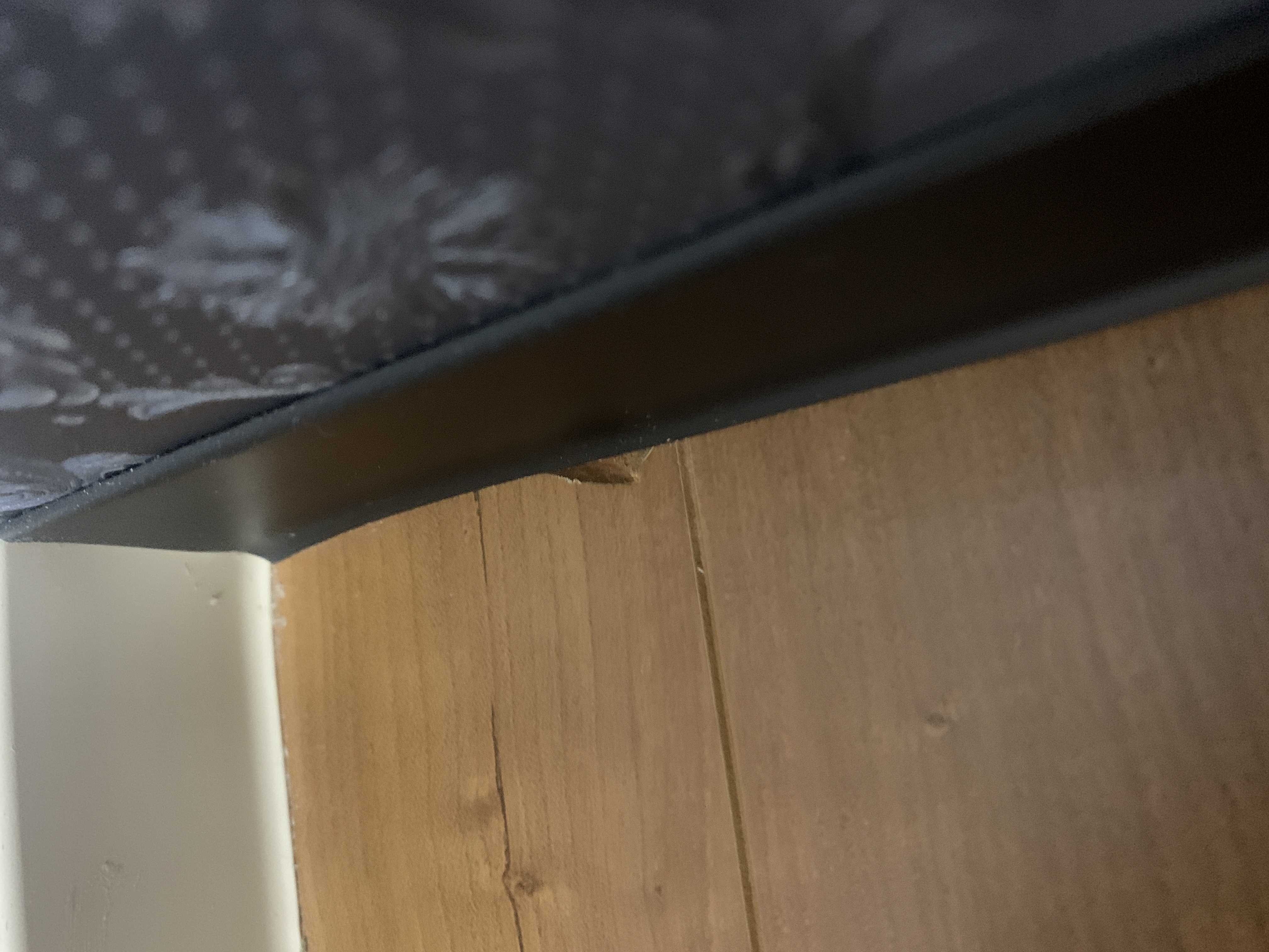

画像三枚目、こちらも爪先が突っかかる程度の僅かですが隙間が空いています。

お写真3枚の傷や隙間、おそらくフローリングを張った大工さんは木巾木がつくと思ったのだと思います。そうすると巾木に6〜7ミリほど厚みがありますから隠れます。ただ結果、ソフト巾木で厚みがなかったので見えてしまった。傷は補修で直りますが、隙間はフローリングを貼り替える必要がありますね。巾木を一度取る必要があるのと、小さく細いフローリングを貼ることになるので技術が必要です。そう言った細い材料が入らないように考えて最初の張り出し位置を考えればこんなことにはなりませんが、各部屋の間に敷居を入れずにつながっていたり、寸法が半端なマンションではよく起きがちですね。

施工不良というか、やり方と程度の問題と思います。お金と手間をかければその「精度」はどんどん上がりますが、どの程度までのクオリティを求めるかの事前の確認がお互いによくされていなかったように思います。
