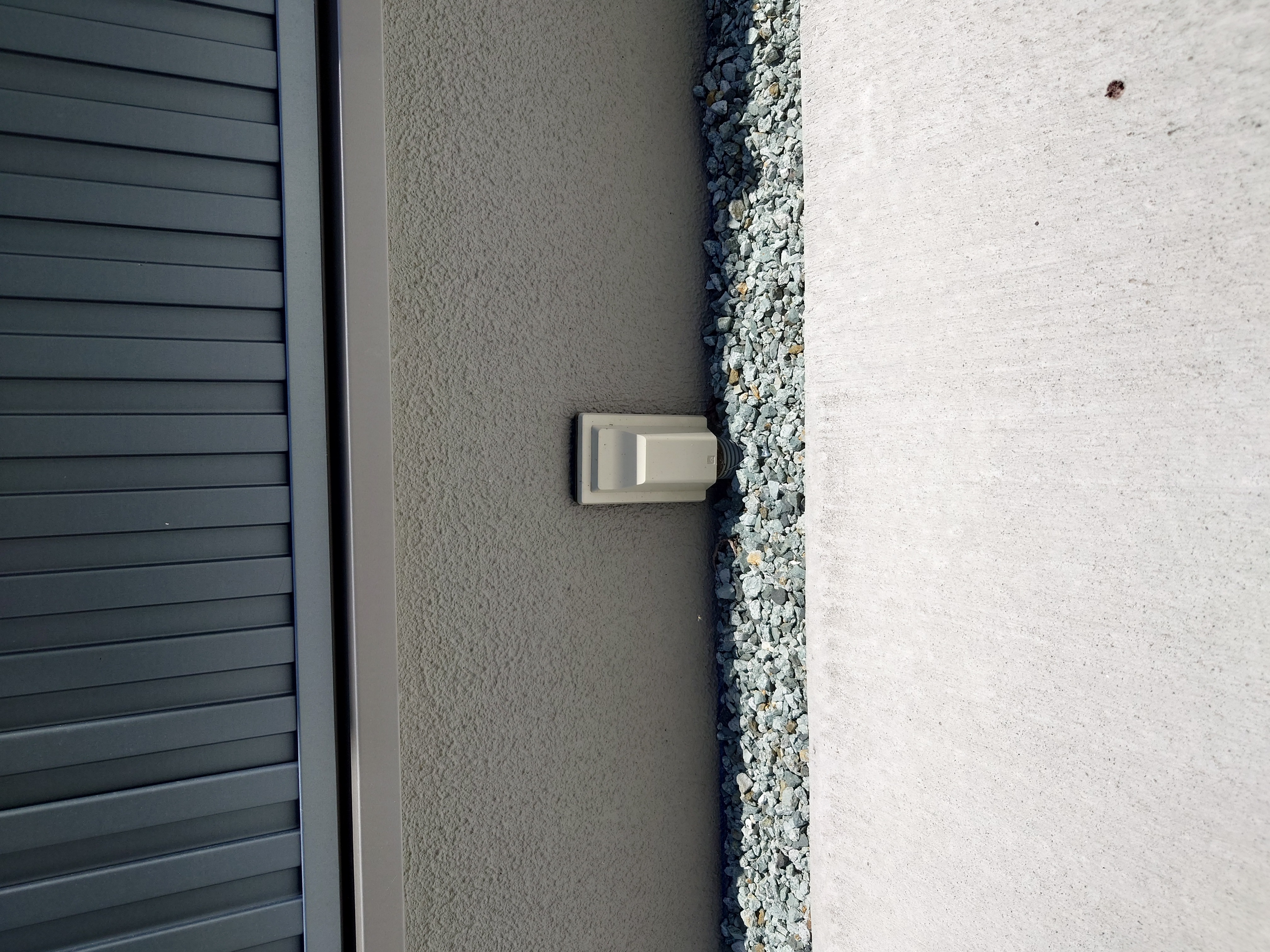

2年前家を新築しました。
ガス配管だけ地元の業者で配管してもらいました。
その際、基礎の外側部分は配管との隙間はそのまま+入線カバーで覆う処理、基礎内側はウレタンフォームで隙間埋め処理されていたのを発見しました。
これはよくある処理でしょうか。
シロアリなど心配なので、やり直してもらった方が良いでしょうか。

基礎外側の写真添付します。
2026年08月14日 21:24
おそらく外側は基礎巾木をモルタルにて化粧した後に、入線カバーをつけていると思うのでモルタルで塞がっているんじゃないかなーと思います。どうやり直してほしいんですかね?ガス管の取り出し部分はそのまま配管が出てきてるだけの会社も多いです。

入線カバーを外すと、そのままガス管が出ており、その隙間が埋められていませんでした。基礎内側のウレタンフォームも防蟻のものでは無さそうでした。
今回の質問は、この処理でも白アリリスクは低く気にしなくても良いのか、それとも、この処理は白アリリスクが高いので、何か防蟻処理を施したほうが良いのかアドバイスをくださいというものでした。
2026年08月16日 00:47
なるほど、モルタルはされていないということなんですね。その状況ですとリスクはゼロではありませんが、シロアリは水を好むので大丈夫なんじゃないかなという要素もあります。この答えを出せるのはそれを保証する施工会社だけです。施工会社に施主手配ガス会社による施工部分からシロアリ被害があった場合の補償内容を聞いて、この部分に何か起きた時にどう対処されるのかを問い合わせる必要があります。
