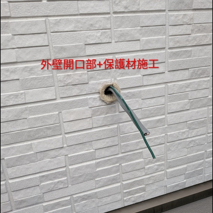

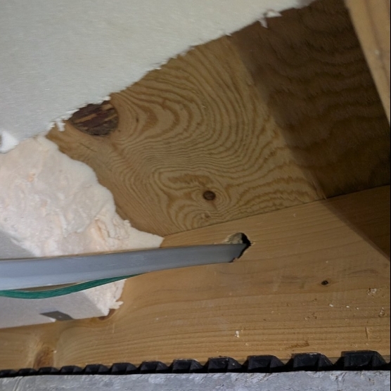

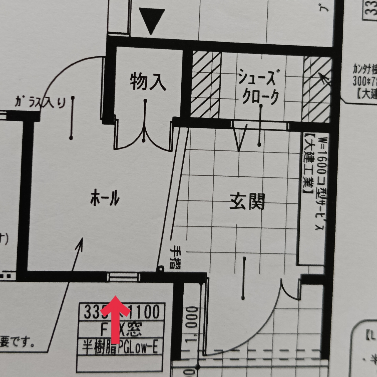

家は築9年です。半年前に家を建てたハウスメーカーとは違う電気工事屋さんにEVコンセントの後付け工事をお願いしました。その際、土台に穴をあけられてしまい、家を建てる時に耐震等級3を取得していたのに耐震性が落ちていないか心配になってしまいました。住まいは南海トラフ地震想定地域です。写真1はその後、パテ埋めして断熱材を戻し、保護テープを貼ってあるそうです。EVコンセントはパナソニックのよくあるグレーのコンセントで、上部と側面にコーキングがされていました。外壁側の穴の中はコーキングはされていないそうなので、今度穴の中にもコーキングをお願いしてみるつもりです。土台の穴あけが気がかりで、耐震性について見解よろしくお願いします。
写真1→床下側から土台に穴をあけられた箇所の写真
写真2→外壁側からの写真
写真3→赤矢印の箇所がEVコンセント設置箇所

結論から言ってこの程度の孔では、耐震性の強度には問題など生じません。
安心して大丈夫です。

穴についてもう少しお聞きしたいのですが、床下側はパテ埋め、外壁側の防水対策はコンセント周りのコーキングのみでしたので穴の中及び周辺もコーキングをお願いしようと思いますが(近々電気工事の方が再訪問予定)、今後数十年と住み続けるにあたり、何か気を付けておいた方がよいことなどはありますでしょうか?
無駄とかいらないとか・・・は決して言えませんし、言いもしませんが、
それで、満足されるのであれば良いのではないでしょうか?
コーキングでは、おそらく、完全な止水とは言いがたい。という気がします。
さらに言うと、コーキングの有効なのは数年でしょう。過信は禁物です。
先に言ったように、耐久性は過信は禁物です。
新築時の施工者にと、こだわりはしませんが、定期的なメンテナンスのアドバイス、実際に着手・・などに十分な注意を払ってくれる「業者」との末永いお付き合いをされることを考えると良いかもです。
部位などにより、メンテのタイミングは変わりますし、その重要度、予算も変わるでしょう。住宅に対する「一時的なキズ」よりも、長期的なメンテスケジュールを重視するべきと、ここでは、言わせていただきます。
