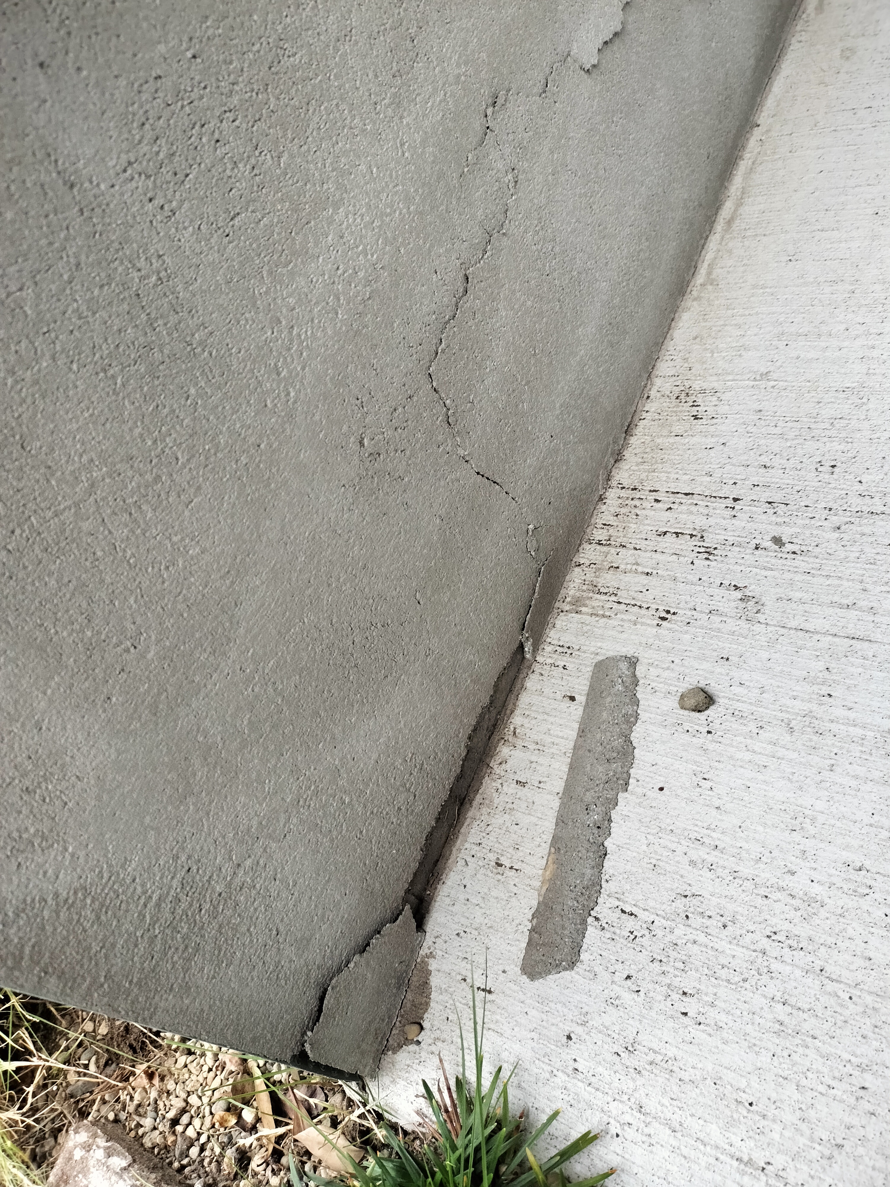

初めまして、タイトルの通りご相談させていただきたいです。
築3年くらいの家で、最近の地震の影響もあり、最初は小さな亀裂だったのが、今では下の方が剥がれてしまいました。
今後、雨などで内側のコンクリートに影響があるかをまずはお聞きしたいです。
もし影響がありそうでしたら、不動産会社に連絡するべきでしょうか?
アフターサービスの保証期間を数ヶ月過ぎているので、対応いただけるか定かではないです。
何卒よろしくお願いします。
2026年09月03日 22:14
この1枚のお写真から推測することですが、写真の右側のざらざらしたコンクリートは駐車場の床、右側の濃い色のコンクリートはいえの基礎の部分ではないでしょうか?基礎の部分にはコンクリートの上に化粧モルタルが塗られています。
だとすると、いえの基礎と、外交工事で作った駐車場のコンクリートが地震などで別々に動いてしまって、モルタルと駐車場コンクリートのくっついていた部分が動いたので割れて剥がれてしまった、、という状況だと思います。割とよくある現象です。中の基礎コンクリートには影響はない可能性が高いですが、基礎は建設業者による10年の保障対象に関わるので、もし新築でご購入されているのであれば、一報を入れておいた方が良いと思います。
