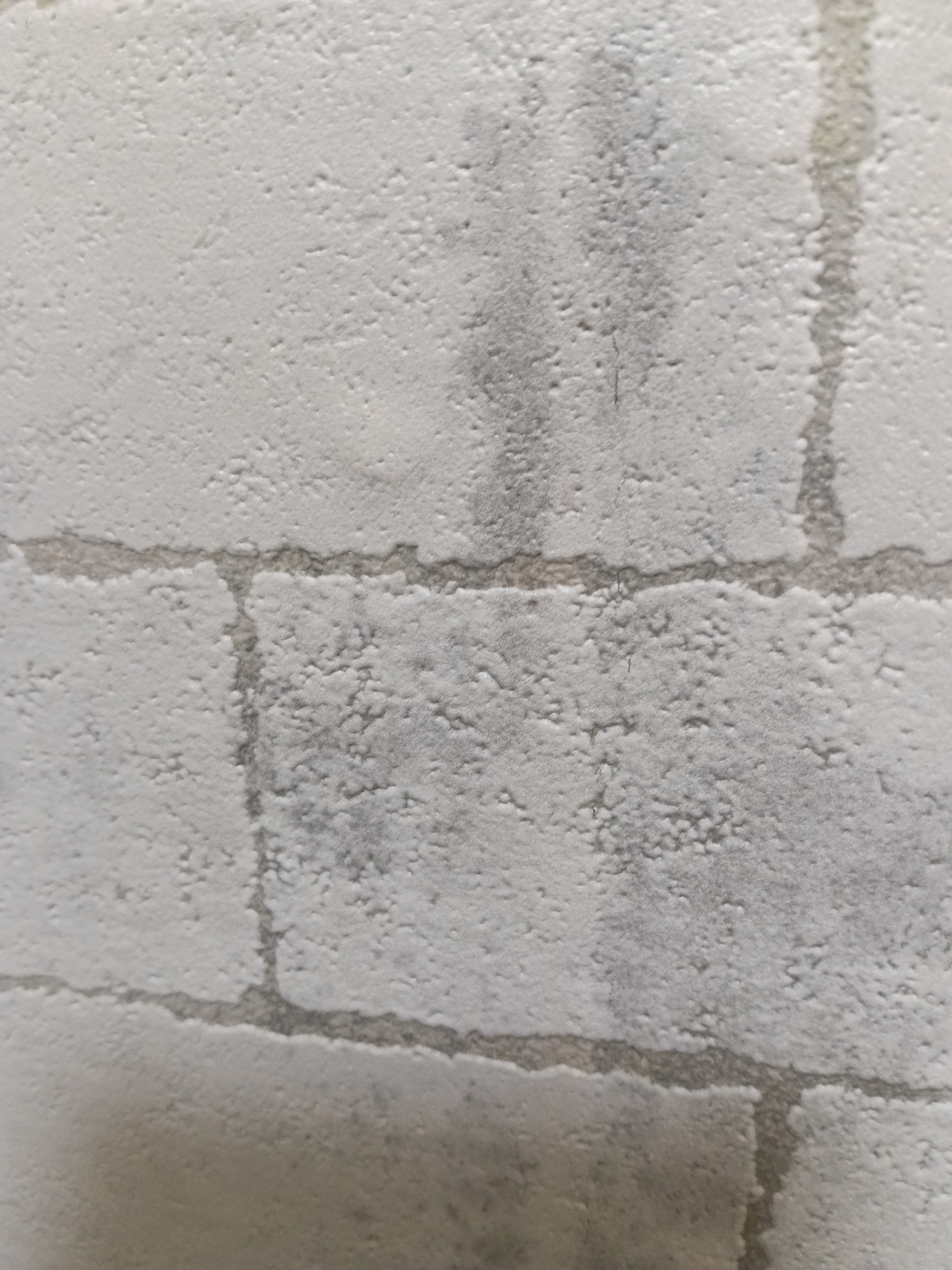

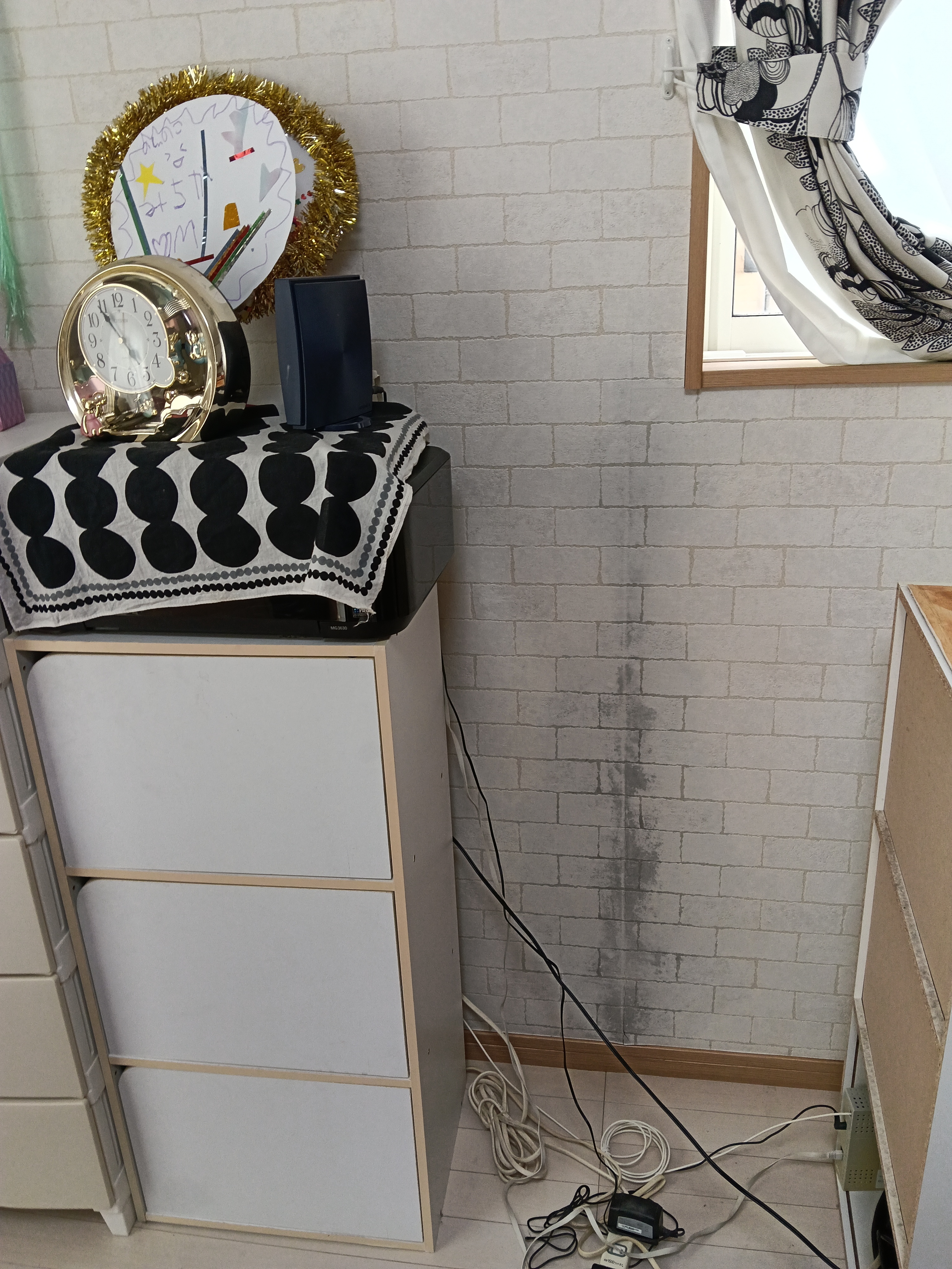

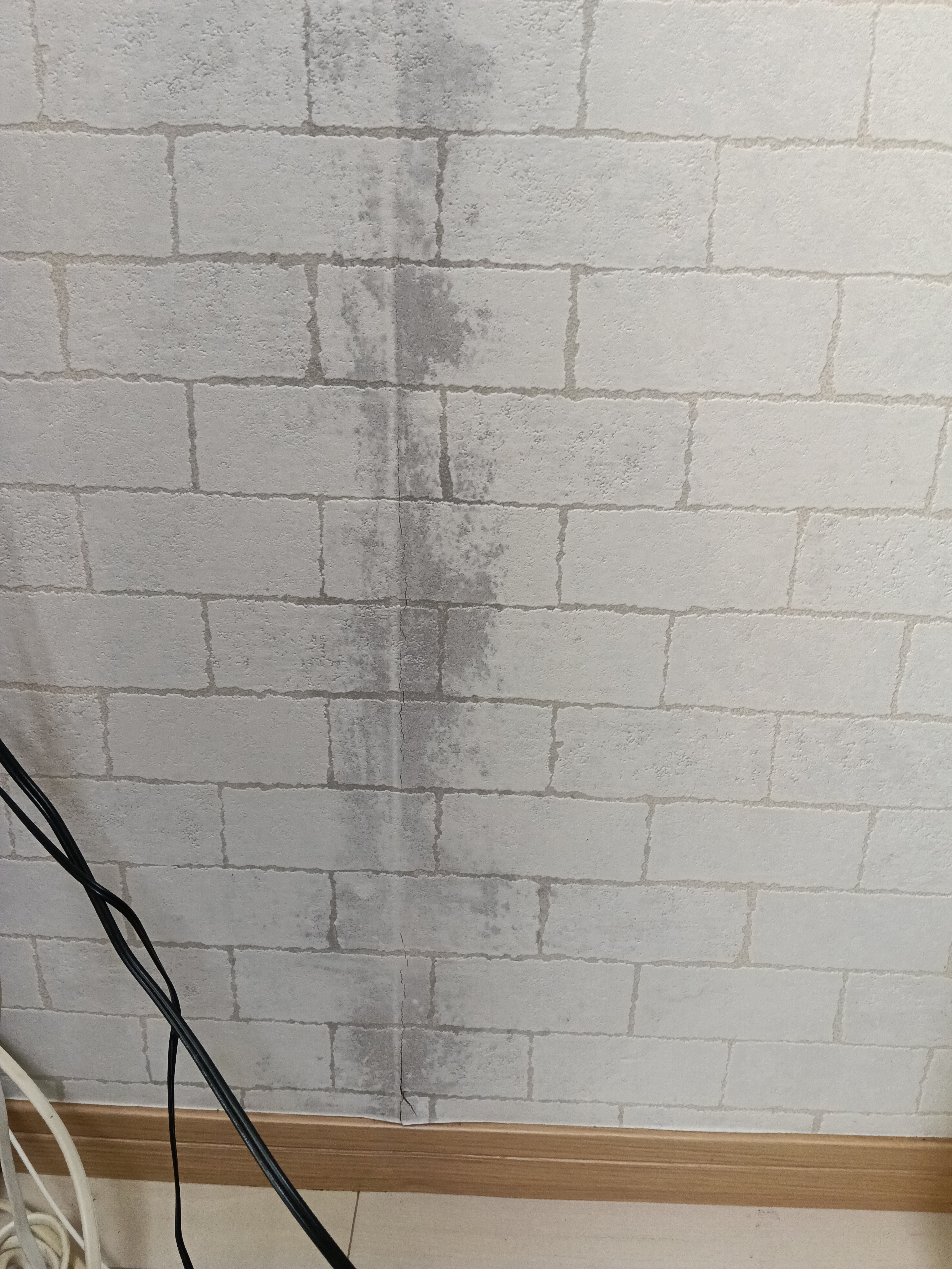

木造築10年家です
建てたときからずっと3段ボックスを置いている所の裏をみると、壁紙のヒビ割れと変色が1メートルほどありました。
ビスが浮いてるように見える所もあります。
家の外壁は特に何もないし、雨漏りもありません。
ここは何が原因でこうなったのでしょうか
建築会社に明後日来てもらう予定ですが、
私は長崎に住んでいて、この前熊本地震もあり、揺れたので心配です。
汚れは拭いても取れなかったです。
どうぞよろしくお願いします。

下地材の継ぎ目をパテと云われる素材で埋め込むのですが、そのパテ部分に集中して変色しているようです。
そのパテに塗られたクロス接着糊が腐食したようにも見えます。
カビと異なり、内側から腐食した変色と推測されます。
建築屋さんには、様々な事象の検証を要請して、適切な対応をして貰ってください。

地震とは全く関係ありません。
いわゆる「カビ」です。収納BOXの裏で換気が悪かったのと、ちょうどその部分に、元々のクロスのジョイントがあったので、ひょっとすると、壁内の湿気がその部分から室内側に向かって放出され、一段とBOX裏の湿度が高かったのでしょう。
壁内の湿気に関しては、そもそも的な問題ですので、今更対処のしようがありません。市販のカビ取り洗浄剤で掃除して、BOXの裏は隙間を開けてくださいね。

>木造築10年家です
断定はしません。
まず、この黒染みの正体は、クロスの裏の「カビ」と推測します。
ちょうどこのラインで石膏ボードの継ぎ目があるかもしれません。
新築後10年間、この部分は家具(3段ボックス)の為に、換気・通気が不足してしまい、カビの発生・繁殖を招いた。という推測です。
地震に限らず、住宅は多かれ少なかれ、動いています。また、それが無いと言うことはあり得ません。し、動かなければ困るのです。
で、部分的には、石膏ボードを止めているビスの頭が少しずつ浮いて出てくるところも出てくるわけですね。
10年という期間を考えれば、致命的な何か(施工業者の落ち度、使用者の異常な処置)は無いと考えます。
今後の対応は、これらをどうするか?ですが、
10年という期間から言えば、お好みのクロスに貼りかえるタイミングと考え、
その時点で、ビスの点検・増し締めを行う。
他の部分で同じような問題の発生の有無の点検。
カビの処理と、カビ止めの施工。
  などを行うとともにクロスを貼りかえる。ということがおすすめです。
