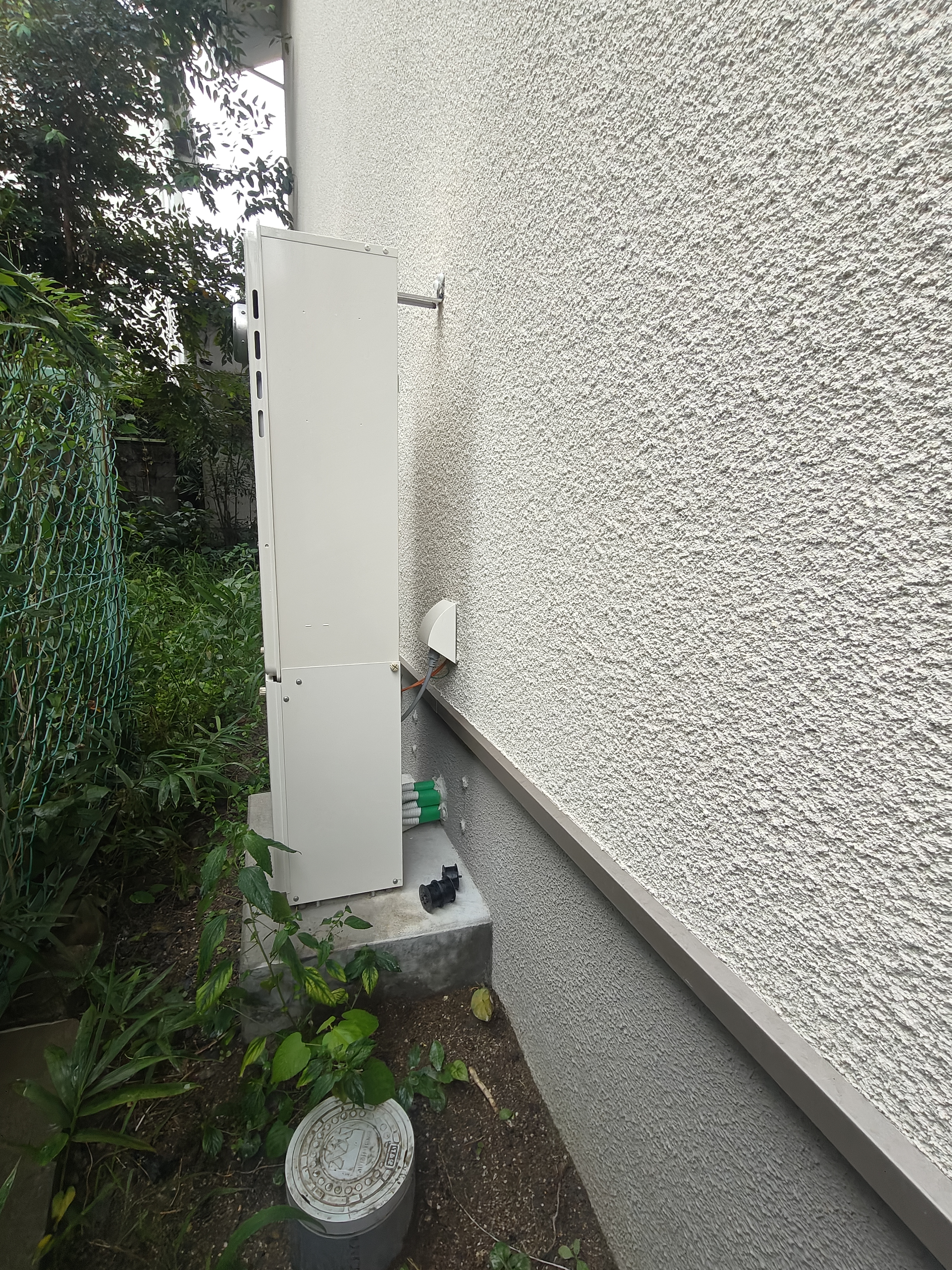

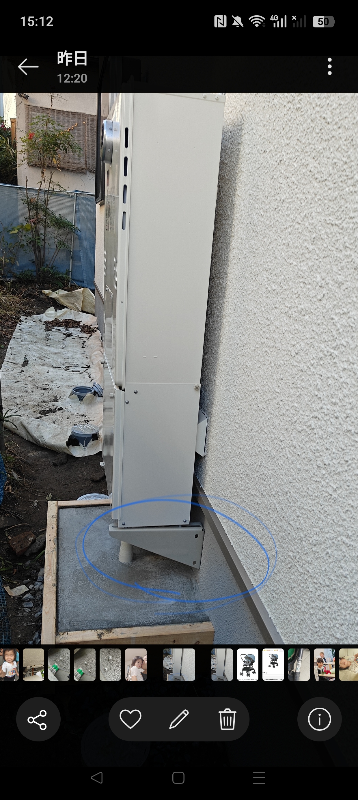

エコジョーズを土台おきのところを壁付けにされてしまい、また土間コンクリートをつくり土台に付け替えました。
確認したところ壁付けの際、基礎コンクリートに4本太い釘?が打たれて抜かないほうがいいのではと抜かず、削らずで上から樹脂ぬってます。
質問です
?基礎コンクリートに写真のような太い頭の釘を4カ所も打って基礎コンクリートに悪くないのでしょうか?寿命が縮みませんか?基礎コンクリートに写真のような釘を、打つこと自体はよくある話ですか?
?ミスの後の処置は釘抜かないで上から防水の樹脂を塗るだけで本当に大丈夫なのでしょうか?もしくは抜いたり、頭を削ってフラットにしたほうがよいですか?その振動が基礎によくなさそうでそのままです。
?こんなミスがありましたが謝罪で普通ですか?土間コンクリート代は請求されてません。
今は大丈夫でも10年先とか本当に心配ですし悲しいです。今どう処置したらよいか専門の方にお聞きしたく、アドバイスお願いいたします。

エコジョーズの土間コンクリートをあとからあわてて作り、いまさらですが家の基礎とエコジョーズの土間コンクリートがひっついています。素人ながら離したほうがたとえばエコジョーズの振動?重さ?が伝わらないのでよかったのではと思いますが普通はどうなのですか? またはなしてたほうがよいのなら今さらなにかできる処置がありますか?
アンカー打つときに基礎の鉄?に当たらないように調べてからしてくれるものですか?
一応、言わせていただくと、これは「釘」ではなく、「アンカーボルト」でしょう。
基礎や土間などに物を固定する時の「必需品」です。釘で固定できる物は、逆に限られるでしょうね。ましてや、これとて、専門のコンクリート釘などです。
基礎コンに良いか?言われれば、もちろん「無い方が良い」でしょう。
では、何を使うのか?他の選択肢はほぼありません。
何かを後付けで固定したいと考えるとき、「必需」といえるでしょう。
もちろん、打つ位置、深さ、太さなど細心の注意が必要では有ります。
場所や用途により、種類を選択する必要もあります。
ただ、部材などの選択はあっても、用途に関しては他に選択肢は無いと考えます。
施工的に「ミス」か?と言われれば、「打ち合わせミス」では有っても、おかしいことをやっているわけでは無いと考えます。
「みみすけ三号」様に、良く確認をしなかった?図面の勝手な解釈、変更を行った?などで、「常識外れ」の施工では無いと、私は考えました。
後処理ですが、アンカーであれば、穴の中でアンカーの足が開いています。
これを「抜く」ということの方が、基礎を痛める可能性を、大きくします。
その後、ボルトを抜かないことは理にかなっていると考えます。
その防水、浸水の防止のためのコーキングも、理にかなっていると、考えられます。

壁掛けのままだとアンカーにずっと重さが来るようになってましたが結局壁付けから地面の土間コンクリート置きに置き換えてもらいました。 それは壁や基礎にとってよかったのか どちらでもよかったのか ご意見お聞きしたくお願いいたします。
