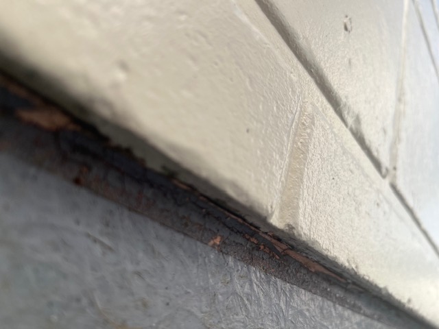

その業者に対して、ベランダ内側のサイディングとFRP立ち上がりの境目修繕方法の指示について悩んでいます。
現在、塗装してしまったベランダサイディングに異常は見られません。
家自体に雨漏りも見かけられません。
サイディングとFRP立ち上がり境目は新築当時から完全にふさがれていたと思います。(コーキング後にトップコート塗装されている)
現在、境目をふさいでいるコーキングはかなり傷んでボロボロです。

今回ベランダのメンテナンス時に、サイディングとFRP立ち上がりの境目のコーキングをどのように修繕すればサイディングの不具合が発生する確率がより低くまたは遅くなることが期待できるようになりますでしょうか。
完全にふさぐ以外に何か方法がありますでしょうか。

ベランダの内側の外壁が通気が取れていないということですよね。よくあります。サイディングは湿気に弱いため、通気層をとってそこで湿気を逃す必要があります。室内や壁内に入った湿気が、通気層を通って丈夫に流れ排出されるという仕組みです。ベランダの腰壁の場合、両面がサイディングになりますから、片面が通気層をとっていれば、湿気は逃げるのでは?という考えからか、ベランダの内側は直張りってよくありました。と個人的には特に支障はないと思いますが、メーカーの推奨施工要領とは違うので最近は減ってきましたね。特にそれが原因として何か不具合がでるっていうのは出会った事がありません。通気はあった方が少しは良いと思いますが。
もう一点。ベランダ腰壁の上部ですが、笠木には隙間が空いてて通気を意識している。。ぼくの経験としては、ベランダの丈夫で通気をとっている会社は半分はないと思います。笠置の隙間は空いていても、中ではサイディングで蓋をしている会社が多いと思います。つまり、笠木のある部分は上には抜けていないという事です。開けてみないとわかりませんが。すごく昔の論文ですが、上が塞がっていても通気層の空気は動く、みたいな論文を昔読んだ事があります。
特に張り替えてまで通気層をとる必要はないのかな〜〜と思います。
バルコニーのFRP防水に関しては、FRPというのは紫外線に弱いので、新築時にトップコートをして紫外線から守っています。おそらくグレーなのでは。FRPはもともと透明っぽい色をしています。なので、トップコートを塗装するであってはいますが、築23年となるとそもそものFRPが傷んでいると思うので、上からそのままもう一回FRP防水をかけるのが一般的だと思いますよ。トップを塗っても下のFRPが傷んでいれば、トップだけでは防水できません。
