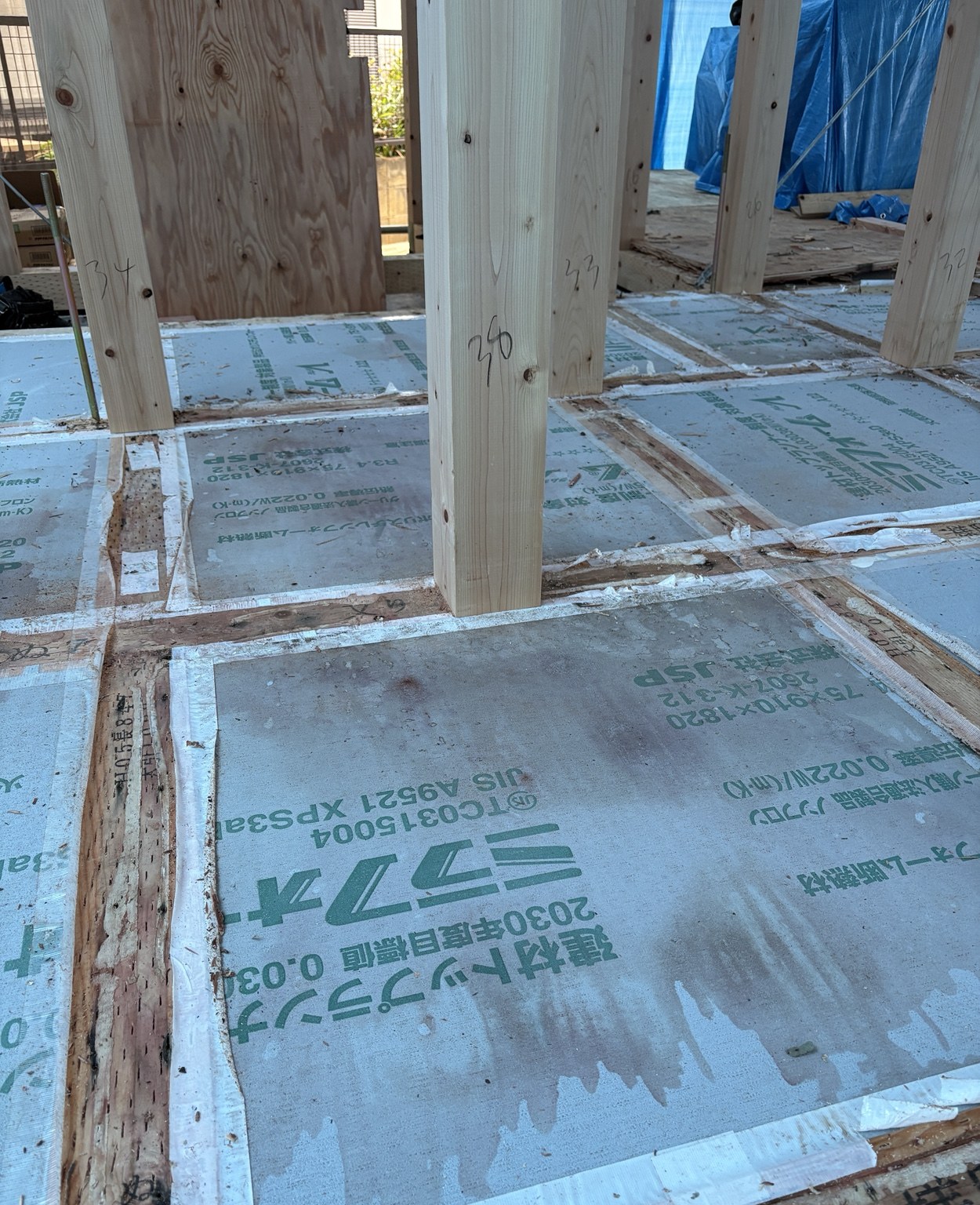

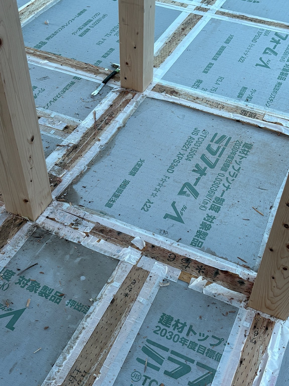

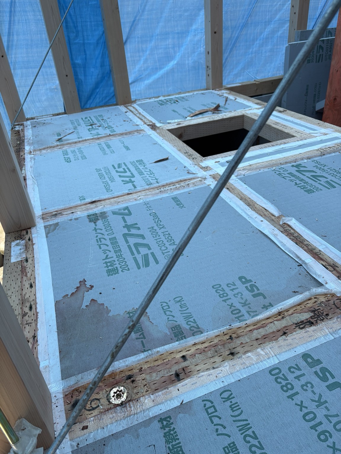

1ヶ月近く剛板が水に濡れたため、交換することになり、剥がしましま。
すると添付ファイルのようになってました。新築の土台とは思えない状態にて、実際よくある状態なのか、土台と断熱材に問題が起きそうなのか、コメント頂けると幸いです。
特に土台です。
土台を手で触ると、ヒンヤリ少し湿っている状態でした(お昼段階)。ただ、夕方に現場に行ったら新しい剛板がすでにつけられていました。ちゃんと乾燥させていないうえに、釘の部分は黒くなっている状態です。
気密テープは張り替えたとのこと。
特に土台です。
気密テープは張り替えたとのこと。
2026年10月21日 08:59
色の黒っぽいのは、俗に言う「合板のあく」、水により流れたもので、色以外には大きな問題は無いと考えています。
少し湿っている・・・くらいの湿気は、合板も土台も木材も、その「透湿」により少しずつ乾燥が進みます。。。。新たな水の攻撃?が無ければ後退も撤退も無いでしょうね。
気密テープの貼り替えは、当然の一歩上の喜ばしい処置と考えました。
一つ上の配慮でしょう。
断熱材は、水を吸い、問題になる材質では無いと考えられ、これも、工程の進みとともに乾燥が進むと考えられます。
