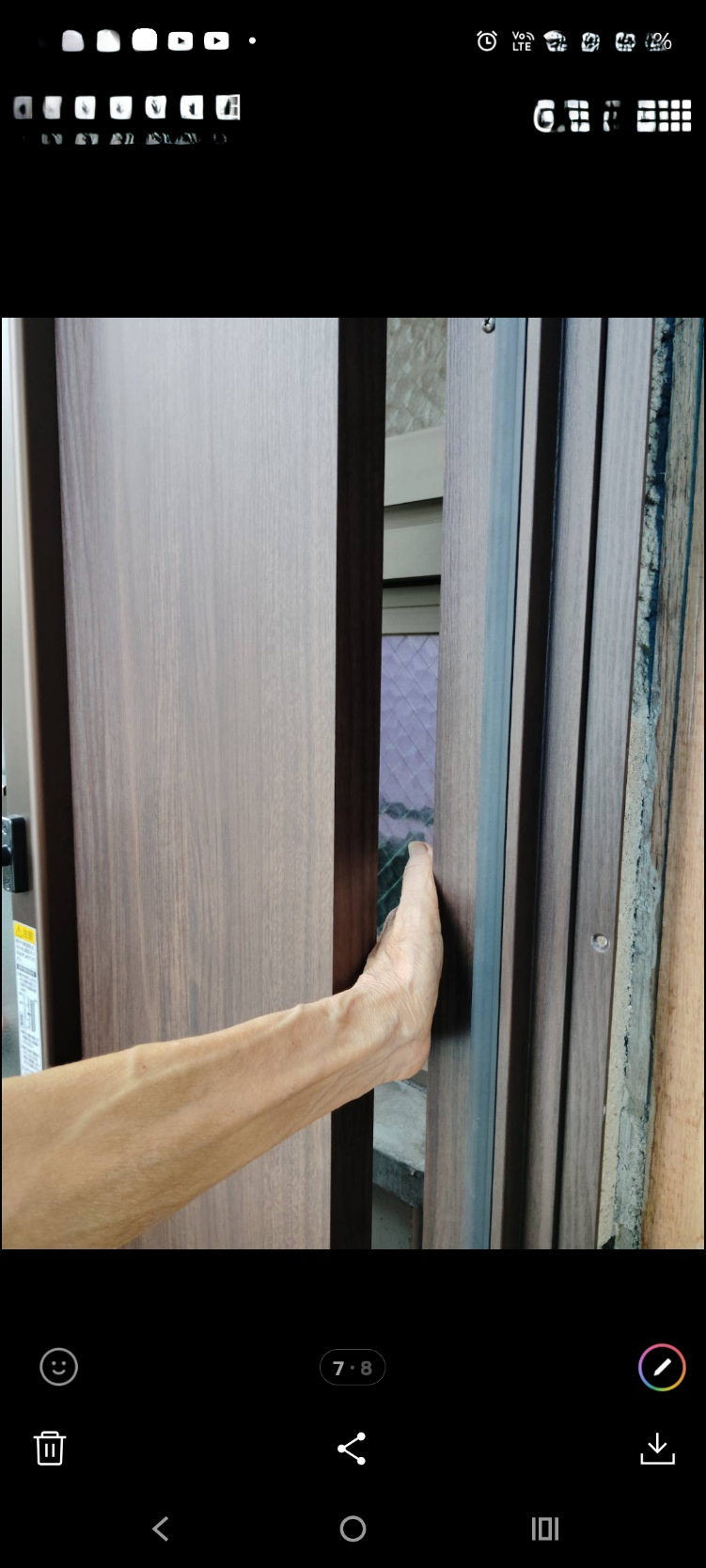

玄関ドアを新しくリフォーム中です。つけてもらったところ、蝶番のところがオープンすると、すごく開きすぎていて手を挟まないか心配になるほど開いています。これは施工ミスなのでしょうか。直してもらうことができますか。
周辺、町中、いろいろな場面を観察いただくと、最近は、玄関に限らず室内のドアにしても、大半のドアがそういうデザインになっています。昔ながら???のドアに隙間が無い蝶番は、無いわけではありませんが、重要度とかグレードとか、あまり重視しない場所に多いですね。いろいろな理由はあると考えますが、この流れが逆行することは無いでしょう。
このために、指はさみの防止グッズが、いくつか市販されていると聞きます。
そういう物をお探しになることが良いのでは?
もちろん、ミスではないですよ、それしか無い、ということです。
直してください。は通用はするでしょう。
簡単に言うと、蝶番を変えることになります。ただし、それが単純に終了することは無いと考えられ、「コストパフォーマンス」で言って、それをするだけの必要性をご考慮くだ去る必要があるでしょう。

コメントありがとうございます。現在はデザイン中心になっているのですね。人それぞれ感じ方が違うとも思います。はさみ防止グッズというのがあるのですね、情報ありがとうございます。。探してみたいと思います。
