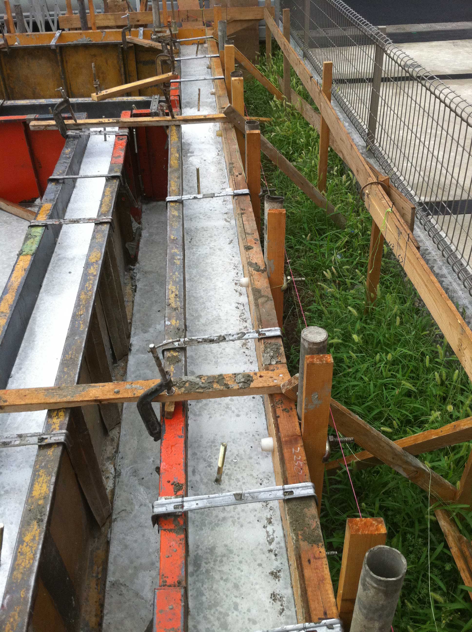

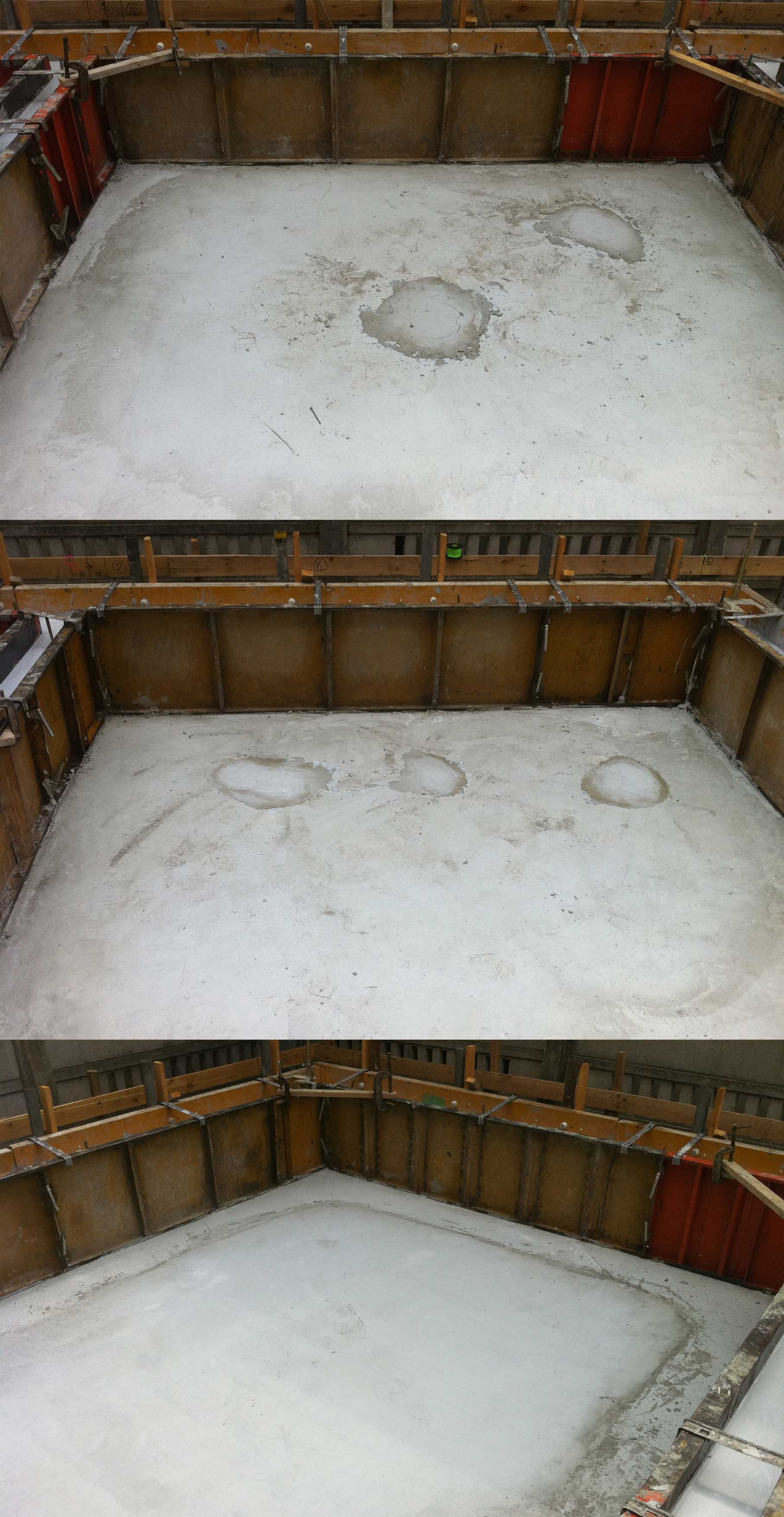

コンクリートの色が違う部分が5ヶ所あったため
木材が埋まったのは5ヶ所(01.JPG 上、中)と判断、
職人は固まるのが早く抜けなかったとのこと。
全体的にモルタルを引き延ばして塗ったような箇所もあり(01.JPG 下)

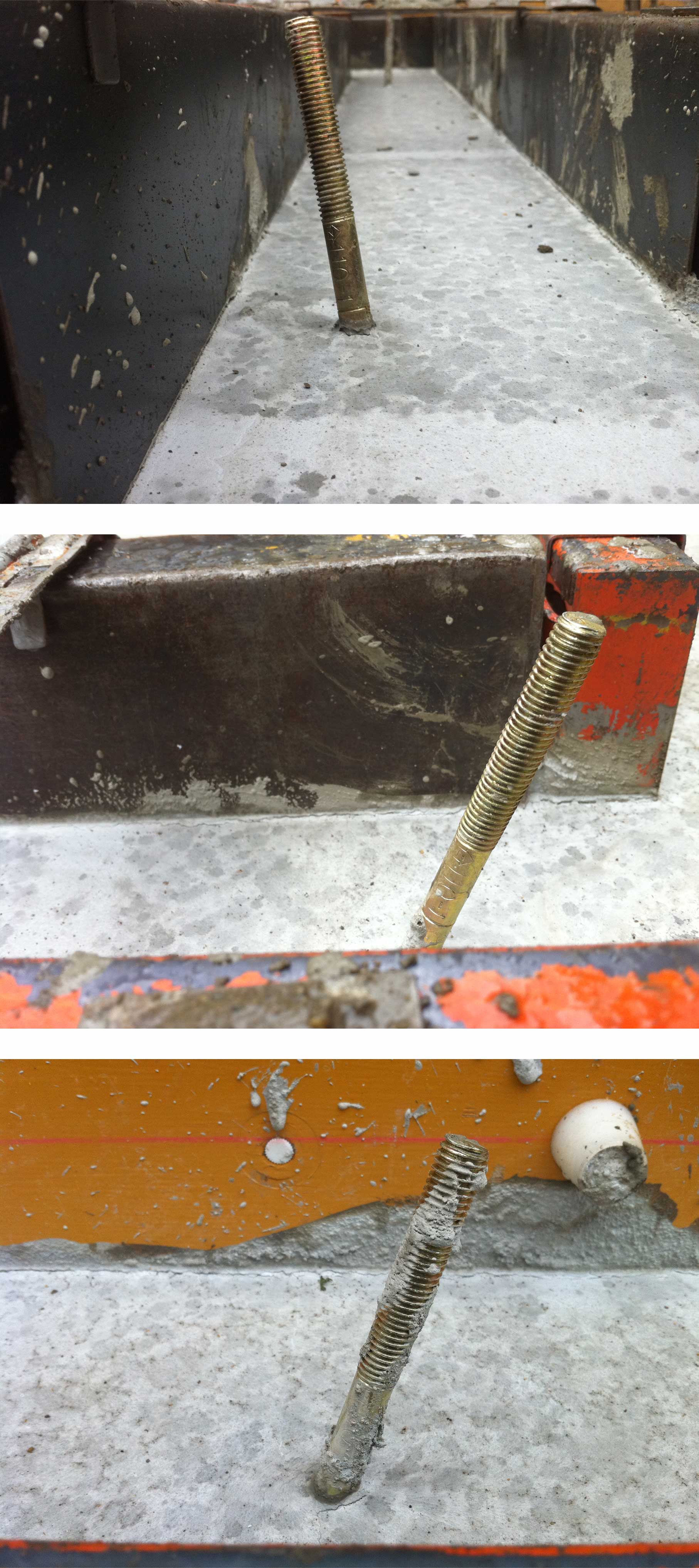

また、アンカーボルトが25度以上斜めになっていたり(02.JPG)
設置位置が乱れているようだったので合わせて(03.JPG)
監督に問題がないか確認をお願いしました。
